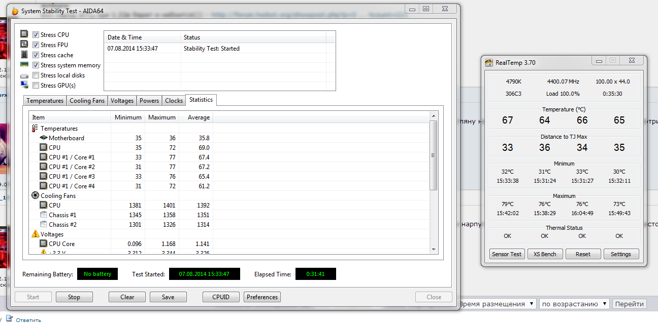

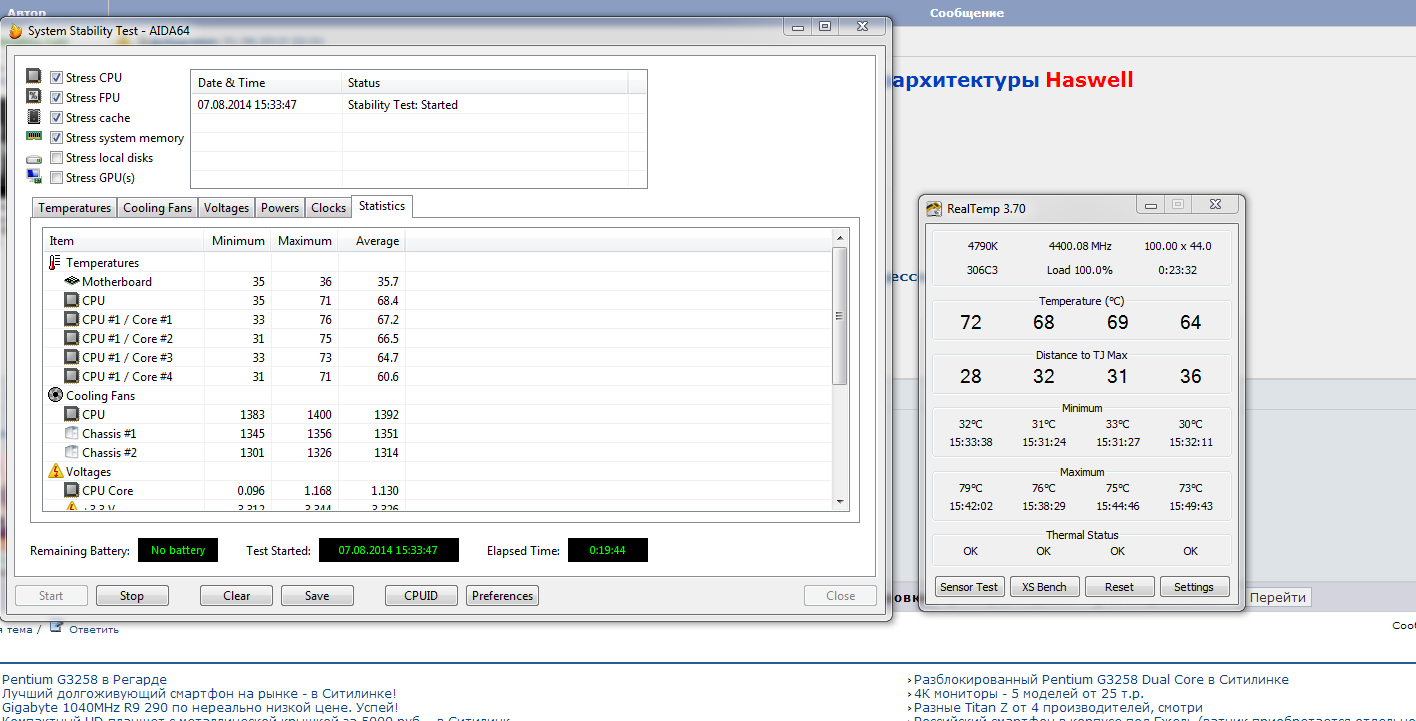

Регистрация: 29.07.2014
11 минут теста, результаты:
http://s7.hostingkartinok.com/uploads/images/2014/08/62f479b711244a294af919cc1ba34756.png
обратите внимание на максимальный вольтаж, стоит 1.150V, поднялся до 1.168V
Добавлено спустя 6 минут 15 секунд:
20 минут, ничего не изменилось
http://s7.hostingkartinok.com/uploads/images/2014/08/55752c19d1d452c282cf39009b32d991.png

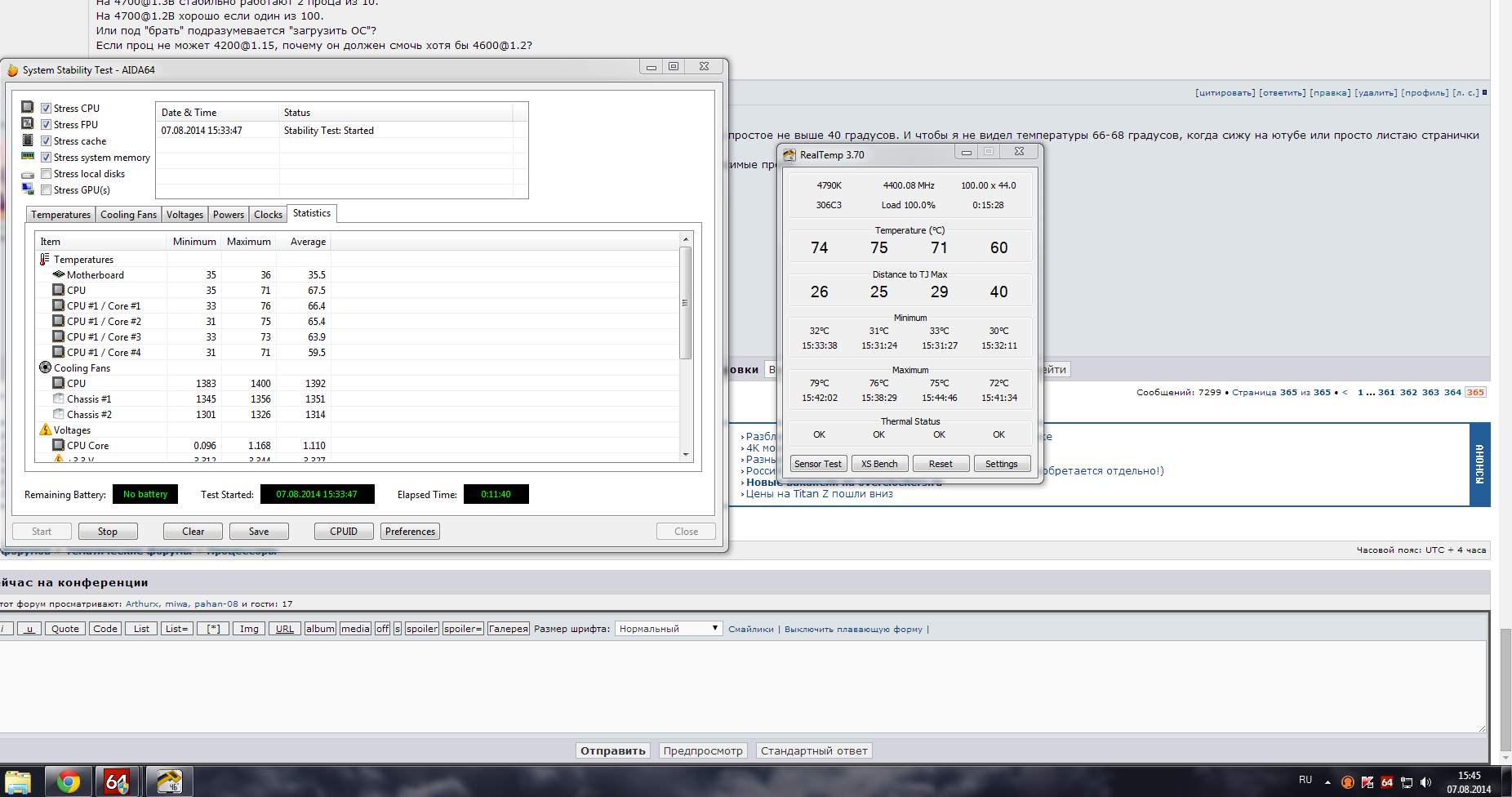

30 минут, как-то так:
http://s7.hostingkartinok.com/uploads/images/2014/08/a4232c7075e1d33e1bfd9ed4832c3a78.png
