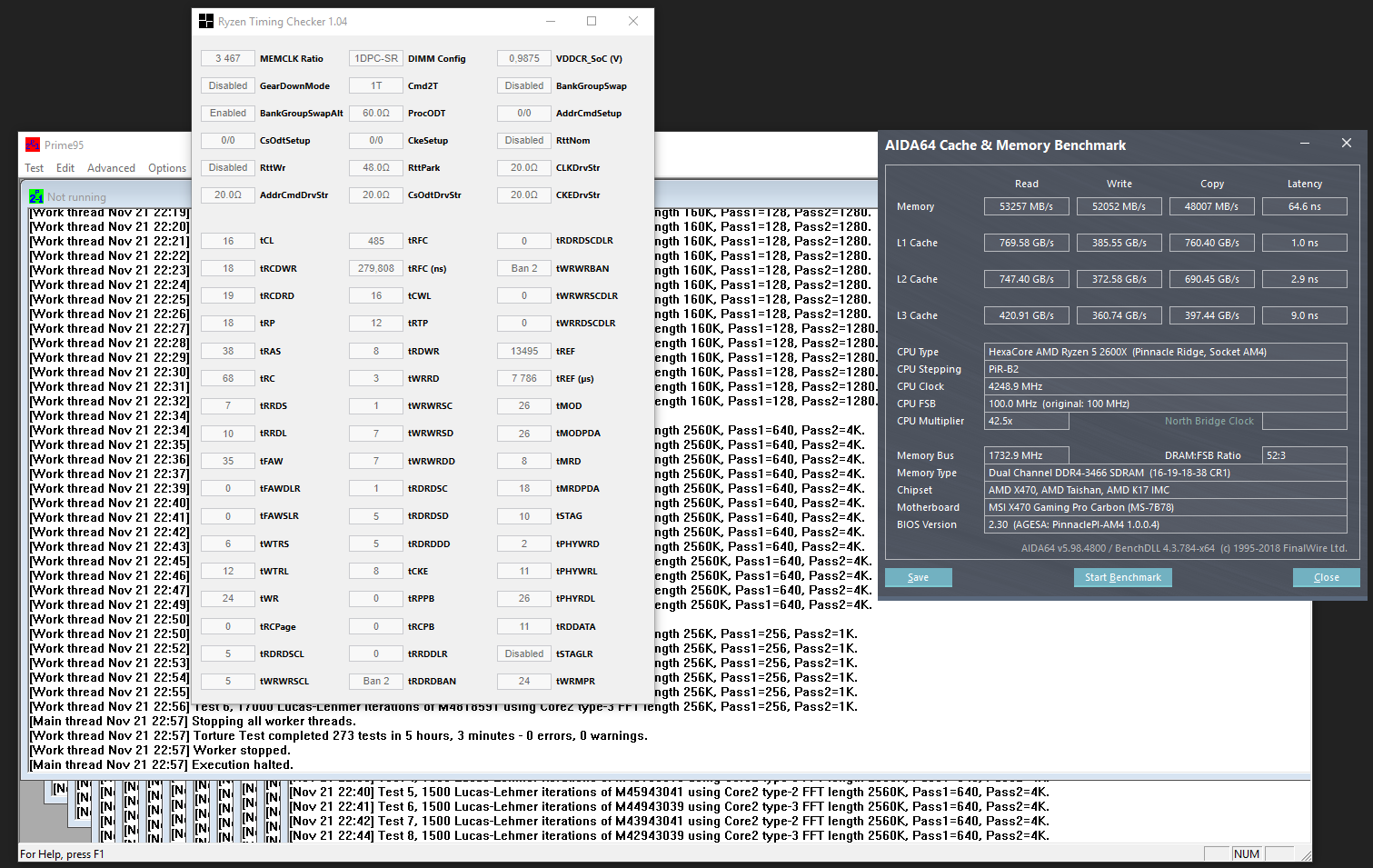

Кстати, проковырялся еще два дня, и таки стабилизировал 3466. На предыдущих настройках прайм мог кинуть ошибку в районе 4 часов, сейчас ходит 5. Линксы крутятся, тестмемы мутятся.
Что пришлось сделать по сравнению с твоим конфигом: повысить RCDWR и tRP +1, tRAS +2, снизить cad bus (у тебя 24, у меня лучше на 20), RTTnom и GDM выключить, снизить tRFC (у тебя в авто работает, у меня авто провоцирует ошибки), снизить tWR, tRTP, tCKE на 1, увеличить tFAW на 1. Такой вот у меня недо-бэдай - пере-оем.
Повышение напряжения на память не помогло. CPU LLC оставил в авто, а на SOC все-таки LLC3. Так, для общего развития. Тут такая штука, что ставишь FAW34 - вроде норм, но ошибки на длинных нагрузках, ставишь FAW36, и оно не может загрузить винду. И понять, что именно не понравилось, решительно невозможно. Тронешь что-нибудь одно - надо три других перебирать. Я себя почувствовал настройщиком рояля.
3466 16-19-18-38-68 stable prime.png [ 221.11 КБ | Просмотров: 1145 ]
Самое тухлое - это вот эта финальная полировка, т.к. каждый тестовый прогон занимает 4> часов. Не каждая птица долетит до середины Днепра. Потестиквизитор крутить мало кому охота, а изучать и разбираться - тем более.
soc у тебя явно занижен! Возможно, если не так сильно опускать его, можно еще будет ужать тайминги.
Мне для 3200 нужно минимум 1.025.
неа. Думаете, я не пробовал поднимать? :-) В нагрузке LLC накидывает до 1.032-1.04, а "это норма" (с)
тут писали, что на 1.025 до 3533 ездит. Индивидуально.
Тайминги-то ужимаются (кроме tRCDRD), но ценой потери стабильности - нафиг надо. Каждую комбинацию я замерял, разницу видно только в аиде, и то с трудом (0.1-0.2нс и 200-300 мб/с от 50000 - это погрешность). У меня таки получилось выставить без перенапряга железок и дополнительного обдува.

Кстати, проковырялся еще два дня, и таки стабилизировал 3466. На предыдущих настройках прайм мог кинуть ошибку в районе 4 часов, сейчас ходит 5......И понять, что именно не понравилось, решительно невозможно. Тронешь что-нибудь одно - надо три других перебирать. Я себя почувствовал настройщиком рояля.
Теперь ты супер мастер настройки памяти и по совместительству настройщик рояля))
Хочешь все таки добить 3466?) Может лучше частоту понизить и тайминги взять те что 3466?
Я практически приближался к этому уже тоже, вот потому то народ потом орет в кометах на просторах инета, что АМД мол плохое железо и т д, а по факту на себе испытал что эт сложно и даже я стал сдавать, но благо все стабилизировалось.
Потестировал в играх, веб серфинг, тестмем, линкс 4 дня пока что все хорошо. А так пока смотрим дальше

sahaprof писал(а):
Я бы попробовал руками повысить и не подымать llc)
check :D поднимает все равно, получается перевольтаж. В авто, кстати, агрессивнее.
sahaprof писал(а):
Не знаю как такою возможно
Еще и не такое возможно, есть результат 3466 на 1.27v по памяти, есть 3333 на 1.29.
Мне греет душу, что на 3466 я выехал из 65нс задержки. Было 65.2, стало 64.6-64.8. Да и 3400, как выяснилось, было стабильно на 95% (пару раз ловил колдбуты, после перетренировки наладилось), и перетряхивать их заново не вижу смысла пока.
Сейчас уже доволен - сбил даунвольтом температуру в/к на 5 градусов (меньше ест и выше бустит), снизил обороты вертушек на проце, тишина-покой-уют.
Тем, кто орет, неплохо бы потестировать свое отличное так же тщательно - уверен, будут сюрпризы. А то как копнешь глубже, так и выясняется - то мегагерцы кукурузные, то AVX отключать приходится, то обязательную программу в виде делида надо исполнить.
Я согласен, что некоторые моменты могли бы допилить производители матерей, и пофиг, что там в SPD зашито - я же подобрал настройки под определенные плашки, не имеющие ничего общего с ХМР, что мешает им собирать удачные пресеты и предлагать их юзеру для настройки "одной кнопкой"? тот же увеличенный tRCDRD весьма благотворен, но ни в одном автопресете MemTryIt я такого не видел. А то как только спрос увеличился, так и биосы новые перестали выходить - зачем, если и так расхватают.
Не желающих возиться никто не заставляет, это же не обязательная программа. Так-то официальная поддержка не выше 2933 заявлена.
Мне вот всегда было интересно щупать пределы железок. Это не значит, что предел нужно оставлять для 24/7.

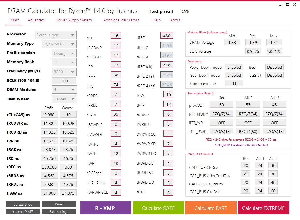

Кто гнал память HX430C15PB3K2/16? Или кто знаком в ней.
Цель выжать 3200 14т
Что ей выставлять чтоб взять такую планку? Хюникс мфр
Калькулятор выдает сомнительные цифры. - по ним получаю синий екран
12313.png [ 69.23 КБ | Просмотров: 1063 ]
123123.png [ 168.32 КБ | Просмотров: 1063 ]
И какой параметр отвечает за очистку оперативной памяти? у меня в некоторых играх забивается она на 95% - статеры сумасшедшие тогда

vad1mDiller писал(а):
HX430C15PB3K2/16
Это шутка?
Дай бог, чтоб по калькулятору стабильно катало, а там уже смотрите, что вам попалось, может чуть ниже дастся. Настоящие 14-14-14-14 на ней не ждите.
Регистрация: 11.02.2005
Откуда: www.nvworld.ru
Цель благая, но утопичная.
у вас в SPD для 3000 заявлено 15-17-17-36-69 - с чего вы решили, что hynix на более высокой частоте выдаст CL14?
https://www.reddit.com/r/Amd/comments/8 ... hynix_kit/
чувак 16 тайминги еле выжал на 1,5в с допохладом. У него память так-то на 3200cl16 маркирована.
Калькулятор выдает сомнительные цыфры. - по ним получаю синий екран
У вас в калькуляторе дебаг профиль - вы уверены, что все делаете правильно?
Может, сначала Safe профиль настроить? ну, до того как к Fast переходить? вольтажи там подобрать, сопротивления - вот это вот все?
