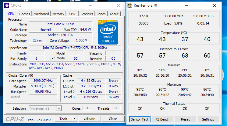

ребят, подскажите, решил немного погнать свой процессор, итог мне не понравился. температура очень высокая при не высоком разгоне. кулер стоит skythe katana 4. До этого был zalman cnps12х, температура была еще выше...
Новый точечный рисунок.png [ 65.44 КБ | Просмотров: 6228 ]
Регистрация: 15.10.2004
master00793 Чем грели проц?
Термопаста под крышкой у интела, потому греются они сильно даже при том что потребляют/выделяют сравнительно не много энергии. В 4690K/4790K эта термопаста чуть лучше, но все равно проблема та же в разгоне. Решается снятием крышки и заменой ТИ на жидкий металл.
Но сначала уточните чем грели...если это скажем стресстест аиды, то можно перепроверить крепление кулера, а если прайм95 28.xx или LinX 0.6.5 то только замена ТИ под крышкой.
LinX 0.6.5 работал
master00793 писал(а):
LinX 0.6.5 работал
Тогда норма, для дальнейшего разгона нужен скальп. Тут важен один момент...LinX 0.6.5 или прайм95 v28.xx нужны только для того чтобы проверить стабильность. Для этого достаточно удержать проц от троттлинга за все время теста (пусть температуры и в районе 90). (Ведь если проц троттлит и снижает частоту - мы не можем проверить стабильность на интересующей нас частоте). Если тест пройден - можно расслабиться в реальных приложениях температуры много ниже (разогрев такой идет за счет применения инструкций AVX/AVX2 в расчетах).
Кстати говоря многие тестируют версией 0.6.4 без AVX2, там нагрев заметно ниже... это уже вопрос для каждого какой уровень стабильности мы хотим получить - такую тестовую нагрузку на проц и даем. В принципе можно найти стабильный потолок частоты под LinX 0.6.4 и если в вашем окружении софта проблем не будет - использовать. Такой подход тоже имеет право на жизнь.

KT,
почти троттлинг под приличным кулером при 1В ровно - это ненормально.
При 1В боксовый кулер должен на грани троттлинга тянуть LinX.
Это тоже странно, cnps12x - кулер явно более высокого уровня, чем katana 4, у меня такой лежит на полке, без проблем тянет нескальпированные процы при 1.2В, скальпированные при 1.3-1.35В.
Термопаста какая? Как нанесена? Вентиляторы на кулерах обороты набирают?

Регистрация: 18.09.2013
TyPuCToZ писал(а):
KT,
простите, от темы ушел надолго)
термопаста мх-4, нанесена тонким равномерным слоем, вентиляторы работают на максимальных оборотах без управления(практически не шумят). сейчас 4.1ггц при 1.25В на cnps12x обратно вернулся
