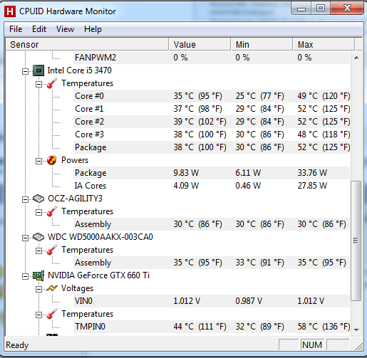

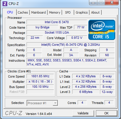

Температуру смотрю в программе Speccy и hwmonitor. в простое циферки вполне хорошие 30С. но стоит запустить хоть max payne 3 температура сразу прыгает до 60+. что на мой взгляд странно. Еще смущают скачки множителя процессора. никак не могу с ними разобраться. чтобы были стабильны.

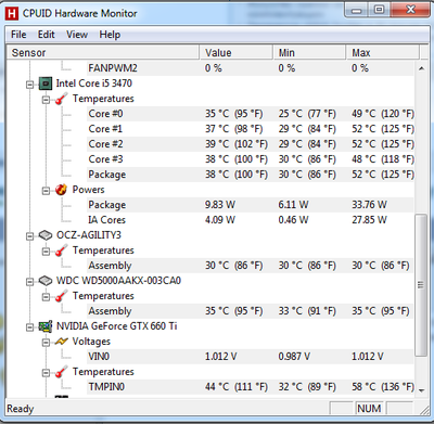

ДА! Как его отрубить? реал тем не сделаю ибо там у меня нет напрухи на t`Package. Сделал скрин hwmonitor. показатели температуры такие-же как и в realtemp, но с показом максимального значения t`Package.

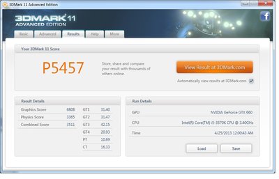

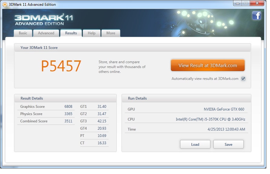

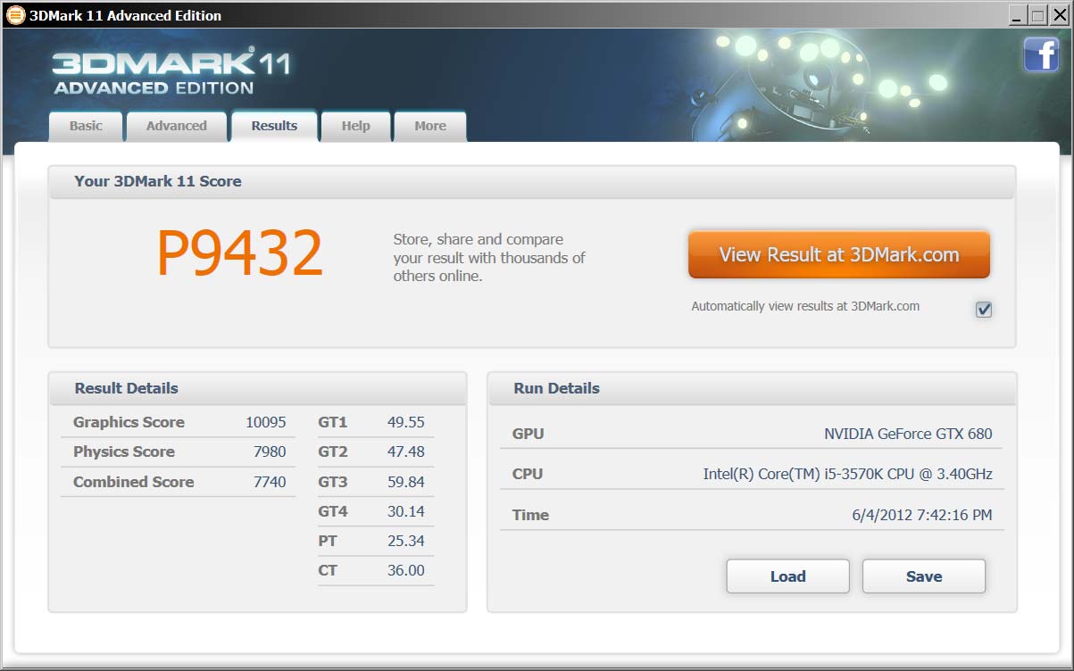

Камрады, подскажите, хорошую ли производительность показывает i5 3570K в 3d Mark 11.
Во вложении результаты теста в 11 марке на тесте P (средний)
Почему спрашиваю? Т.к. вот на этом сайте увидел что тест физики показывает гораздо более высокие числа:
http://www.u-sm.ru/index.php/obzoryi-i- ... 3570k.html
Картинка:
http://www.u-sm.ru/images/stories/artic ... _3570K.png
P.S.
И как еще можно протестировать проц. и видюху? Хочется убедиться, что железо соотвествует заявленным параметрам и тестам из инета.
Сомнения посетили как водится после пробы системы в новых игрушках. На мой взгляд не самая требовательная игра Mechwarrior Online выдает порой 25 ФПС, а то и до 20 иногда проседает.

что-то не то у вас, у меня 3570K выдает по физике 8900 очков на Р
http://www.3dmark.com/3dm11/6462998

Уважаемый ПАНИКЕР! Вы возьмите программу Core Temp или RealTemp.
Так же уточните, какую температуру говорит ваш старый АМД в этих же программа или скажите, в каких программах смотрели.
Запомните, многие программы выдают некую температуру самого ЦПУ, которая ОЧЕНЬ сильно отличается от температуры САМИХ ядер.
Например что в нагрузке, что без нагрузки программа AI Suite II выдает температуру процессора в раене 30-60°. Когда как Core Temp выдает в нагрузке на ядро под 85. Кому верить?
По этому, я с уверенностью могу сказать, что ваш старый АМД в Core Temp выдаст около 70 градусов в нагрузке, если не больше.
По этому паниковать не надо. Если температура ваших ядер перейдет за отметку 95° - вот тогда стоит поднимать вопрос по скорости. А вообще, все эти счетчики выдают лже-температуру, на самом деле, когда ваша температура в районе 100° на ядре, там в реальности максимум градусов 75.
pnd , у тебя GTX 660, а в обзоре участвовала GTX 680.

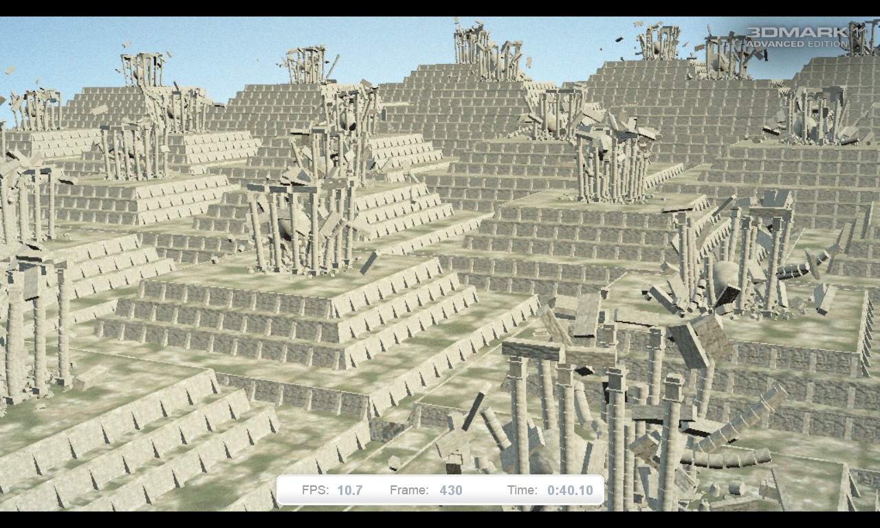

Вот и я думаю а не маловато ли ? Ребутнул систему и все равно 3486 выдает на физике.
И как то еле тянет тест на физику 10 фпс. В общем не знаю, нормально ли это, может еще кто-то поделиться соображениями?

pnd а по температурам что? нет ли тротлинга, в этом тесте до 28 фпс доходит
Регистрация: 23.03.2011
Температура максимум 40 градусов в игровых приложениях. В тесте на физику начинается с 6 кадров, заканчивается 10,7.

pnd может ядра не все включены? таких результатов не должно быть, тест линкса прогони с мониторингом и скрин на последнем прогоне с частотами, темпами
Регистрация: 15.10.2006
Откуда: СПб
Какие ядра? :roll: В 11-м физику проц считает. По резалту ощущение, что проц частоту скинул или тротлит, скрины нужны :?: .
