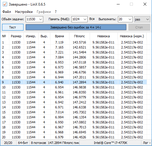

есть вопросы по i7 4770k
в общем интересует такой вопрос какие температуры приемлемы для данного камня (не вкурсе сидел довольно продолжительное время на амд)
температуры в штатном режиме вроде нормальные (до 68 в linX)

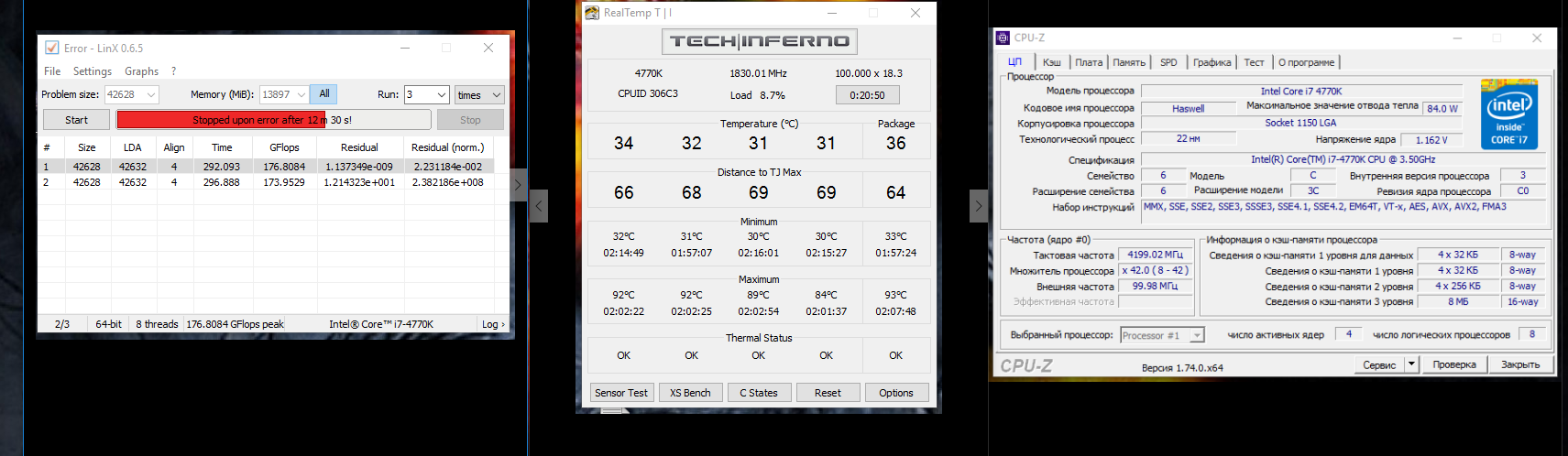

нужно было 4000-4200 ггц поднял в авто режиме (вольтаж зашкаливал 1.297-1.306) и проц в тротлинге после 40 секунд
ну начел мучать его в полу ручном режиме (offset mode) получилось 1.162 (92 макс после 12.30 минут) но LinX выдал ошибку (не вкурсе что за она)
мать asus sabertooth z87
кулер (старенький) cooler master 212 plus (на нем работал амд проц больше 62 не было при 4700 ггц)
вопросы
что за ошибка на LinX (запускал как есть. не трогая опции)
это нормально такие температуры для данного камня (или не лучший экземпляр) VID 1.008
какой кулер для данного проца требуется
требуется данный разгон только для танков ))))
во всех остальных играх и стока хватает
не чего серьезного не запускается на нем
мало имел дел с intel так что и задаю здесь вопросы (получилась каша. ну думаю поймете мою мысль)

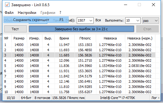

скачал другой LinX в нем все норм

во время теста комп не трогал? ошибки - не хватает напруги.
кулер лучше без прямого контакта. а вообще, по хорошему, сначала скальп сделать бы

аиду едва ли можно назвать грелкой! LinX с AVX, кстати?

а я не вкурсе )
скачал по сылке что тут нашел
с темы "Пополняемая статистика "стабильного" разгона процессоров Intel Haswell с индексом К"
как узнать ?

maladou Все просто до неприличия....предельная температура - 100. Под линкс темепратуры сильно выше реальных приложений потому за показатели линкс переживать не стоит, НО надо контролировать отсутствие троттлинга при проверке стабильности иначе это скажется на качестве проверки (когда проц троттлит он снижает частоту).
В вашем случае - ошибка при переразгоне... действия, либо набавляем напряжения если есть запас до сотни чтобы проверить стабильность, либо снижаем частоту. Про термоинтерфейс под крышкой я полагаю вы знаете. Эффективность проверки в LInX напрямую зависит от объема задачи (задействованной памяти), так что объем задачи максимальный который помещается в оперативную память - то есть выбираем память "вся" или около того оставив немного системе.

попробую немного накинуть напряжения
как я понял в LinX главно удержать от тротлинга
если нет тротлинга то можно сидеть на данном разгоне вповседневных задачах не беспокоясь ?

да, потому что в повседневных задачах температуры очень заметно ниже... Удержать от троттлинга только чтобы быть уверенным в стабильности данного режима работы цпу (если при проверке проц троттлит то он фактически время от времени сбрасывает частоту, то есть работает на более низкой частоте, от того тестируется не целевая частота).
