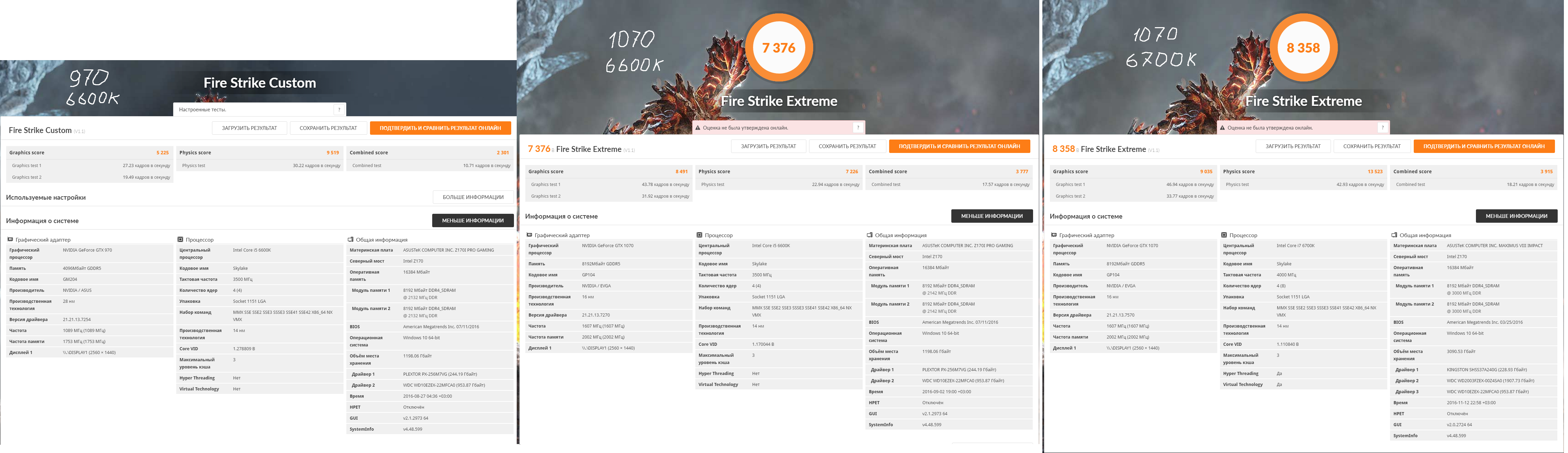

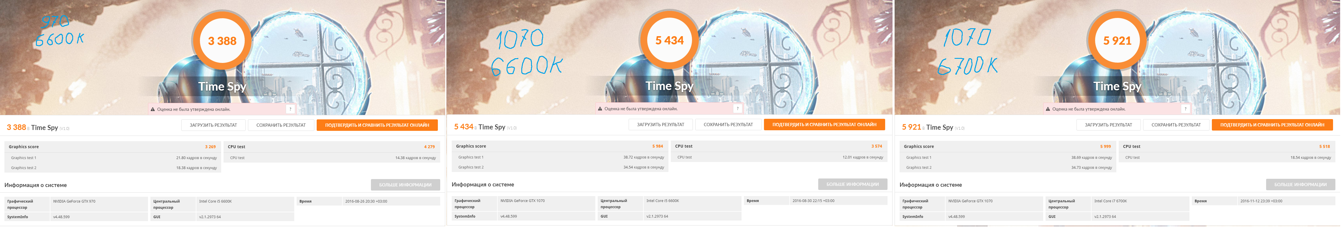

Прирост производительности при переходе c 6600K на 6700K.
Всем привет!
Предыстория такая - сначала собрал комп в конфигурации Core i5-6600K+gtx970 и все это подключалось к 27-дюймовому монику с разрешением 2К. Потом 970-ю заменил на 1070, ну и через пару месяцев Core i5 заменил на Core i7. Если оценивать субьективно - с каждым "апгрейдом" система по моим ощущениям работала все быстрее и лучше. (Может кассовые чеки заставляли так ощущать, может еще что :D )
Решил таки проверить - какой реально получился прирост в цифрах. В принципе время математических вычисления параметров полета на Юпитер меня мало интересует, а вот возможность иметь максимальный FPS на максимальных настройках в серьезных играх - это в общем то основная цель всех затрат на все эти апгрейды.
Поскольку я периодически гонял систему в 3DMark, у меня сохранились результаты прогонов в разных разрешениях и в разных конфигурациях. В принципе 3DMark наверное самый приближенный к реалиям геймерский тест. Собрал я все прогоны, свел к наглядной форме и вот что получилось:
1. Time Spy в разрешении 2К (DirectX12 - тест со встроенной поддержкой новых функций API (асинхронные вычисления, мульти-адаптер, многопоточность), ориентирован на новейшие видеокарты )
TSpy.png [ 1.36 МБ | Просмотров: 992 ]

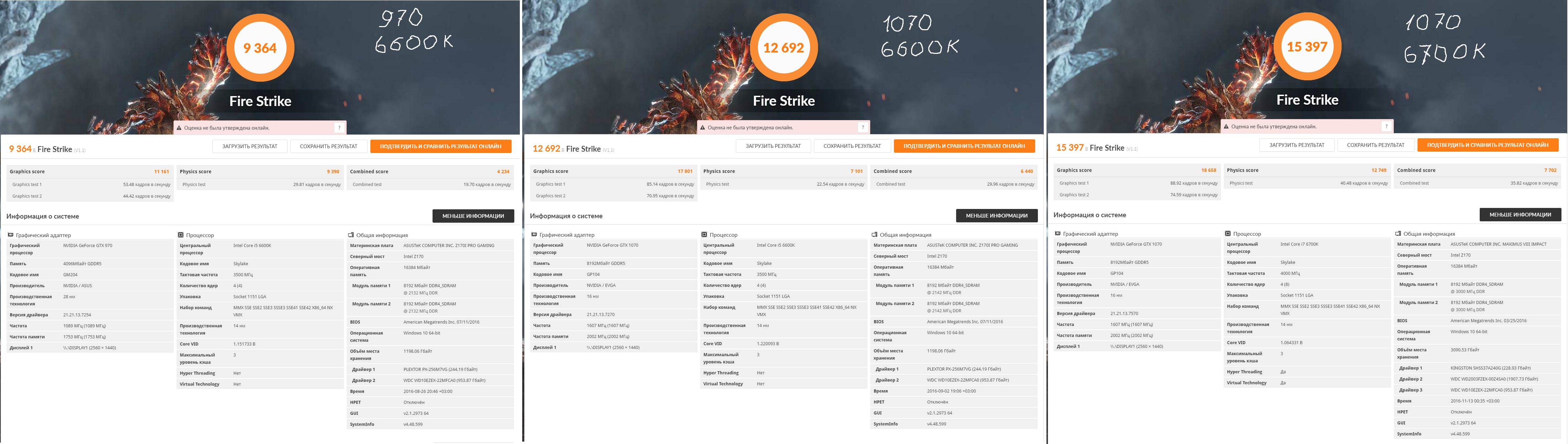

2. Fire Strike в разрешении FullHD (DirectX11 - тест для тестирования высокопроизводительных игровых ПК) Самый показательный тест, т.к. у подавляющего большинства FullHD мониторы.
FireStrike.png [ 1.17 МБ | Просмотров: 992 ]
3. Fire Strike Extreme (DirectX11 - тест показывает производительность ПК с 2К-монитором). С 970-й почему-то я не сохранил эталонный тест, только с ручными настройками. Я посмотрел - они такие же.
FireStrikeExtreme.png [ 1.05 МБ | Просмотров: 992 ]

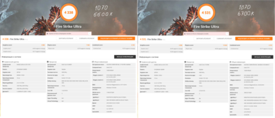

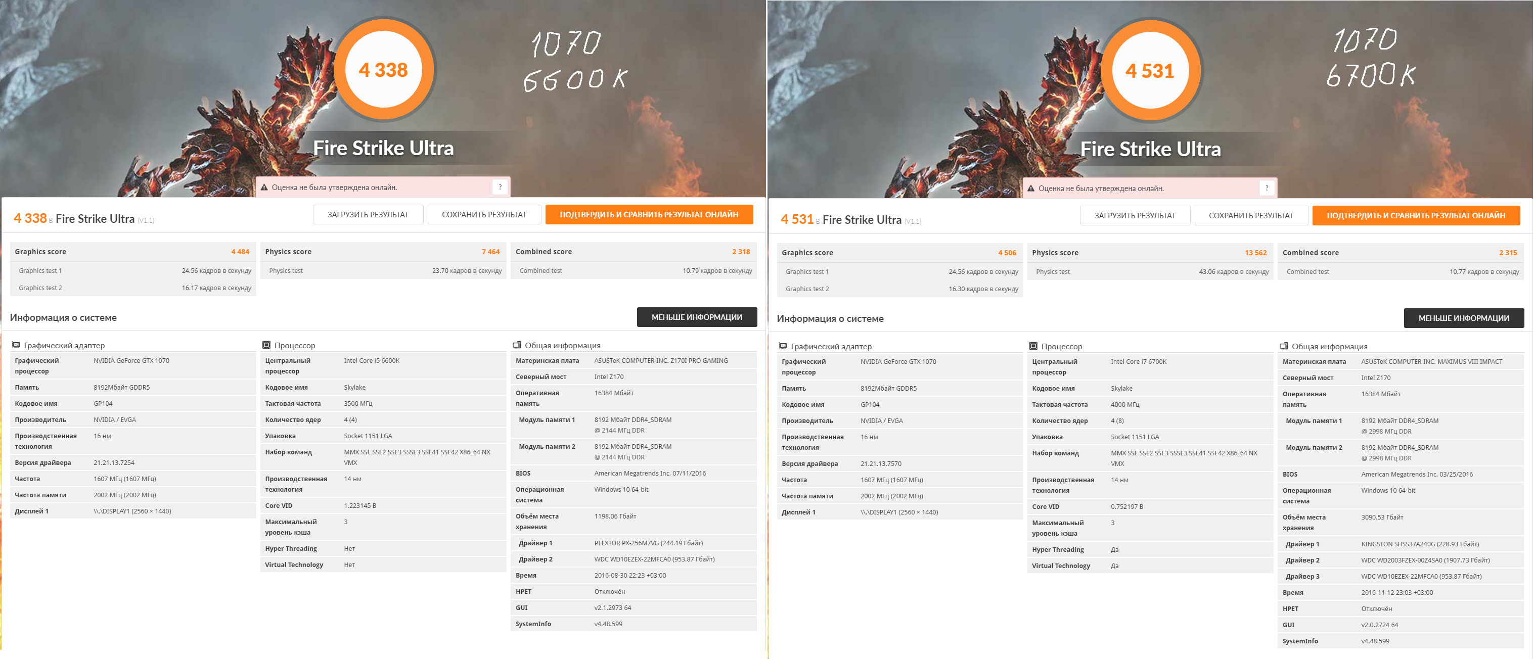

4. Fire Strike Ultra (DirectX11 - тест показывает производительность ПК с 4К-монитором) Этот тест к сожалению я на 970-й даже и не проводил, хотя было бы интересно посмотреть как бы она затупила.
FireStrikeUltra.png [ 917.07 КБ | Просмотров: 992 ]

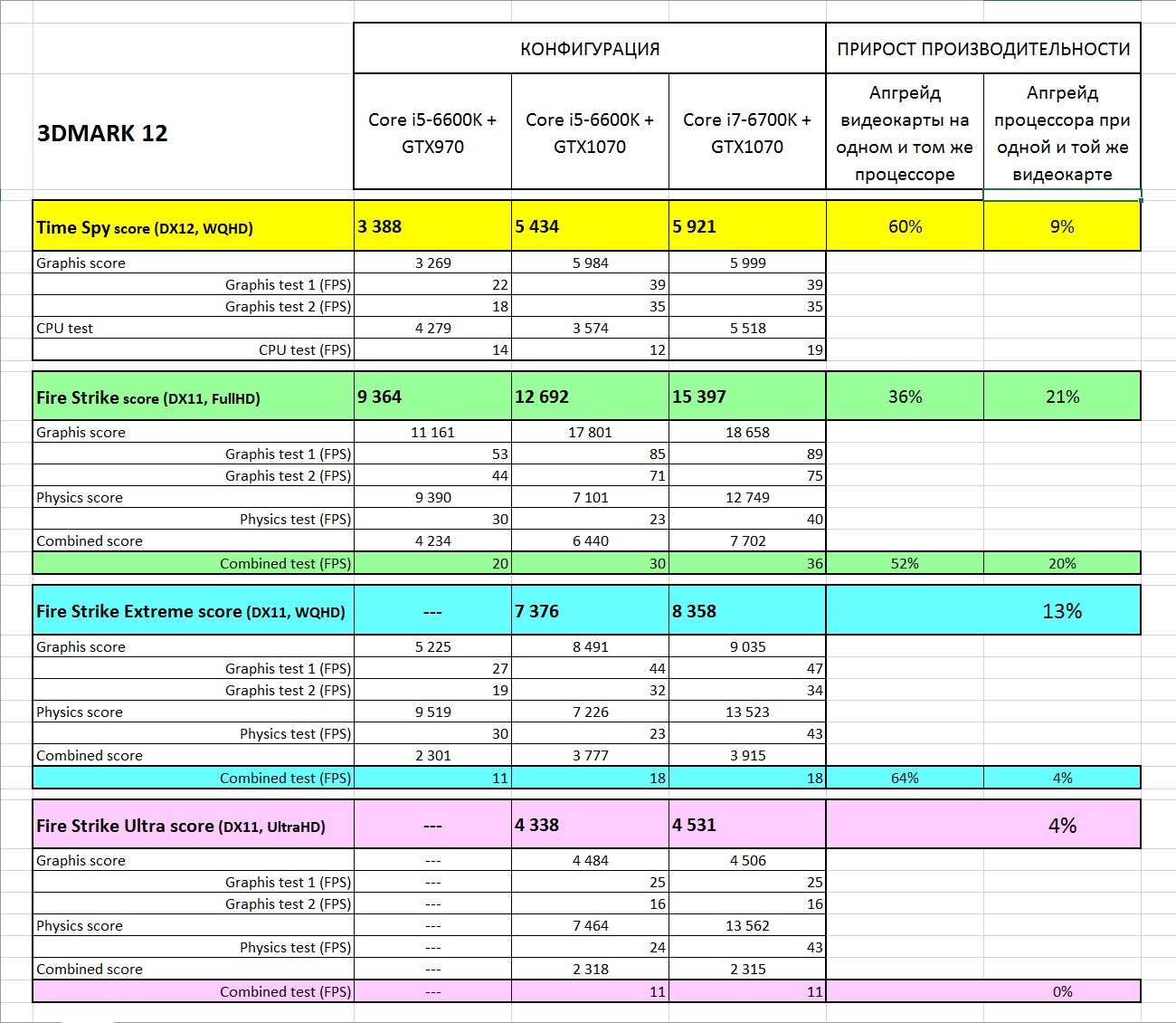

В общем и целом, картина результатов ожидаема. С каждым апгрейдом - рост производительности. И общие баллы тому подтверждение. Единственно не совсем понятно, почему в связке 1070+6600К показатели процессора хуже чем при 970+6600К. При том что общий результат все равно значительно выше. :?:
Когда все показатели свел в одну таблицу и подсчитал цифры, картина стала еще интереснее. Я рассматривал FPS для Combined test в каждом тесте как наиболее приближенный к реалиям ну и еще общий балл для наглядности.
3DMark-результаты.jpg [ 377.18 КБ | Просмотров: 992 ]
В итоге у меня получилась такая картина - с ростом разрешения монитора - влияние "свежести" видеокарты на производительность несоизмеримо возрастает, а вот какой процессор при этом установлен i5 или i7 - наоборот стремится к "безразнице". А на 4К - показало вообще ноль прироста :shock:
Честно говоря странно, я ожидал более "мягких" чисел, а получилось довольно-таки резко. Кроме того, во многих обзорах указывается что переход с i5 на i7 не совсем оправдан, т.к прирост мизерный. Получается что это справедливо только для 4К-мониторов.
В заключении могу сказать одно (строго ИМХО) - если стоит выбор и есть возможность приобрести только что-то одно - или"свежую" видеокарту или новый проц, то наверное лучше в первую очередь потратится на новейшую видеокарту, а Core i5 разогнать. Но если кто-то решит заменить свой Core i5 на Core i7 - то это не будет обменом шила на мыло, прирост будет по любому. :-)

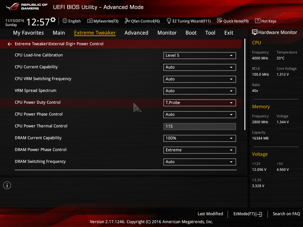

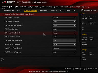

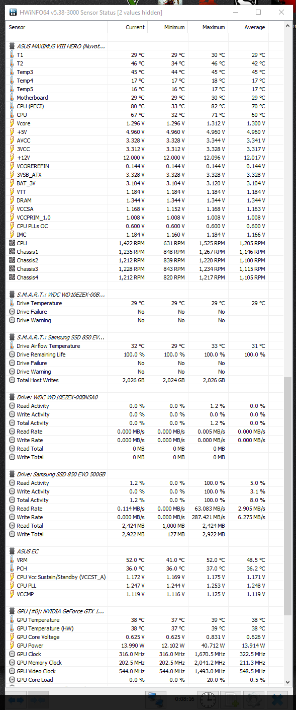

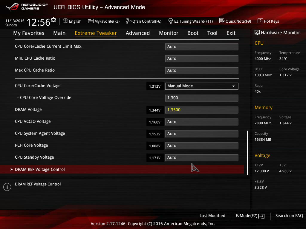

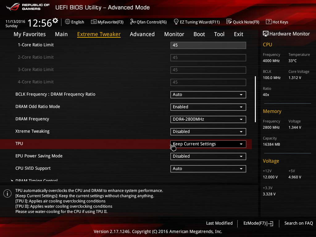

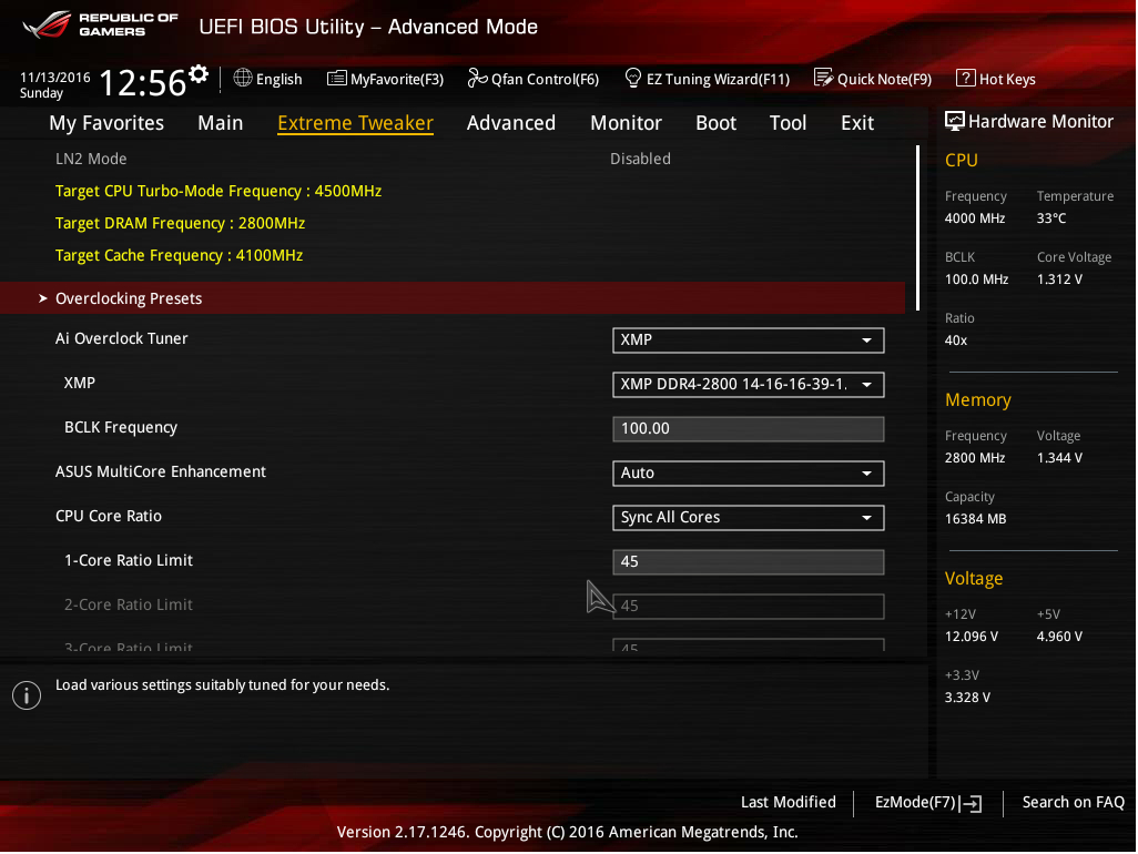

Регистрация: 13.11.2016
Добрый день....
Собрал себе систему на базе Intel i7 6700k+кулер Noctua D15s, GA z170 Maximus VIII HERO, GPU 1070 gigabite Extreme Gaming, DDR4 Kingston Savage 2800 mhz 2x8 (16gb), БП STRAIGHT POWER 10 600W CM, Все все это засунул в корпус Fractal R5 + поменял на 4 штуки 140мм кулера от Ноктуа (2 на вдув 2 на выдув)...
Суть такая... я это все разогнал Вопрос у меня стоить в том, чтобы вы как люди которые занимаются разгоном систем посмотрели на мои настройки, параметры и фото которые я добавлю ниже, а именно процесора и настроек БИОСА...
Все тестирования компонентов проводилось в программах Prime 95(2 чеса без сбоев), Linux v0.6.9 (50 flopov без сбоев), и х264.
Интересно чего когда я ставлю в БИОС вольтаж 1.300в в CPU-Z показывает 1.296-1.312....
Я буду очень признателен за любую помощь и корректировки моей системы ...
Комментарий к файлу: Под нагрузкой

Комментарий к файлу: BIOS
4.jpg [ 277.27 КБ | Просмотров: 959 ]
3.jpg [ 275.64 КБ | Просмотров: 959 ]
2.jpg [ 292.16 КБ | Просмотров: 959 ]
1.jpg [ 294.01 КБ | Просмотров: 959 ]
