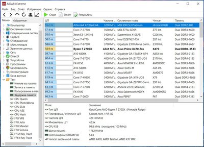

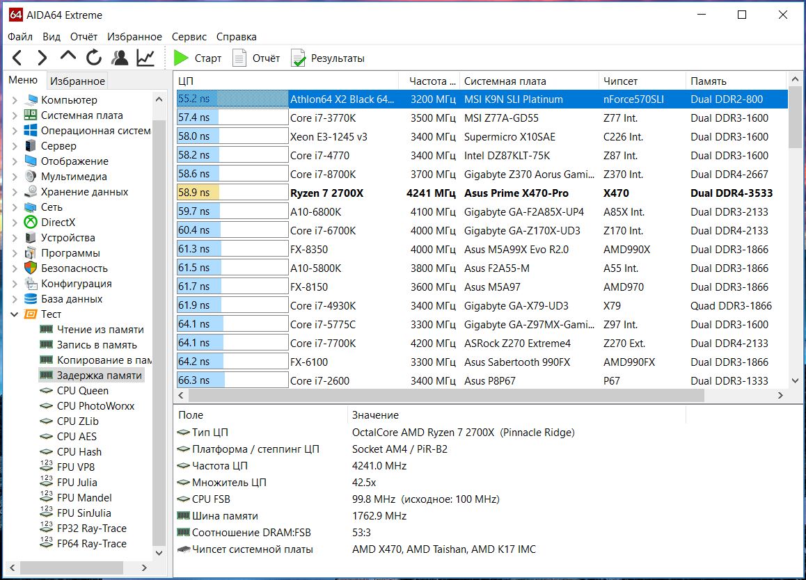

Поделюсь, может кому полезно будет.
Недели две назад решил чутка проц разогнать и поставил на памяти 3533 fast пресет для b-die + trfc от extreme, тот самый тест решил не проходить, а то он бы меня огорчил, скорее всего. С тех пор без вообще каких-либо проблем, игры, стримы, бенчи, рендер на плацебо, ну, думаю, дай пройду тот самый тест - прошел! И я такой - ну, ниче се! Раз колд ребут - тест снова пройден!
В общем - задержку по памяти удалось снизить до 59.2 в среднем (лучший показатель - 58.9). Фпс, ясен красен - прекрасен, если даже сравнивать с 3200 хмр профилем, про сток <3000 - молчу.
Жду новый биос, может (навряд ли) смогу и до 3600 догнать при всех остальных параметрах текущих.
Буду держать в курсе.
Не знаю как у вас там в РФ, но у нас в Болгарии память потихоооньку дешевеет. Если раньше плашки 3600cl16 на би дай (те же Ripjaws V/Trident Z/Patriot Viper) стоили порядка 270 евро, то сейчас около 210. Так что, если мои 3200cl14 не потянут хотя бы 3600cl14+ на зен 2 - будет на что поменять по хорошей цене.

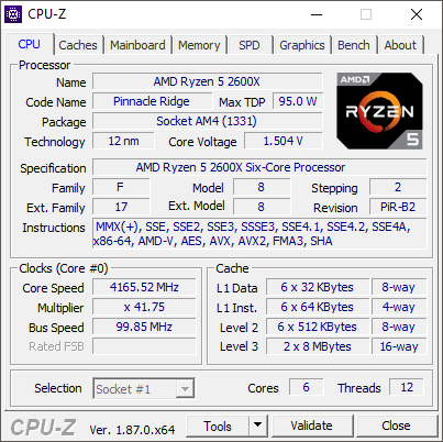

Регистрация: 07.01.2014
Господа, нормально ли напряжение материнка дает в простое 1.48-1.5? Под стресс тестами около 1.45 держит. В биосе все в авто, на автобусте.
Мать MSI B450M Mortar

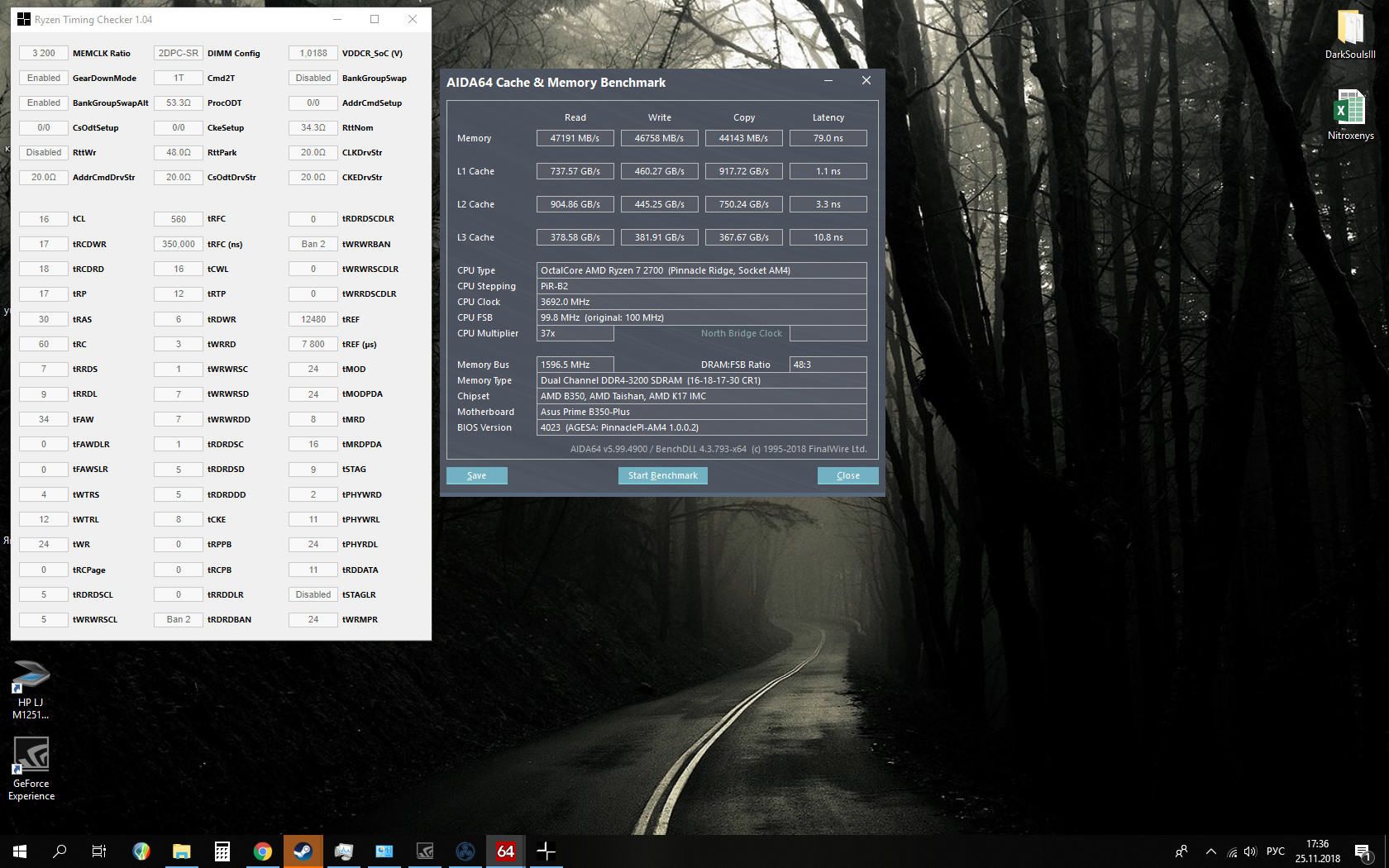

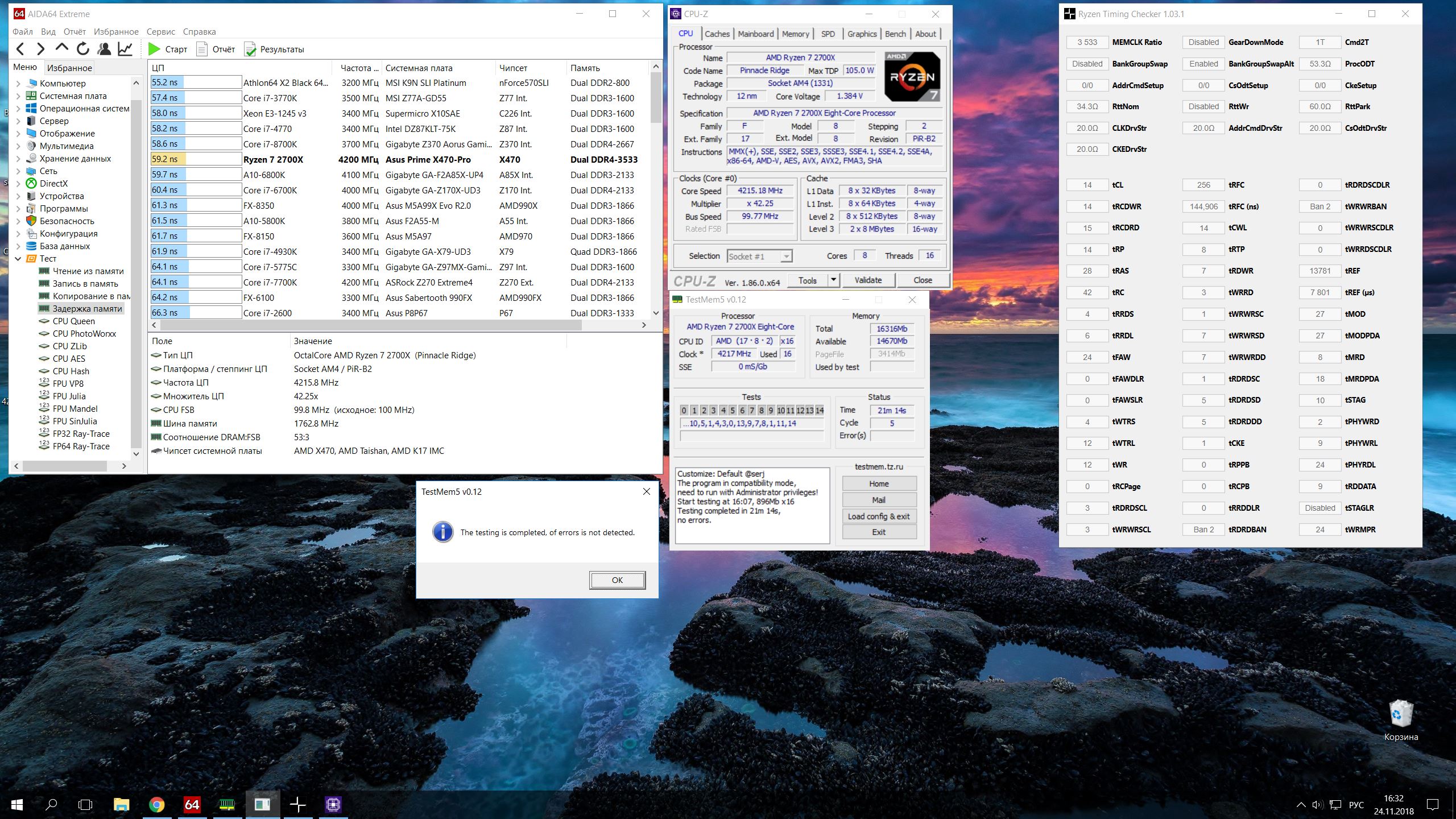

Уважаемые форумчане, прошу помощи!
Ситуация такая - у школохода система R5 1600 (разгон до 3700), 2x8 DDR4 (разгон до 3000 пресет Hunix MFR Safe), ASUS Prime b350 plus с доп. охладом на мосфктах, GTX1080, игры и система на SSD (объясните мне, старпёру, с какого момента это стало си-си-ди?), БП FSP PNR 550W (в него упора нет). Так вот, товарищ имеет неслабые фризы в CS:GO, DOTA 2, LOL. Я решил помочь товарищу, проверил и подкорректировал разгон. Фризы не пропали. Решил потестить на своём железе R7 2700 (разгон до 3,7GHz), 4x4 DDR4 (пресет 3200 Hunix MFR Safe), ASUS Prime b350 plus с доп. охладом на мосфктах, GTX1066. И о чудо! В CS:GO в замесах с ботами фризы. Я уж было начал успокаивать паренька что выбранные им игры неоптимизированное Г, но на старой системе, как он говорит, такого не было - q6600, gtx 960.
P.S. Все советы из интернета опробованы, скурено несколько Steam форумов и не только русскоязычных. Заранее прошу прощения за возможный оффтоп.
Добавлено спустя 10 минут 30 секунд:
Остановиться на этом разгоне или есть что покрутить?
4х4 DDR4 - В стоке 2666 cl15, 2 планки Hunix MFR/AFR (настройки для AFR нестабильны) и 2 Micron B-die
AIDA64+Ryzen Timing Checker
Стабильно.png [ 1.36 МБ | Просмотров: 1360 ]
