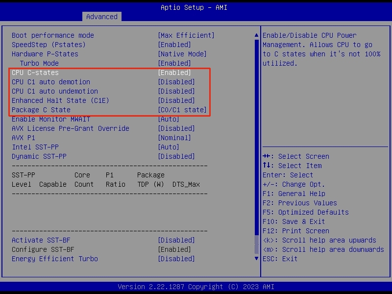

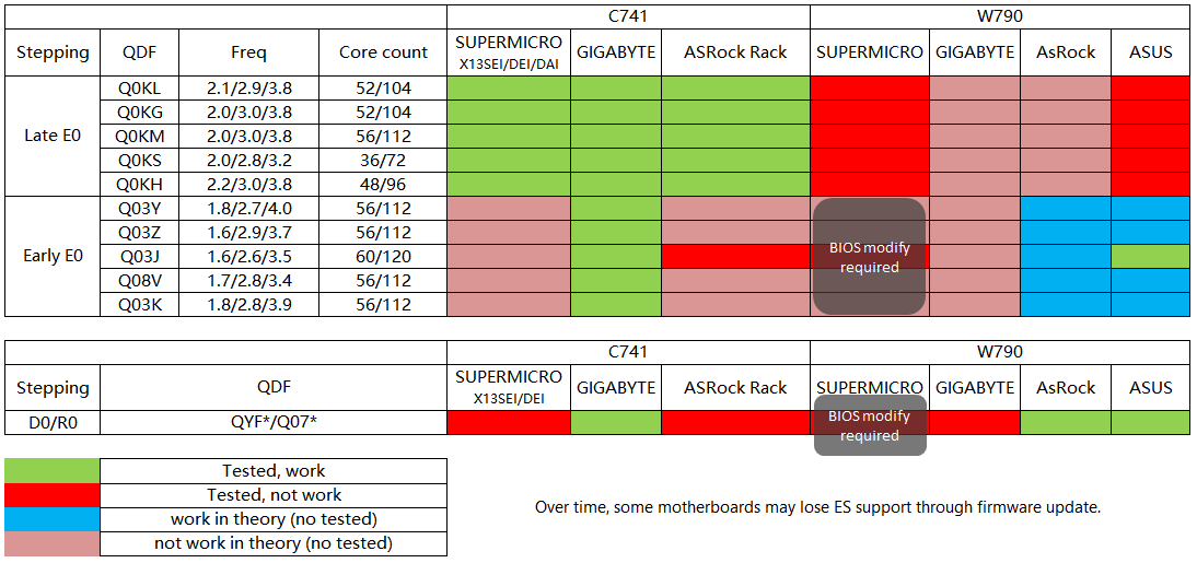

Поддержка ES/QS версий Xeon SPR-SP (Alderlake-SP, Alderlake-WS) на текущей (на момент написания поста) HEDT платформе Intel c чипсетом W790
1718876349745.png [ 50.27 КБ | Просмотров: 8134 ]
Если ваш Xeon стартует, но система вешается на этапе загрузки ОС.
CPU Power Management Configuration_[22-18-53]ccc.jpg [ 165.24 КБ | Просмотров: 8134 ]

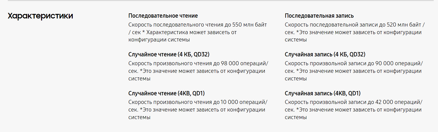

А смысл в текущее время использовать Хасс с ОЗУ 1600? Это тормоз! Вы теряете примерно 40-50% фпс. А вот когда вы разгоните ОЗУ до 2400МГц, то сразу поймете, что 3 фазы - это маловато.
А вы знаете, что на скорость работы SSD влияет частота ОЗУ? На сайте Самсунга это написано в сносках под звездочкой. Еще одна причина забыть про Н и В чипсеты от 115х до 1200.
https://www.samsung.com/ru/memory-stora ... -76e1t0bw/
Opera Снимок_2024-12-01_065556_www.samsung.com.png [ 87.93 КБ | Просмотров: 7963 ]
Думаю не нужно пояснять, что подразумевается под "конфигурацией".
Добавлено спустя 3 минуты 7 секунд:
П.С. Вы ссылаетесь на чужие тесты, а я - на собственный опыт. 3 фазы - это мало даже для и5-4460, не говоря уже о 4/8 цп.
