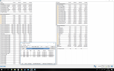

Память разогналась а проц не хочет разгонятся ставлю множитель 41 и напругу 1.4в винда зависает
Что там ещё можно подкрутить? На intel это всё проще было

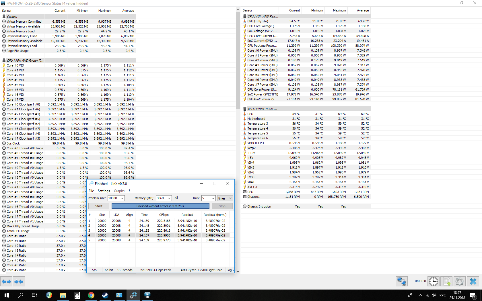

monstor, уважаемый, а Вы 1,4В взяли откуда? Если просто так виснет, то эм... недовольтаж или сразу перегрев... Попробуйте т.с. издалека 3,8 под 1,28В. И LinX 0.7.0 из шапки.
Что имею под Gammaxx 300
Hwinfo + LinX 070.png [ 208.25 КБ | Просмотров: 1050 ]
Ryzen 7 2700|Gammaxx 300|Asus PRIME B350 Plus|HyperX Fury 4x4GB (2666 Stock; 3200 )|Palit Dual 1066|SSD+|Cougar STX650 Nitroxenys edition

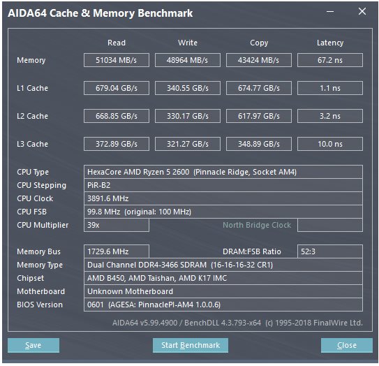

Уфф, разогнал-таки 3466 на агесе 1.0.0.6. Фактически заново. Перебрал CLDO (800, 835, 935, даже ранее стабильные 850 и 870 - никак, нестабильность идет волной - где-то падает сразу через минуту, где-то надо ждать пару часов до ошибки), от отчаяния воткнул 875 вместо 870 - и заработало. И tFAW теперь стабильный 36 (как по калькулятору), а не 34-35. Прайм открутился 4ч 20м.
Поставил CPU&NB VRM switching frequency 400khz, не знаю, помогло - не помогло, но вроде по температуре догнал показания предыдущего биоса (как раз +1,5-2 градуса). Попробую еще тайминги поприжать, но че-то кажется, что это уже предел.

Получилось до 3.8 разогнать 3.9 уже не берет даже с напряжением 1.35в
54325-1.jpg [ 208.54 КБ | Просмотров: 856 ]
