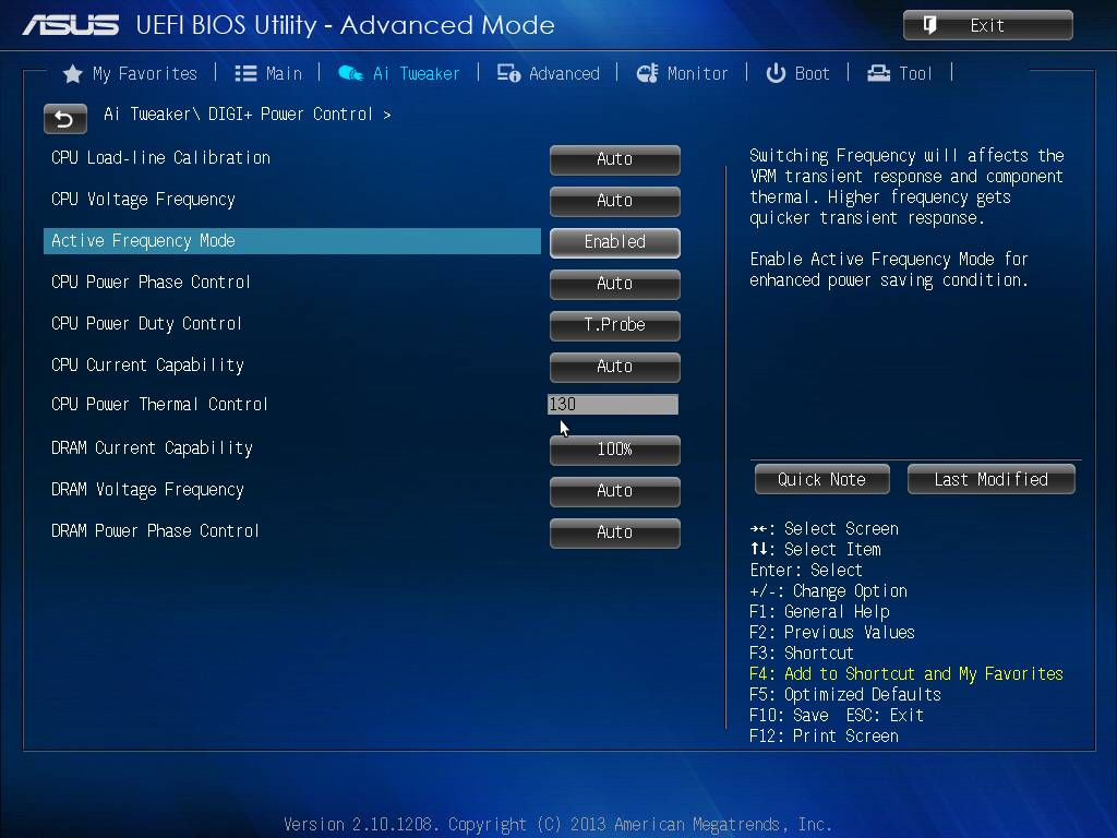

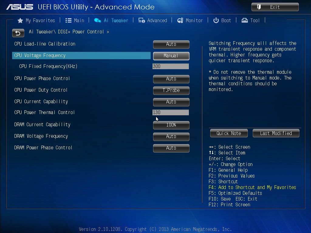

Val10 писал(а):
а в биосе имелась регулировка частоты опроса? на предшественниках точно была
Val10, да, связь между VRM и FIVR есть, и настраивается. Правда, не помню про стоковый биос, я его перелопатил, ничего живого от оригинала :-)
Second.jpg [ 92.23 КБ | Просмотров: 14062 ]
First.jpg [ 94.5 КБ | Просмотров: 14062 ]
нууу, круть, что тут сказать 8-) а искомое таки есть и называется cpu voltage frequency, это и есть частота опроса. биос-то на основе плат под иви написан, там оно точно так же называется. и вижу стоит 300kHz, то есть умеренно. ну оно наверное и правильно, лучше чуть поднять вольтаж, подаваемый на fivr, чем увеличивать частоту опроса и нагрев vrm...

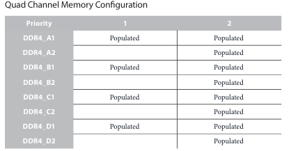

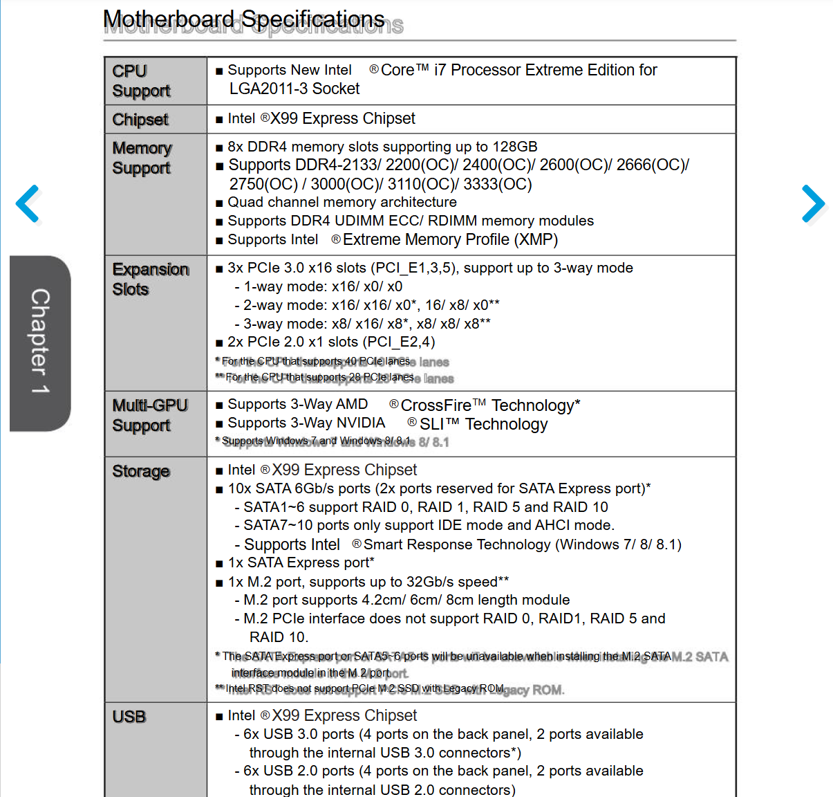

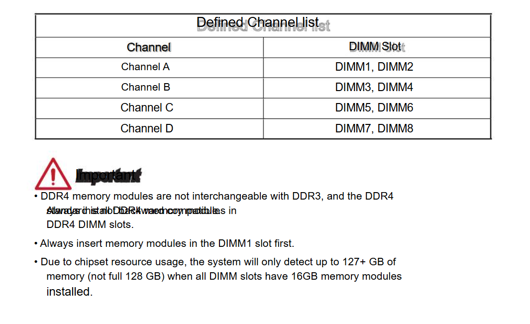

alljam писал(а):
На плате чет намудрили, так как правильный четырехканал это A1, B1, C1, D1. Но если вставить A1, A2, B1, B2 то тоже получается четырехканал с теми же скоростями.
А если почитать руководство. то такие вопросы отпадут. В мануалах моих MSI X99A SLI Plus/Raider даже черно-красным по белому напечатаны все возможные варианты 4-х канала - 3 или 4(надо смотреть мануал).
П.С. Правда 4-го - когда все 4 модуля на одной стороне там нет. Но это не значит, что данный способ не работает - руководства то составляли 11 лет назад.

В вашем мануале так же ? Учтите, что максимальный объем - 128Гб, он применяется в случае заполнения всех 8-ми! слотов. Т.е. модули по 16Гб.
32Гб модули - возможно только если ЕСС и только со старшими Зеонами. Но стабильная работа уже не гарантируется.
256Гб + - это уже сокет 2066.
