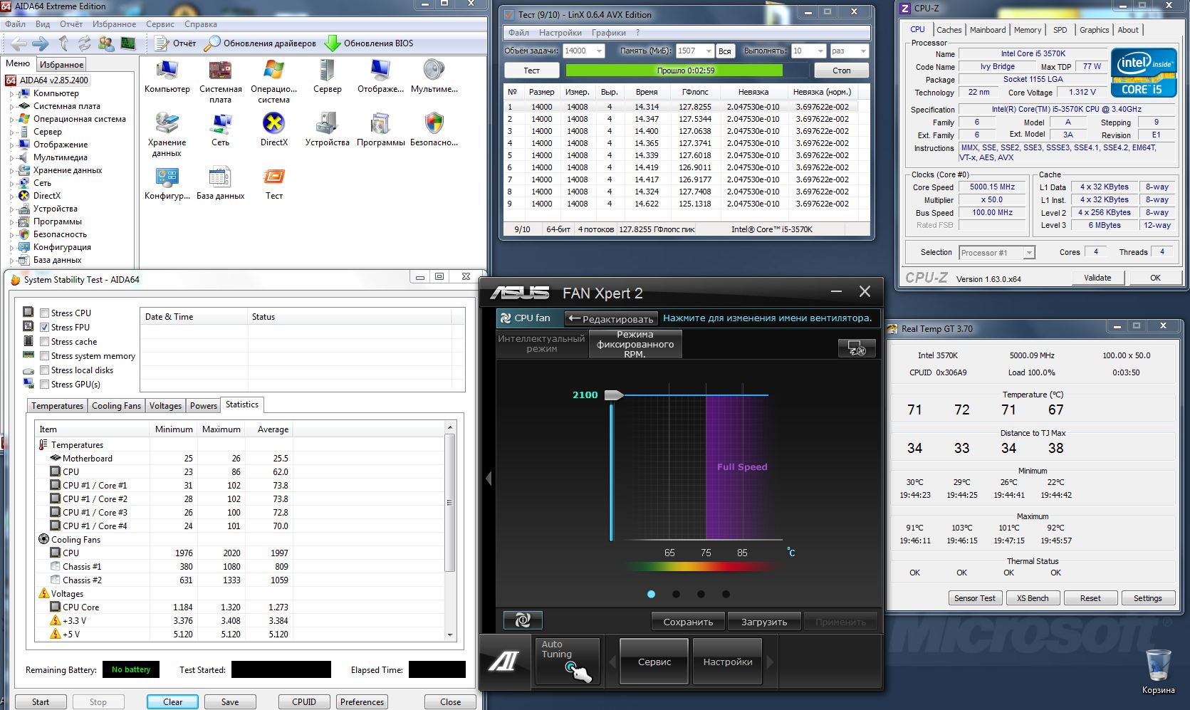

Добрый вечер. Продолжаю издеваться над камнем. Но выше напругу уже не могу добавить т.к ПЕРфома 10 уже не "вывозит". Кстати поменял пасту КПТ-8 на Zalman ...-2. Паста ужасная.. в плане нанесения и толку от нею 2-3градуса по сравнению с КПТ. Может мне КПТ хороший попался не знаю.
По картинке... нужно еще поднять немного напругу для большего "гфлопс" но температуры...
LLC-Кстати AUTO

Busurmanin ну да ужасная, а все тесты о zalman stg-2 просто врут. :shock: Паста отличнейшая проверено временем и железом. :ok:

Ну может я такой везучий. Три раза ее перемазывал с "нуля".
