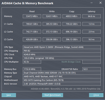

2600x 3466 16-19-18-18-36-58.png [ 92.27 КБ | Просмотров: 1550 ]
это максимальный результат из нескольких прогонов, они всегда чуть плавают. На самом деле, немногим отличается от 16-19-18-18-38-68 с более расслабленными вторичками - +300-400 мб/с запись, +800 мб/с копирование, задержка та же - 64,6нс.
Под 54К - отлично. Я заметил, что если на 3466 Мгц 50-51К - значит тайминги неверно настроены.
Латентность тоже шикарная - хорошо потрудился, молодец! :ok:

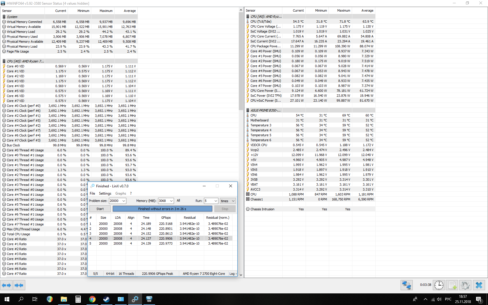

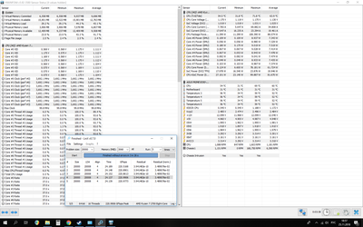

LinX 0.7.0 Вопрос по колонке GFlops - есть информация, что разница в значениях не должна быть больше единицы, это так?
При первом прогоне (после перезагрузки) получаю разброс по значению GFlops и только в нём. (Разгон до 3,7GHz) При стандартном напряжении на процессор в 1V, я оффсетом добавлял вольтаж и проверял одним проходом LinX на Problem size 20000 и Memory 3000:
Офсет+ Разница GFlops (max-min)
0.11250 Система зависла
0.11875 Система зависла
0.12500 Система зависла
0.13125 2.0437
0.13750 0.7662
0.14375 4.0678
0.15000 3.1868
0.15625 2.6481
Hwinfo LinX 070.png [ 208.25 КБ | Просмотров: 1343 ]
Ryzen 7 2700|Gammaxx 300|Asus PRIME B350 Plus|HyperX Fury 4x4GB (2666 Stock; 3200 )|Palit Dual 1066|SSD+|Cougar STX650 Nitroxenys edition
Статус: В сети
Регистрация: 29.03.2017
Разброс гфлопс это нормально. Это же просто счётчик попугаев. У вас помимо Линкса ещё работает как минимум ОС, даже без учёта фоновых приложений. Особенно Вин10, может в любой момент что-то делать...
Регистрация: 29.10.2018
А у этого "нормально" есть пределы? Я же правильно понимаю, что Residual и Residual(norm.) должны быть одинаковые, в смысле значений внутри колонок.
Сильный разброс результатов может сигнализировать о нестабильности, обычно требуется больше вольтажа. Residual в любом случае должны совпадать.
