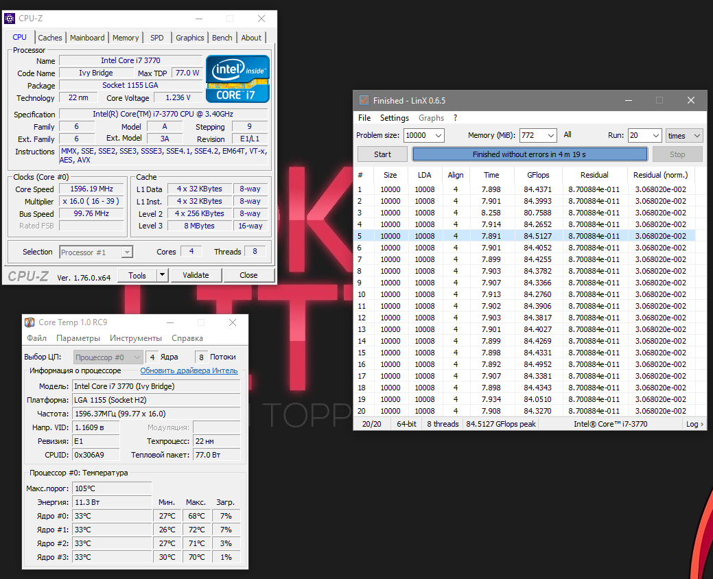

Впопрос: материнка (GIGABYTE GA-P75-D3 Rev 1.1),подает на проц (i7 3770) напряжение при нагрузке в 1,260V, это не слишком много? может он из-за этого сильнее греться и не случится ли с процессором чего при таком напряжении? процессор без разгона полный сток, энергосберегайки в биосе включены и все равно напряжение вроде как избыточное для него и температуры не радуют, на том же i7 2600 на точно такой же материнке напряжение при нагрузке максимум 1,200V.
греться может ,случиться ни чего плохого не должно.

krasnov77 писал(а):
какая температура на камне в пике ?
вот примерно таки температуры, может не отвык еще от i7 2600, он холоднее был на порядок
там под крышкой припой, а на твоем термопаста (галимая). вот вся и разница в пользу 2600.

по темпа нормально ,но вольтаж высоковат.

Регистрация: 15.10.2004
Jinn241 Температура нормальная, напряжение тоже в рамках (на авто просто завышает как правило, тем не менее все равно 1.236 это вполне в приемлемых рамках). Хотите снизить температуру? Снижайте напряжение (либо в режиме мануал, либо минусуйте в offset), но придется тестировать стабильность как при разгоне. Да, если плата настраивает уровень LLC, то можно его тоже понизить - еще один метод снижения напряжения в нагрузке.

KT писал(а):
Jinn241Хотите снизить температуру? Снижайте напряжение (либо в режиме мануал, либо минусуйте в offset), но придется тестировать стабильность как при разгоне. Да, если плата настраивает уровень LLC, то можно его тоже понизить - еще один метод снижения напряжения в нагрузке.
в том то и беда, что плата не умеет этого делать, простенькая бюджетка( перекопал весь биос, не нашел ничего кроме энергосберегаек
Ну и забейте тогда...1.236 это реально не много, 70 градусов под Linx - тоже. Хотя конечно наверняка можно было бы снизить на 0.05 или может даже несколько больше.
