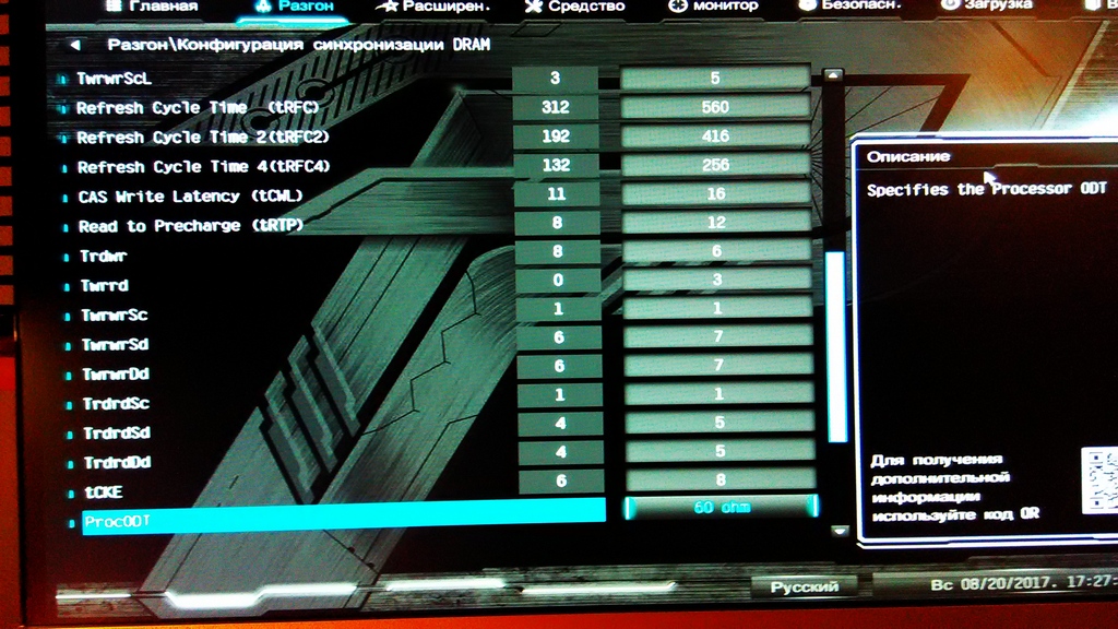

Вот настройки что есть
1.jpg [ 377.24 КБ | Просмотров: 1489 ]
2.jpg [ 404.75 КБ | Просмотров: 1489 ]
3.jpg [ 359.73 КБ | Просмотров: 1489 ]
4.jpg [ 325.1 КБ | Просмотров: 1489 ]
Ryzen 5 1600(3.8Ггц 1.275V)+ ASRock AB350m PRO4+G.Skill Ripjaws V 16GB(F4-3200C16D-16GVKB)+пока "затычка"+ADATA SU800 M.2 (2280) 128GB

pahidd

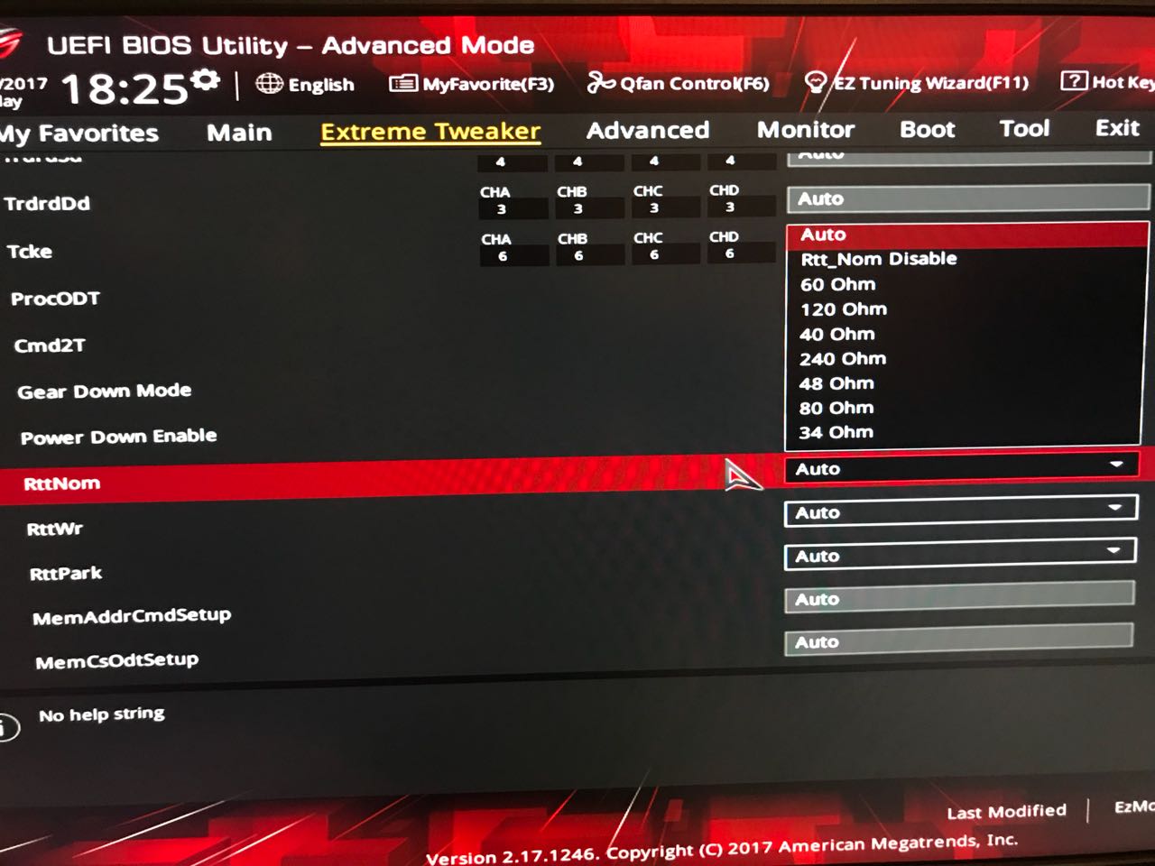

3 варианта решения проблемы:
1)поставить настройки Rtt
Disable , Dynamic , RZQ4/5 или 7 (на третий параметр тут вольно выбирать)
2)попробовать тыкнуть планки в А1В1
3) может procODT даже 68 проверить
и на всех вариантах пробуй 2933 ставить
Twitter -> @1usmus
Регистрация: 30.04.2013
1usmus 3 недели назад тоже это обнаружил и смог запустить на 3733 :-)
Регистрация: 19.08.2017

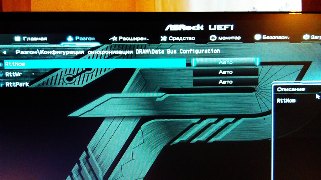

rttNom- disable
rttWr-?
rttPark- любой
Dynamic -?
Извини мне немного не понятно
У меня нет Dynamic

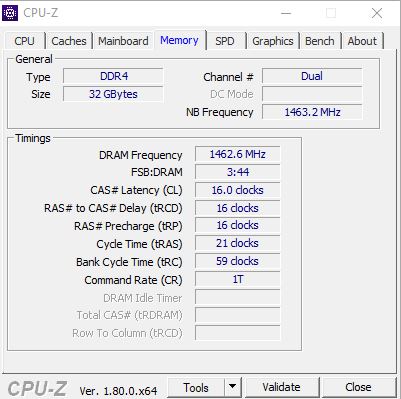

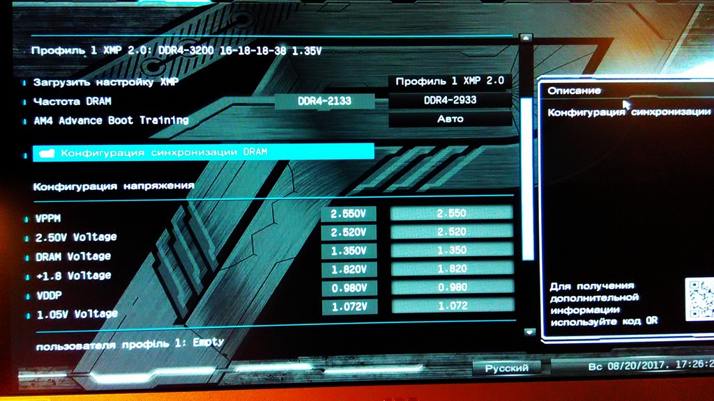

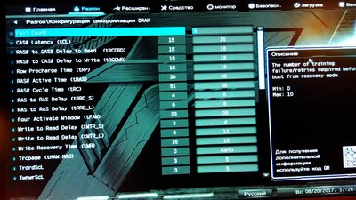

Подскажите, что такое.
Память 32гб хуникс, дуалранк, 16х2
Asus x370-pro
До обновления биоса память работала на 2800 16 15 15 15 44, 1.35в, больше вообще ничего не трогал. 44 - RAS# ACT Time, меньше 44 были вылеты, еще на посте частые.
Обновился до 810, поставил 2933 16 16 16 16 21(!) 1.35. ProcODT 60, Geardown OFF, 1T, BankgroundSwap Alt, tRC 59. Работает стабильно, ос грузится, аиду, мемтест64 и т.д. проходит спокойно.
И я не понимаю, как так то RAS# ACT Time раньше не работал при ниже 44, а теперь 21! Вообще 21 для ддр4 - это какие то нереальные цифры.
Спойлером пользоваться не научили...
Снимок.JPG [ 40.04 КБ | Просмотров: 1470 ]
rttNom-
rttWr-
rttPark-
В этих настройках нет -Dynamiс
ttNom- disable
rttWr-RZQ3
rttPark- RZQ4/5 или 7
procODT 68
попробовал ( вариант 2 только завтра) Стойко стоит на 2133 Гад
Регистрация: 07.06.2017
Откуда: Persey omicron
pahidd
Rttnom disable
Rttwr dynamic odt off (если этого пункта нет, что есть?)
Rttpark RZQ4/5/7
konakov
32 или 34 хотя бы поставь проверь
Twitter -> @1usmus

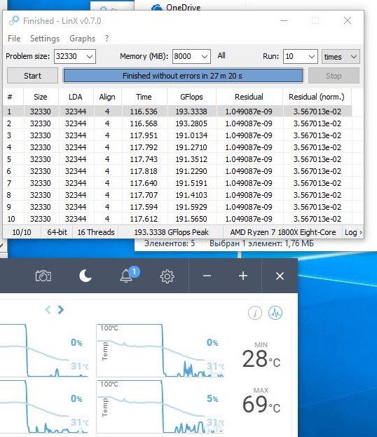

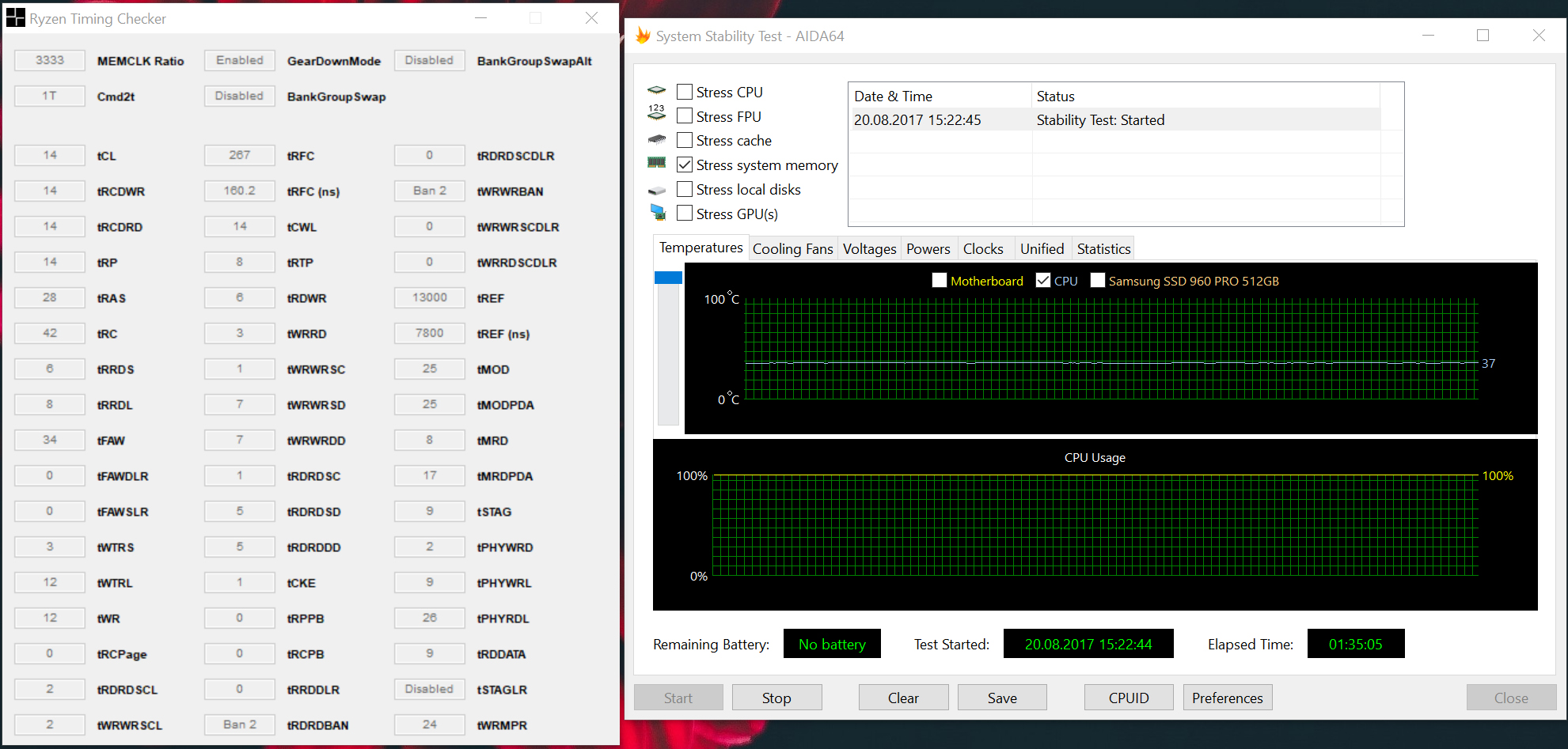

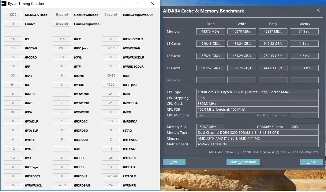

3333 Dual Rank Low Latency
Ну вот час 35 без краша аида, остановил тест нужно работать :)
3333VTTDDR073CADBUS30304060tune50.jpg [ 781.55 КБ | Просмотров: 1363 ]
Секрет стабилизации DRAM R1-R4 Tune [50] вместо 63 в твикер парадайс
все настройки
[2017/08/20 15:11:38]
Ai Overclock Tuner [Manual]
BCLK Frequency [100.0000]
BCLK_Divider [Auto]
Custom CPU Core Ratio [Auto]
> CPU Core Ratio [38.00]
Performance Bias [None]
Memory Frequency [DDR4-3333MHz]
Core Performance Boost [Disabled]
SMT Mode [Auto]
EPU Power Saving Mode [Disabled]
TPU [Keep Current Settings]
CPU Core Voltage [Manual mode]
- CPU Core Voltage Override [1.30000]
CPU SOC Voltage [Manual mode]
- VDDSOC Voltage Override [1.02500]
DRAM Voltage [1.38500]
1.8V PLL Voltage [Auto]
1.05V SB Voltage [Auto]
Target TDP [Auto]
TRC_EOM [Auto]
TRTP_EOM [Auto]
TRRS_S_EOM [Auto]
TRRS_L_EOM [Auto]
TWTR_EOM [Auto]
TWTR_L_EOM [Auto]
TWCL_EOM [Auto]
TWR_EOM [Auto]
TFAW_EOM [Auto]
TRCT_EOM [Auto]
TREFI_EOM [Auto]
TRDRD_DD_EOM [Auto]
TRDRD_SD_EOM [Auto]
TRDRD_SC_EOM [Auto]
TRDRD_SCDLR_EOM [Auto]
TRDRD_SCL_EOM [Auto]
TWRWR_DD_EOM [Auto]
TWRWR_SD_EOM [Auto]
TWRWR_SC_EOM [Auto]
TWRWR_SCDLR_EOM [Auto]
TWRWR_SCL_EOM [Auto]
TWRRD_EOM [Auto]
TRDWR_EOM [Auto]
TWRRD_SCDLR_EOM [Auto]
Mem Over Clock Fail Count [5]
DRAM CAS# Latency [14]
DRAM RAS# to CAS# Read Delay [14]
DRAM RAS# to CAS# Write Delay [14]
DRAM RAS# PRE Time [14]
DRAM RAS# ACT Time [28]
Trc_SM [42]
TrrdS_SM [6]
TrrdL_SM [8]
Tfaw_SM [34]
TwtrS_SM [3]
TwtrL_SM [12]
Twr_SM [12]
Trcpage_SM [Auto]
TrdrdScl_SM [2]
TwrwrScl_SM [2]
Trfc_SM [267]
Trfc2_SM [Auto]
Trfc4_SM [Auto]
Tcwl_SM [14]
Trtp_SM [8]
Trdwr_SM [Auto]
Twrrd_SM [Auto]
TwrwrSc_SM [Auto]
TwrwrSd_SM [Auto]
TwrwrDd_SM [Auto]
TrdrdSc_SM [Auto]
TrdrdSd_SM [Auto]
TrdrdDd_SM [Auto]
Tcke_SM [1]
ProcODT_SM [68.6 ohm]
Cmd2T [1T]
Gear Down Mode [Auto]
Power Down Enable [Auto]
RttNom [RZQ/3]
RttWr [RZQ/3]
RttPark [RZQ/1]
MemAddrCmdSetup_SM [Auto]
MemCsOdtSetup_SM [Auto]
MemCkeSetup_SM [Auto]
MemCadBusClkDrvStren_SM [30.0 Ohm]
MemCadBusAddrCmdDrvStren_SM [30.0 Ohm]
MemCadBusCsOdtDrvStren_SM [40.0 Ohm]
MemCadBusCkeDrvStren_SM [60.0 Ohm]
VTTDDR Voltage [0.73260]
VPP_MEM Voltage [2.55000]
DRAM CTRL REF Voltage on CHA [Auto]
DRAM CTRL REF Voltage on CHB [Auto]
VDDP Voltage [0.90000]
VDDP Standby Voltage [0.90000]
1.8V Standby Voltage [Auto]
CPU 3.3v AUX [Auto]
2.5V SB Voltage [Auto]
DRAM R1 Tune [50]
DRAM R2 Tune [50]
DRAM R3 Tune [50]
DRAM R4 Tune [50]
PCIE Tune R1 [Auto]
PCIE Tune R2 [Auto]
PCIE Tune R3 [Auto]
PLL Tune R1 [Auto]
PLL reference voltage [Auto]
T Offset [Auto]
Sense MI Skew [Auto]
Sense MI Offset [Auto]
Promontory presence [Auto]
Clock Amplitude [Normal]
CPU Load-line Calibration [Level 4]
CPU Current Capability [Auto]
CPU VRM Switching Frequency [Auto]
VRM Spread Spectrum [Auto]
CPU Power Duty Control [T.Probe]
CPU Power Phase Control [Optimized]
CPU Power Thermal Control [120]
VDDSOC Load-line Calibration [Level 3]
VDDSOC Current Capability [120%]
VDDSOC Switching Frequency [Auto]
VDDSOC Phase Control [Optimized]
DRAM Current Capability [120%]
DRAM Power Phase Control [Extreme]
DRAM Switching Frequency [Manual]
Fixed DRAM Switching Frequency(KHz) [300]
DRAM VBoot Voltage [1.38500]
Security Device Support [Enable]
TPM Device Selection [Discrete TPM]
Erase fTPM NV for factory reset [Enabled]
PSS Support [Enabled]
NX Mode [Enabled]
SVM Mode [Disabled]
SATA Port Enable [Enabled]
PT XHCI GEN1 [Auto]
PT XHCI GEN2 [Auto]
PT USB Equalization4 [Auto]
PT USB Redriver [Auto]

Добавлено спустя 3 минуты 3 секунды:
konakov
Ниже чем по формуле лучше не будет, даю гарантию , так что 32 самое минимальное оптимальное крутое
Кстати, почему прокОДТ 60 а не 80?

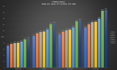

А кто-нибудь проводил тесты скажем 2933 vs 3200 в играх? Вообще есть какой-то прирост? Что-то как-то свежих обзоров и нет.
13600KF | MSI Z790 Tomahawk | TeamGroup T-Create 6000CL30 | WD Black SN850X 1TB | Gigabyte Windforce 5070Ti
Low_Timing
Есть прирост, во всех играх наблюдается подобное
тык

Цитата:
Терминатор ядра озу:
Для дуалов
RttNom: RZQ/3 или дисейбл, RttWr: RZQ/3, RttPark: RZQ/1

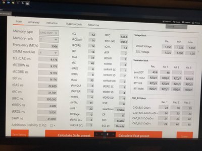

С новым биосом на маму час уже пытаюсь завести на 3066, никак :crazy: С предыдущим хоть в винду грузился. С новым не грузит. Хорошо хоть 2933 14-15-15-35 не поломался.
Low_Timing актуально + procODT 68 и 80.Попробуй сразу 3200, у меня даже на хьюниксе 3066 не работал. Это было мертвой точкой
