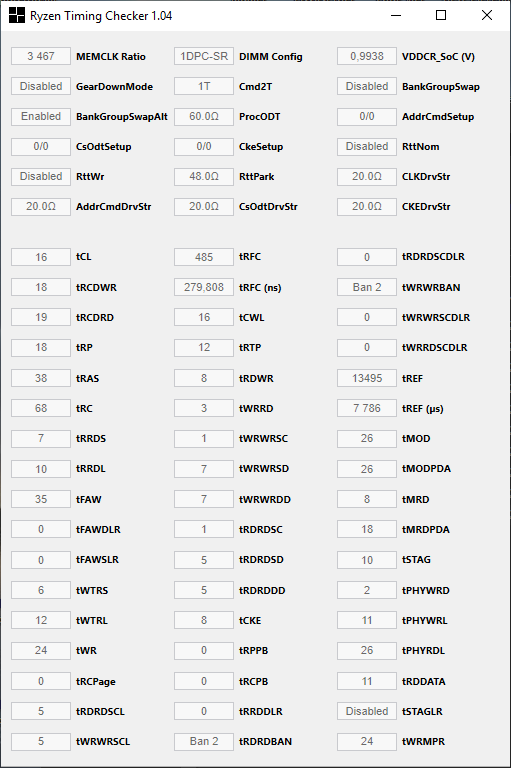

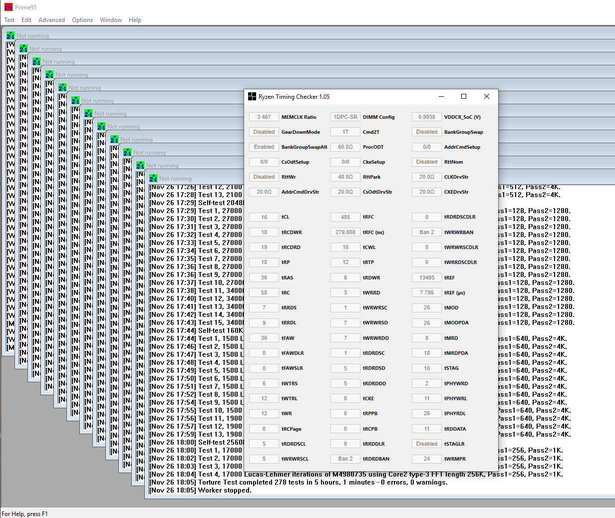

Второй пресет отходил ровно 4 ч прайма и свалился в bsod 0x00d1. До прайма прекрасно бегал ТМ5 и линкс 33000 x10.
Пришлось добавить RDRDSD/DD SCL +1, tRDWR +1. Результат - прайм 5 ч ок.
Можно забирать.
3466 16-19-18-36-58 SOC1.0 1.370v CLDO875 b2.40 stable.png [ 131.49 КБ | Просмотров: 1096 ]
Ниже 58 tRC не идет. 54 - BSOD при загрузке винды, 56 - BSOD в тесте TM5.

Agiliter писал(а):
Можно попробовать ещё CWL 14
пробовал, только на 3400 работоспособен. Все, больше трогать ничего не буду :D натрогался на годы вперед.

16-18-18-18 - валится сразу при любых вторичках, но стоило воткнуть RCDRD+1, и полетело. Почему не вшивать такое в DOCP для амд, не понимаю.

ТМ5 - это еще не показатель, прайм погоняйте ;)

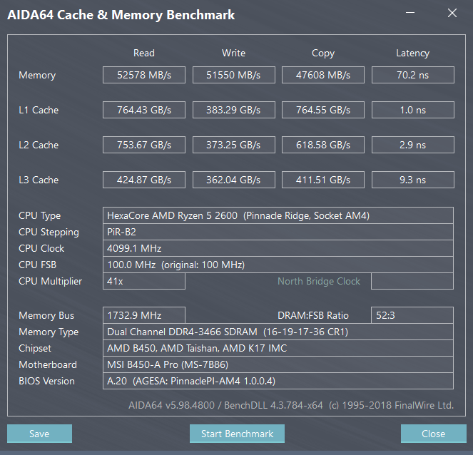

Понятно. Главное что не хуже. С L2 кэшем всегда на копировании такой завал?
У меня щас так и он сильно проседает
у меня разница между чтением/копированием 50-100gb (на некоторых скринах было и 10 и 200gb)
L2copy периодически проседает, ездит с 630-660 до 700. Иногда L3copy тоже. Иногда увеличивается время доступа к ним. На дефолте то же самое. Имхо, винда не даст замерить с разумной повторяемостью, в них постоянно данные перемещаются, если другой процесс свои уже пихнул - результат снизится. Несколько раз подряд замеряй, нащупаешь среднестатистический. Желательно все что можно позакрывать. Вот сейчас не закрывая браузер прогнал тест - +2нс mem latency получи-распишись.
Недовольтаж SOC может проявляться как падение L3copy, но там другие спецэффекты. И от замера к замеру результат будет скорее ниже, чем выше.
