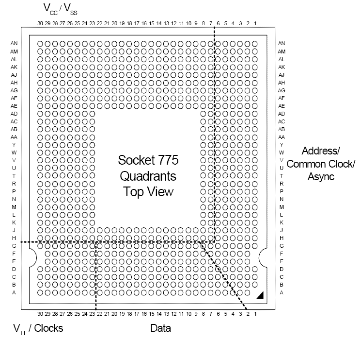

Регистрация: 22.07.2014
Купил мать лга775, а по приходу домой обнаружил погнутую ножку на сокете, попытался выровнять, но она сломалась(
ножка М1 здесь: http://www.kharkovforum.com/attachment. ... 1200423735
За что она отвечает и нужно ли ее восстанавливать? (не родная винда успешно запустила восстановление при запуске)
