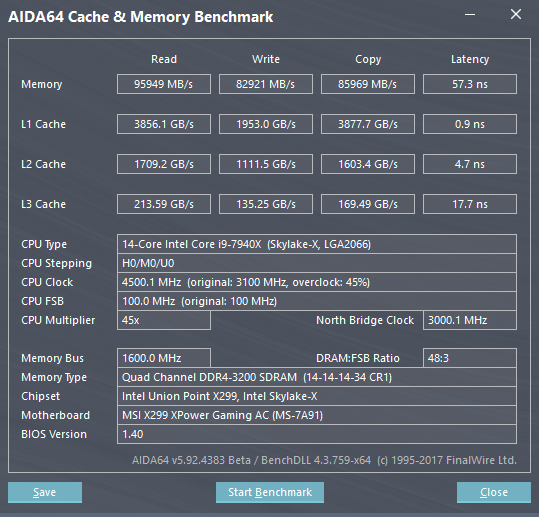

В биосе запрятана интересная опция, дает небольшую прибавку в тесте аиды по кешам L2-3.
По спецификации Интел она по умолчанию Выкл для совместимости
Round Trip Latency Optimize
