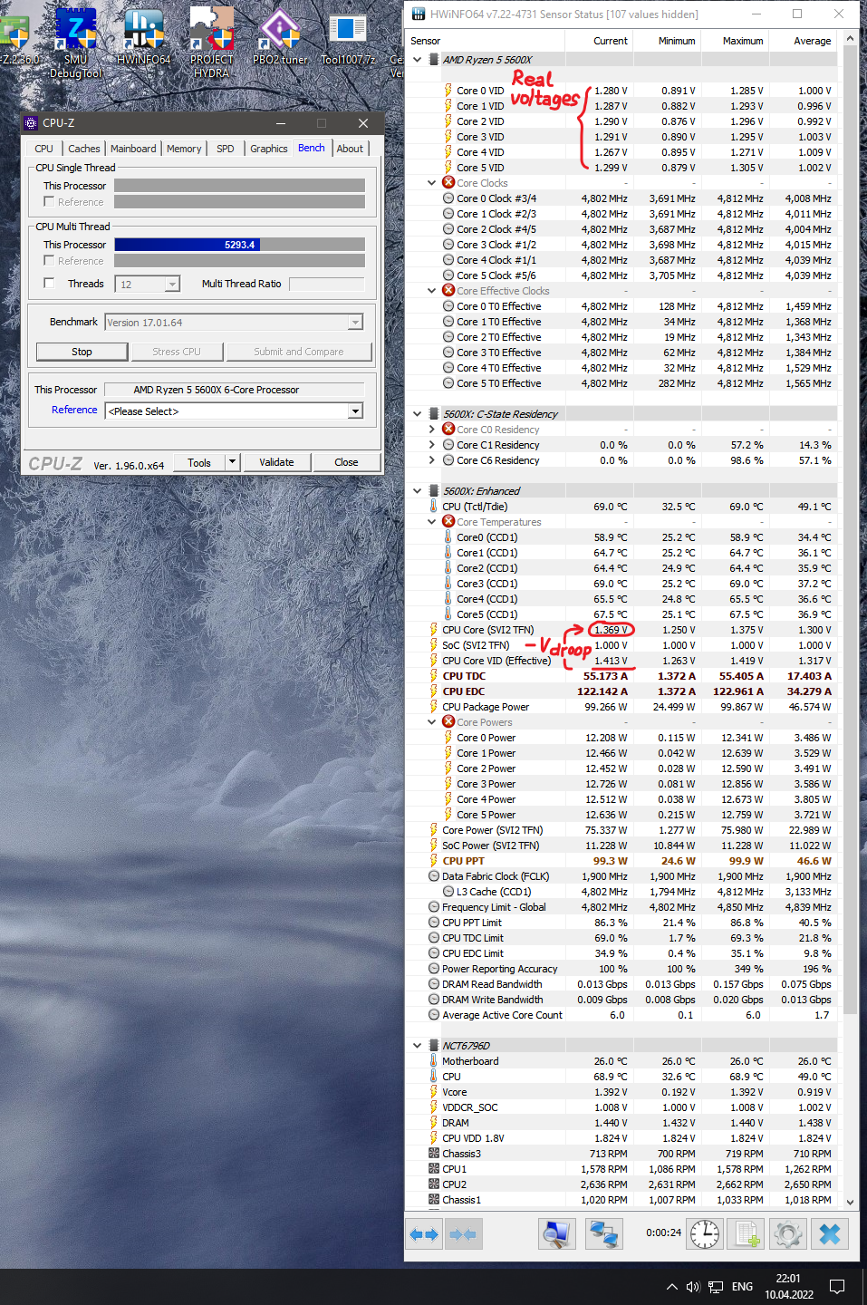

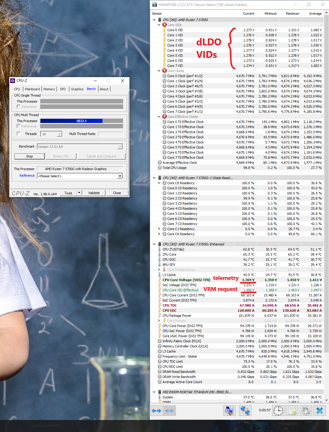

Согласен с Andy-s. Все в порядке на скринах. Реальное пиковое напряжение на VDD_CPU 1.288V в CPU-Z (напряжение на самих ядрах и L3 еще меньше)
Core VID Effective - это лишь запрашиваемое напряжение у VRM (без Vdroop).
Вот CPU-z и напряжения, правда с 5600Х, но сути это не меняет:
Vcore-vs-VIDeff.png [ 965.69 КБ | Просмотров: 1003 ]
И тоже самое на 5700G:
VIDS.png [ 831.61 КБ | Просмотров: 965 ]
Условно это виртуальное то, что запрашивается. У тебя уже вроде второй камень, не? Почитай теорию немного про райзены, поможет от лишних вопросов.
Если читать не хочешь, забудь про VID в любых проявлениях и смотри только на SVI2 TFN.

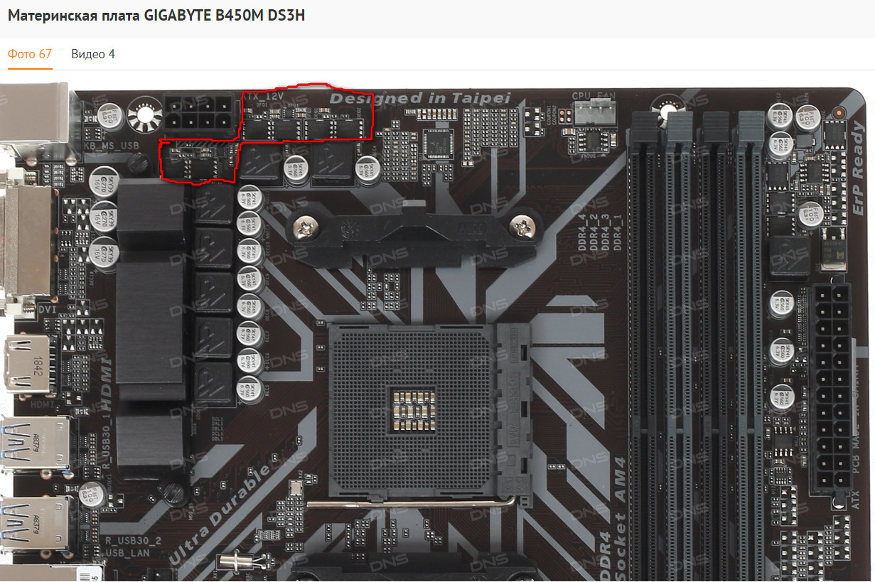

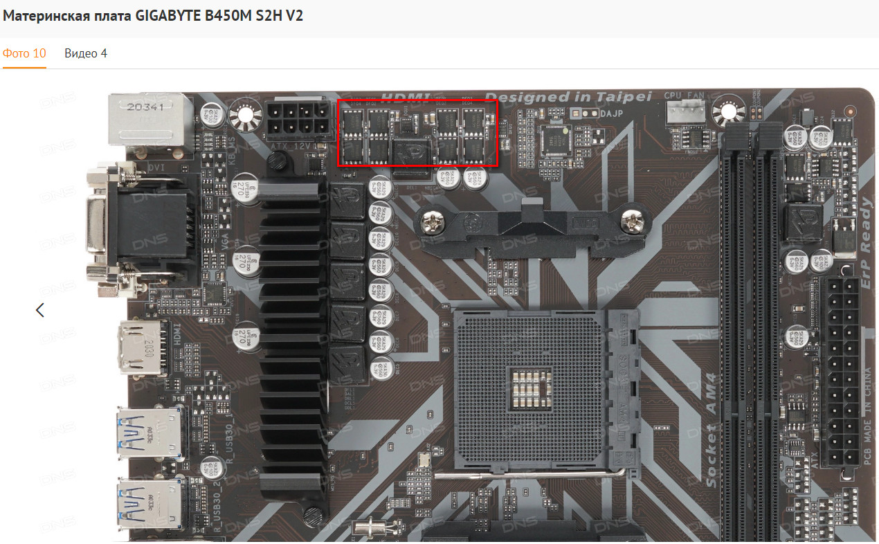

Кстати, камрадам, которые не против заскоков биоса Гигабит и хотят более-менее дешман плату. Появились в трех буквах GIGABYTE B450M S2H V2 + GIGABYTE B450M DS3H V2 c удвоенными фазами soc. Есть нюансы, вроде отсутствия llc(?), но в остальном для 5600G и тем, кому не нужны 2 разъема для 144+Гц мониторов вариант не плохой. В отличии от прежних гигабитов с убогим трехфазным soc, который не то что разгон vega 7/8 не держал из-за перегрева, а и в стоке чудил. С учетом, что теперь удобно прилепить радиаторы на soc, так и вообще норм.
сок гигабит 450 v2.jpg [ 314.58 КБ | Просмотров: 965 ]
На b550 не сподобились пока, жаль.
Считаешь, две удвоенные фазы лучше трех одинарных? В том смысле, что ток на фазу на четверть меньше получается, но и jitter/noise от уменьшеня фаз больше.
Х.з. вообщем, надо тесты смотреть. По нормальному если - просто радиатор на феты SoC можно было поставить, и не чудить с этим удвоением.
PJVol @OCN, Anandtech
Регистрация: 15.09.2009
Хмы... 8 vs 6 транзисторов? Поверь, в450/550 трехфазный гигабит толком не тянет сток vega 8/11, разгон точно нет. И смысл jitter/noise, если фазы улетают за 80 град в бенчах в стоке? Лень сейчас искать свои посты с ссылями на народ с гигабитами и тротлингом igpu + soc. Засомневаешься - найду.)
Оу, ну ок:
приветствую мастеров художественного выпила :D
3 фазы.jpg [ 312.9 КБ | Просмотров: 930 ]
То, что быстро нашел Выбор и обсуждение материнских плат AMD Socket AM4 (Matisse, Picasso, Summit Ridge, Raven Ridge, Pinnacle Ridge и Bristol Ridge) #17587724 По ссылям в посте обсуждение полностью прочесть не плохо было бы.

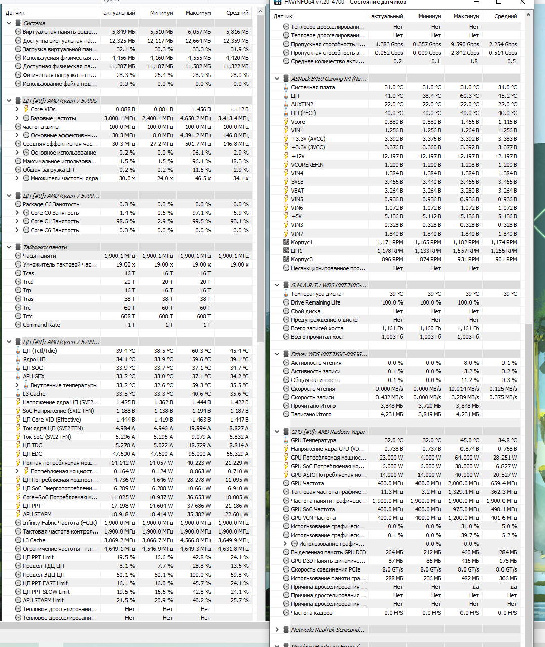

посмотрите , пожалуйста, ничего плохого нет в этих показателях? Все максимумы по всем показателям сняты именно в это время. Минимумы уже потом при закрытом браузере.
Последние несколько дней скачет температура процессора на ровном месте.
Вот скрин сделал: открыто 3 вкладки хрома, 1 из них ютуб 1080р ролик проигрывается. Больше ничего на работает. И начинаются скачки температур (не резкие, просто подъем и постепенное снижение ) и может быть чего то еще (вот для этого и сделал скрин сдатчиками).
В этом собственно вопрос: по этому скрину можно что то сказать о каких то негативных вещах с железом и системой?

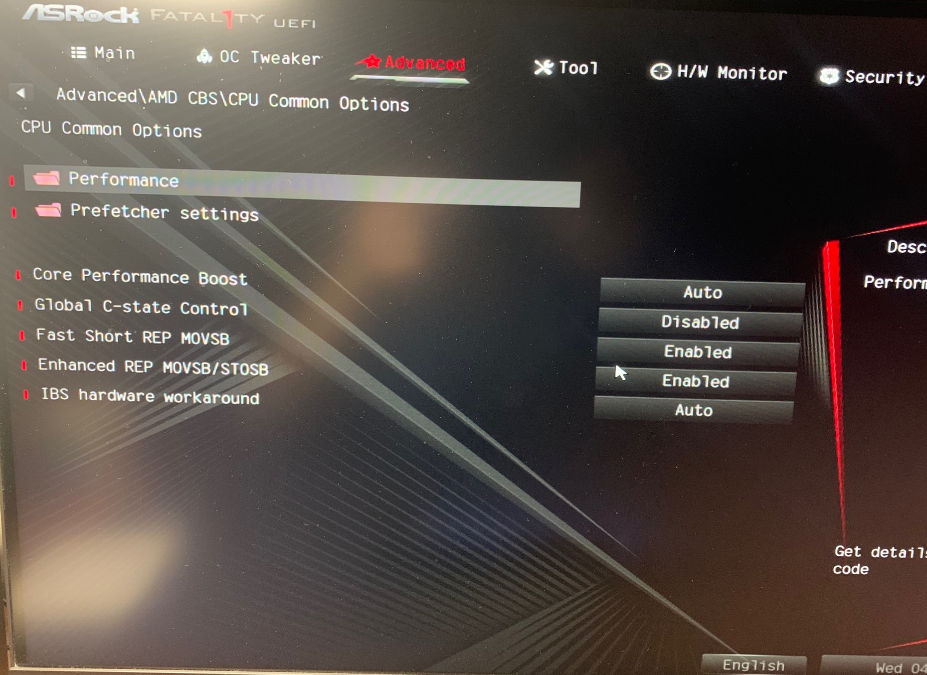

GFK
Ничего на скрине аномального не вижу, кроме отключенного global c-states(зачем?) и хрома(в смысле известных его проблем с видео кодеками) - есть firefox например.
Регистрация: 09.12.2020
Фото: 4
насчет global c-states даже не знаю, его вообще не трогал. Что нужно включить или в авто (если это вообще возможно, не знаю) поставить?
IMG_3083.jpg [ 540.04 КБ | Просмотров: 755 ]
5700G • ASRock B450 Gaming K4 • Crucial Ballistix DDR4 8GBx2@3800 CL16 • Gigabyte RTX4070 Windforce OC 12G • WD Black SN750 1TB
Регистрация: 29.09.2017
Откуда: дровишки?
Фото: 29
GFK
Да что хотите, то и ставьте.

GFK писал(а):
Я не знаю. У вас совета спрашиваю.
К вашей "проблеме" это отношения не имеет (пока). Лучше бы сделали скрин во время воспроизведения ролика на ютубе, или лог HWINFO где хоть что то можно было увидеть.
