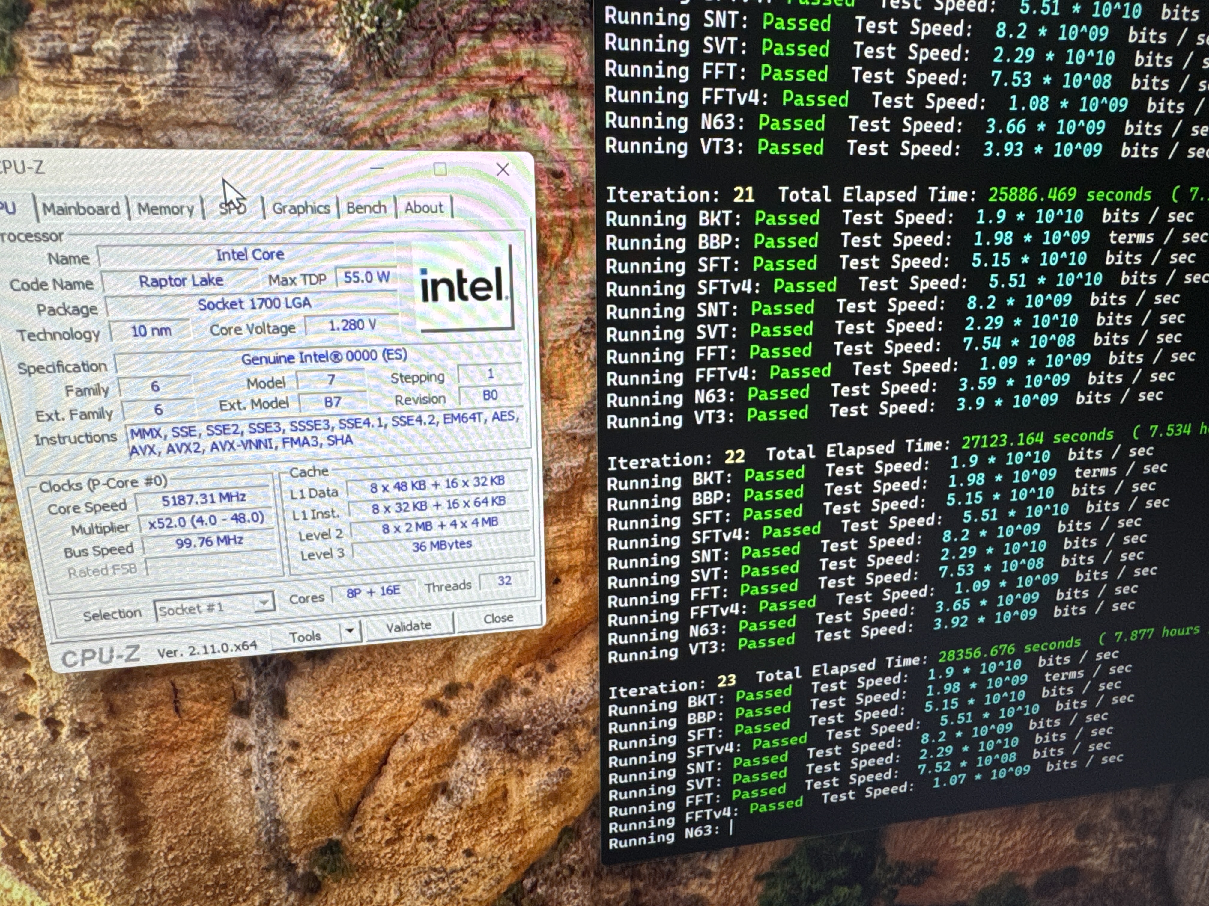

Вообщем сообразил на постояночку конфиг(полные настроечки BIOS в подписи) P@5.8 E@4.6 Ring@5.1 HT off
DDR4@4100 15-15-15-28-CR1
Vcore offset +0.040v
Vcore L2 E-core +0.170v
SA Voltage +0.350v(SA максимум 1.35v ставьте для 24\7)(тесты VT3/VST y-cruncher очень шепетильны)
VDDQ TX 1.37v
DRAM 1.64
LLC 8/8(самая просаживающая)
AC 0.01/DC 0.01
Limits 500W/500W/500A
y-cruncher дефолтный прогон
+ до y-crunchera 20 прогонов CB 15 Extreme
Lauch Cb15.ps1 файл создать блокнотом, путь до .exe указать свой
(в консоли будет писать сколько запусков было, также по кд минимизировать)

2x13950HX(Q1LP) P@5.7 E@4.5 HT off(DD+ЖМ)
Asrock Z790i Lightning https://imgur.com/a/eS9FTuX
MSI Pro Z790-A WiFi DDR4@4100(BIOS cfg) https://imgur.com/a/IUInyIX

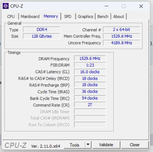

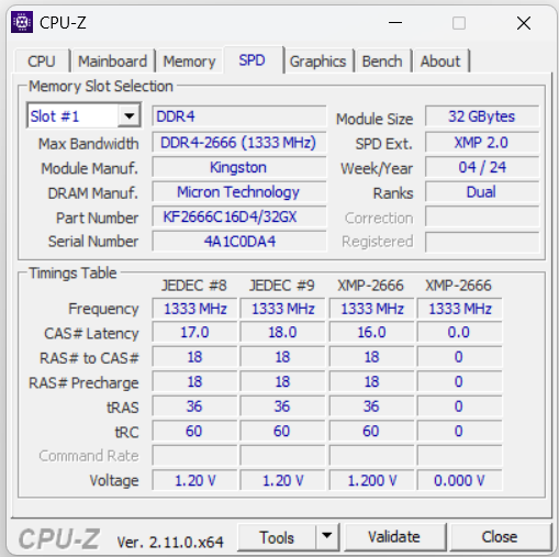

13950hx потянет двухранговые 4x16GB Micron e-die DDR4 хотя бы на 3200? Сейчас с 12900k работают на 3600. Тему полистал, у max1g 4x16 Samsung b-die запустились только на 2133, у HertZ 4x32 Hynix на 3000, а вот микроны завелись с ошибками на любой частоте. У кого-нибудь еще есть опыт запуска четырех двухранговых модулей?
Регистрация: 27.02.2007
Фото: 119
ikm, на 3200 нормально работают с четырьмя планками и XMP. То с 3000 был просто не очень удачный проц, с другими от того же продавца та же память работала на 3200 без вопросов.
Добавлено спустя 2 минуты 10 секунд:
Вот ещё на 3066, при XMP таймингах это предел без поднятия напряжений. Но не показатель, тут сама память дубовая немного, кингстоны 2666 МГц.
Снимок экрана 2024-11-14 215614.png [ 95.46 КБ | Просмотров: 1017 ]
Добавлено спустя 3 минуты 42 секунды:
ikm, ну надо же, микроны как раз.
Снимок экрана 2024-11-14 220313.png [ 118.92 КБ | Просмотров: 1010 ]
А ведь родные модули от самого микрона глючили, как ни старайся. :crazy:
