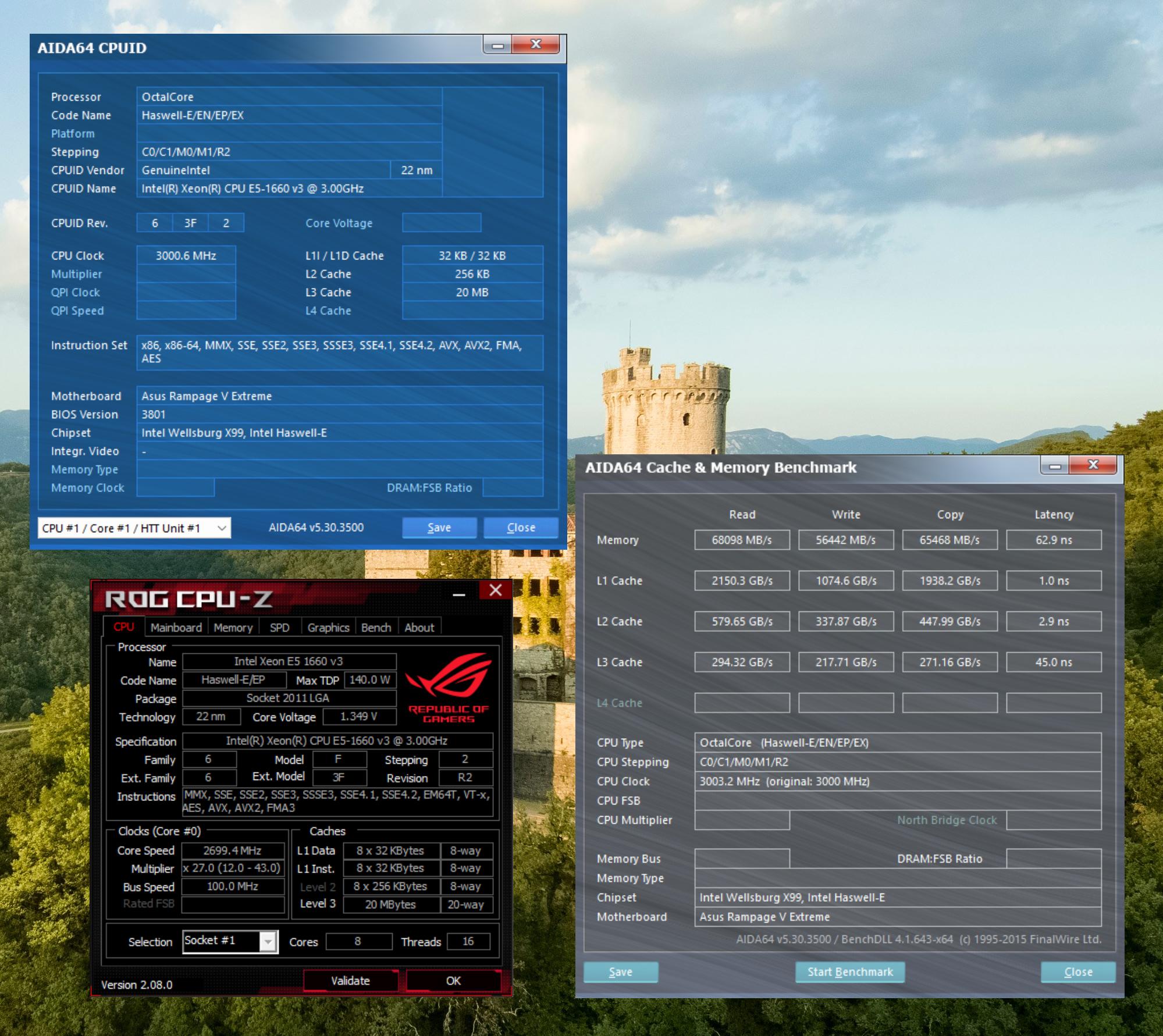

ASUS RVE + 1660V3 + 8x4 оперативки разогнал память по XMP получилось следующее.
Естественно CPU-Z и AIDA страпы не видят.

Pahen, если в расчёте на игры то 2680V4 предпочтительнее, только не в коем случае не гоните по шине, контроллер памяти может навернуться, кстати можно взять и 2680V3 его можно гнать по шине.
А если брать 2696V3, то одно кольцо придётся полностью отключить и заандервольтить по самые помидоры, что бы он взял 3.8 по всем ядрам, что не всякий процессор потянет.
Ну и процы V4 не твикаются, но зато имеют 2400 МГц по памяти, а вот тайминги можно душить и там и там.
аида больно старая + 1660v3 не работает(в реальности) на 125 страпе на асусе Intel Haswell-E / Broadwell-E LGA 2011-3 #17684039 и аида это показывает частотой 3000

BOBKOC, да про проц то понятно.
