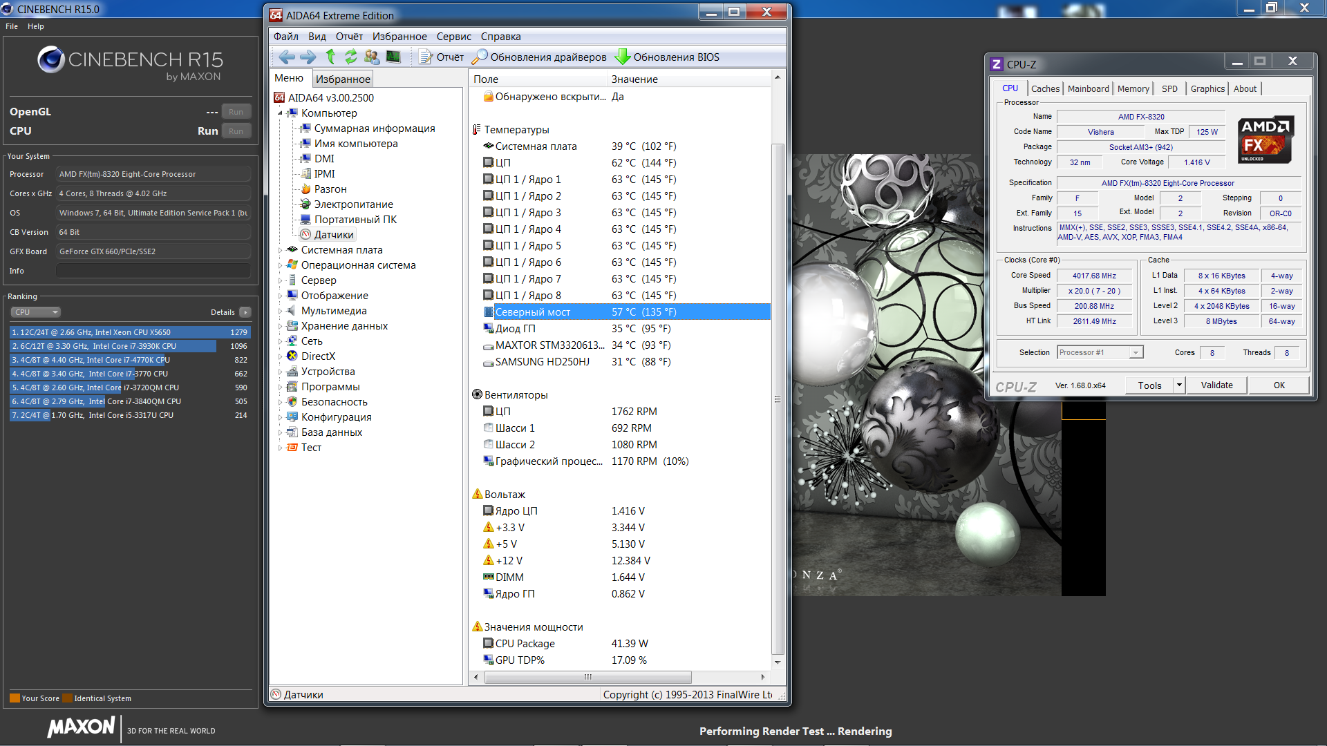

Ecowar ползунок ниже опусти - где температуры обороты кулера CPU и напряг проца - и подключи все датчики в настройках HWiNFO ну что ж так трудно то....
про мачо уже говорил - на него просто докупи TY-143
3770k@42v1276Z5pMsZ77MAg45,
FX50@47v1288SpireCG2Giga970Aud3,
FX50@45v1375DCS40AsM5A88evo,
FX20@44v1363CM212pGiga78s2PV
FX20@43v1325Z10pGiga78s2PV
Регистрация: 02.05.2008
Откуда: скрепы
Фото: 54
Victor Kokoshko
так пойдёт?P.s комп 2 паза отрубался во время теста.
Мониторинг врёт по линии 12в.мультиметр кажет 12.25в
Запахло рывком.....
Регистрация: 03.01.2013
Откуда: From
Фото: 181
Да - пойдет, у тебя от перегрева может отрубаться. Я чего про Vcore def на частоте 4400 спрашиваю, от него оттолкнуться можно будет
Ну и мать греется - тоже плохо. Пасту - правильно всё нанёс? кулер нормально прижат? температура воздуха какая? корпус открыт? какие то ещё вентиляторы есть?
ТУРБО - отключен? энергосберегалки - не отключай
Откуда: скрепы
Фото: 54
Victor Kokoshko
Пасту тонким слоем нанёс.Вот скрин на дефолтной частоте и напруге
1.538в подаётся на 4.4Ггц жесть короче

Ecowar, мне кажется напряжение на проц сильно высокое, уменьши его до 1.45 и прогони тест. У меня на FX8320 (4.5ггц) при 1.45v тест проходит, ведь камень отборный у тебя, должен на такой частоте (4.4ггц) работать с гораздо меньшими напряжениями.

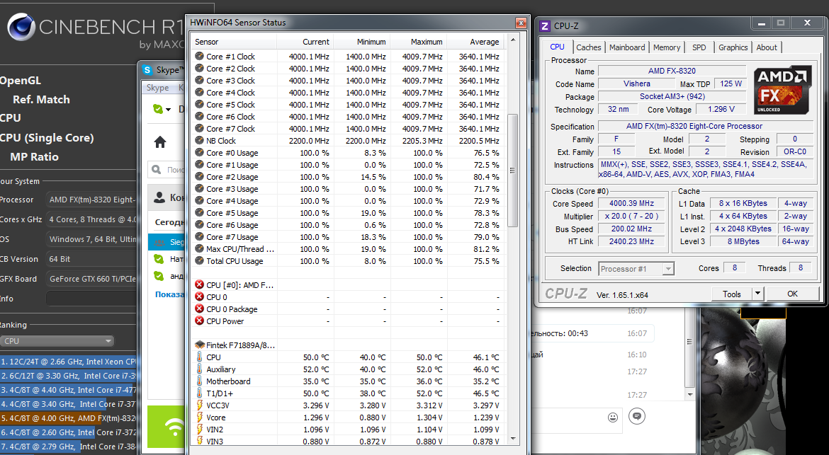

всем привет вот мои нубо-резалты,вижу что у всех более 600, частота 4ггц,заскринил
синебенч.png [ 790.83 КБ | Просмотров: 600 ]
///ga990xa-ud3 -fx 8320@4,5ghz-gtx660-8gb- ddr3-1600mhz-CHIEFTEC ctb550S///
Регистрация: 24.05.2011
Откуда: Калининград
gamerUA и правда маловато, может чего запущено во время теста?
Ацкий Сотона!
Регистрация: 24.09.2013
Откуда: дОНБАСС
да вроде ничего особенного-торрент качает,запущен скайп,мозилла 3 вкладки свёрнута и порт плеер играл....

Ecowar проц твой априори должен меньше греться,
чем 8350 и 8320 - на частотах одинаковых.
Найди самое низкое напряжение Vcore - на частоте 4400.
Откуда: скрепы
Фото: 54
Victor Kokoshko писал(а):
Vcore опять не видно - ПОСМОТРИ, будь добр, на мой скрин - как надо данные в HWinFO размещать :-)
1.440-1.512(нагрузка)
Запахло рывком.....
Регистрация: 10.09.2013
Откуда: Черкассы
Ecowar
Сбрасывай напряжение, попробуй 1,4 ;) на 4,4
CPU - 8320@4,2
RAM- 8Gb DDR-3 1866
MB - MSI 970A-G46
GPU - ASUS GTX660Ti-DC2O-2GD5 1228@6800
Power - CHIEFTEC APS-650C
Откуда: From
Фото: 181
Ecowar в нагрузке - это первая колонка. в колонке max - это напруга запусков.
Пробуй Vcore понижать. должен на 1.38 -1.404 - работать.

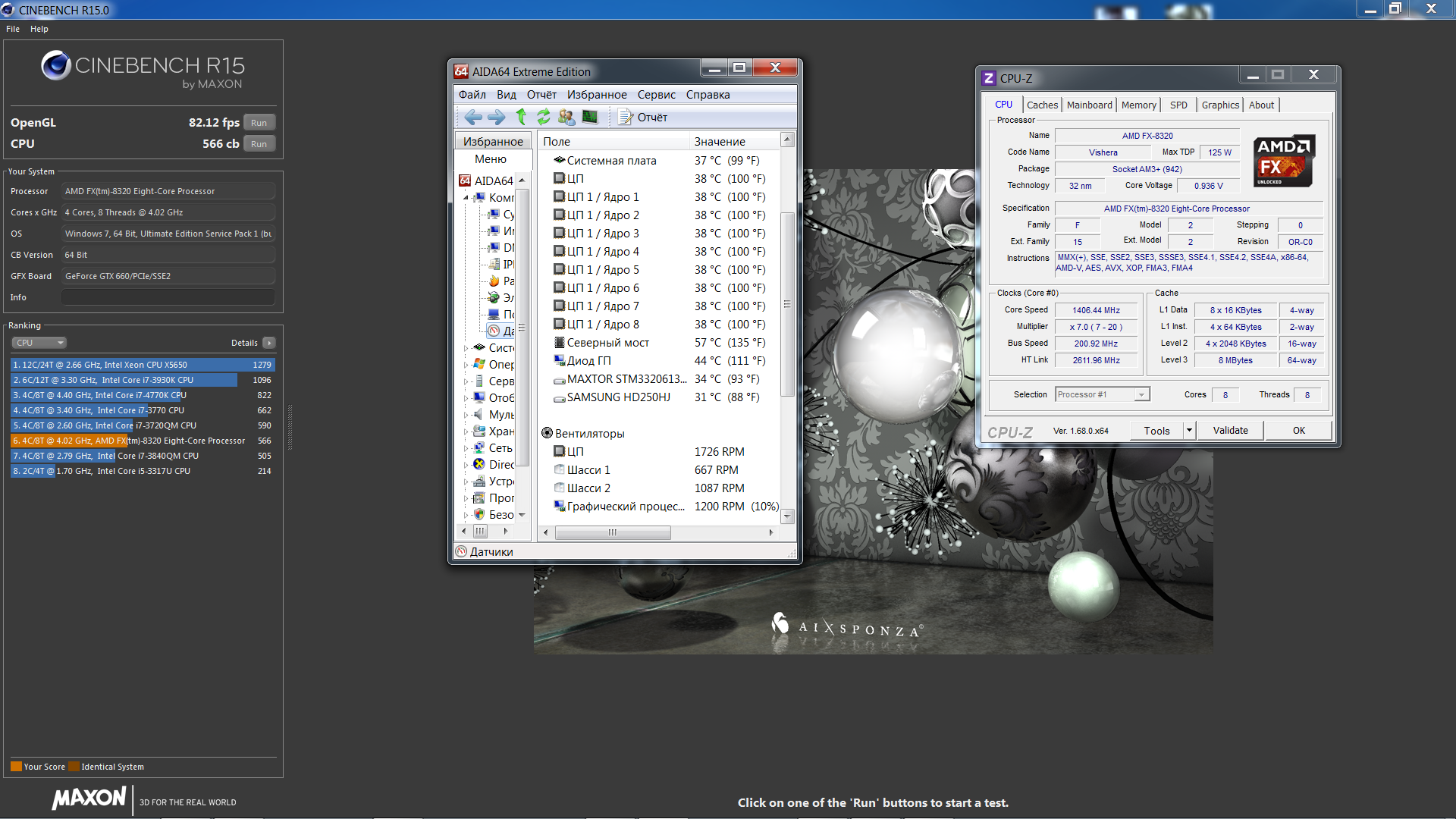

ёшкин кот мазилу закрыл и резалт чуть в плюс ушёл -601cb
синебенч 2.png [ 715.37 КБ | Просмотров: 572 ]
Регистрация: 22.07.2010
Откуда: Самара
Прогнал свой. На 5,0 Ггц запускать было страшно)
Ati 9600pro>X1650pro>HD2600pro>9600gt>GTS 250>HD6850>HD7850>8600gt>HD7870XT
Откуда: Черкассы
Чет многовато напруги для 4,0 :?:
4.0.png [ 221.07 КБ | Просмотров: 561 ]
