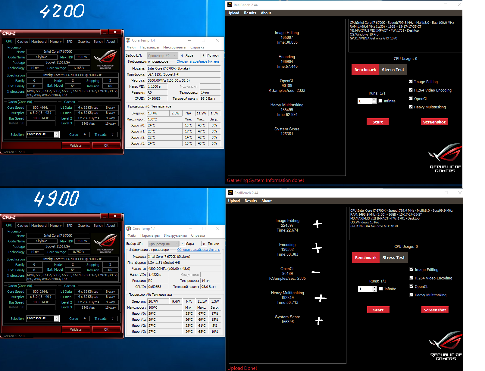

Прирост производительности 6700K при разгоне до 4900 МГц
Всем привет.

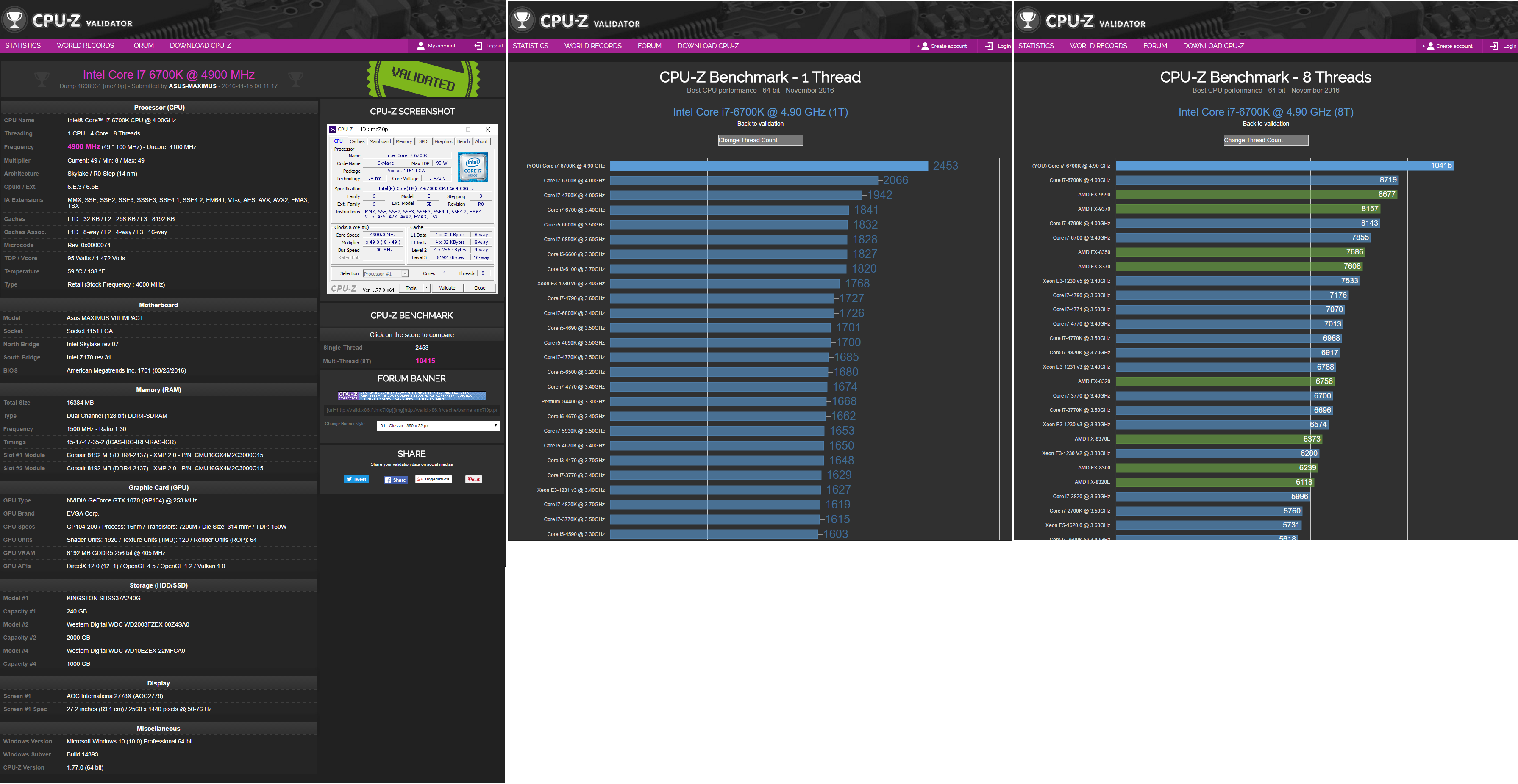

Наконец удалось на своем "боевом" 6700К преодолеть барьер в 4900 МГц. Сложность заключается не в получении высокой частоты, а в достижении устойчивой работы, прохождении бенчмарков и стресс-тестов без перегрева на высокой частоте.
CPU-Z-Validation-Bench.png [ 754.12 КБ | Просмотров: 1412 ]
Пройдя валидацию, с гордостью посмотрев на достойный прирост линейных характеристик на сайте CPU-Z, стало интересно какой "выхлоп" дал оверклокинг в 23% и есстессно сразу принялся тестить и бенчмаркить везде и всюду :D Для наглядности тоже самое проделал и при дефолтных настройках.
Первым делом проверил фирменным тестом от ROG Asus - Real Bench. Он включает основные сценарии (имитация графических редакторов, проверка 3D графики, рендеринг, и утяжеленная мультизадачность) и ее использует ROG Asus для реальной оценки производительности игровых систем. Общий балл вырос пропорционально разгону на 23%
RealBench-итоги.png [ 319.81 КБ | Просмотров: 1412 ]

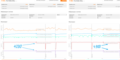

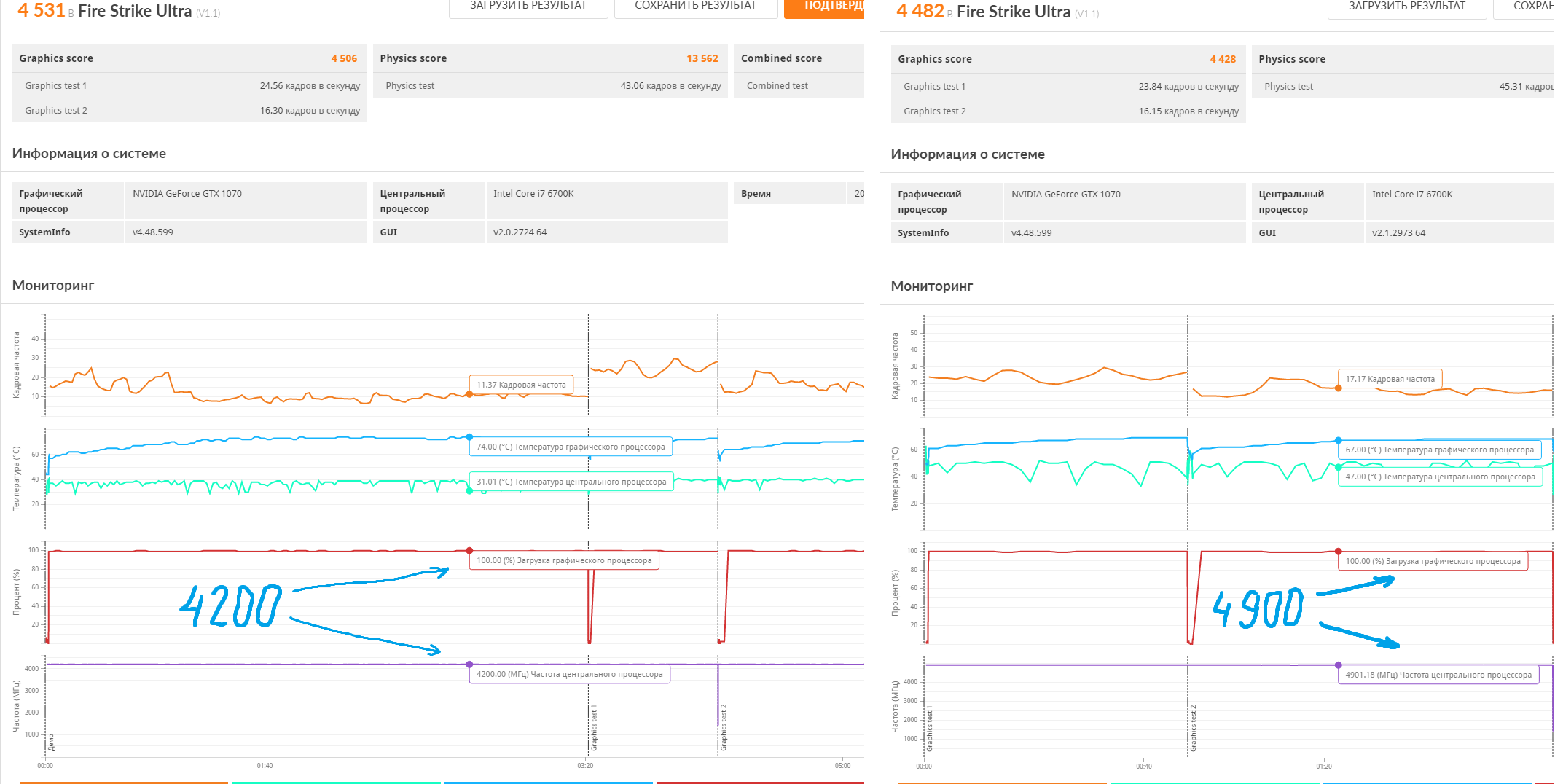

После того как начал тестить в игровых тестах, эйфория моя закончилась.
3DMark чуть чуть прибавил только в FullHD тесте.
Для 2К и 4К разрешений вообще просадка :?:
#77#77
В тесте FinalFantasy подъем мизерный как и в обычном Fire Strike от 3DMark
Ну и чтоб окончательно себя расстроить, затестил на ультра-настройках в Tomb Raider и Battlefield 4
Tomb Raider: #77#77#77
Battlefield 4: #77 #77#77
Увы, чуда не случилось, разницы никакой. :cry:

Выше никак. 1.5v и 4.9 GHz не грузит. Не, ну можно идти до 1.6 вольт ради валидации, но смысла нема)) Камень вообще негонибельный. :-x
http://valid.x86.fr/53qafq

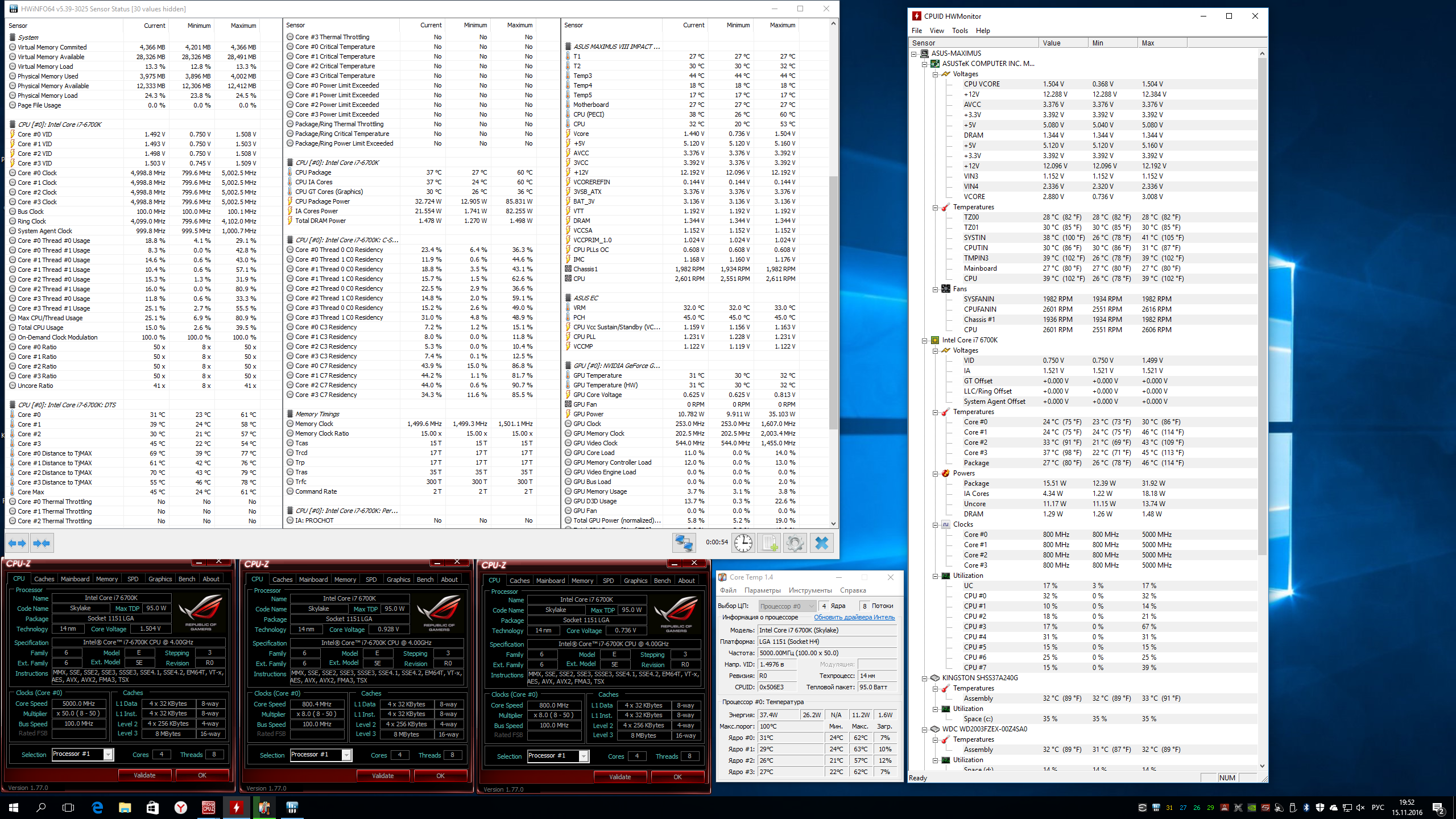

Я думаю у любого камня потолок выше. Просто надо выполнить одновременно множество условий, чтобы он и винду загрузил и не вспыхнул ярким факелом. Вообще относительно стабильные 4900, это как-бы не цель была. Цель - 5000 без шаманств (азот, радиатор на балконе и т.д.), при комнатной температуре снаружи и адекватной температуре внутри. Чтоб можно было и бенчмарки погонять и людям показать :D . Решение по стабилизации еще не нашел, но чувствую оно где-то рядом)). Когда высокий VID у проца, сложно с ним. Но думаю, и это решаемо. 5000 у меня и при 1.440 загружает, но ненадолго :D , пока поднял до 1.48, чтоб можно было смотреть как что протекает при такой частоте.
5000-1.png [ 725.4 КБ | Просмотров: 1336 ]
Добавлено спустя 20 минут 6 секунд:
У Вас Asus Z170-A - она не сильно для "крайних" разгонов применима. Дать то напряжение может, а вот держать стабильность в узких рамках наврядли. У меня был до этого 6600К + Asus Z-170I Pro Gaming. До 4800 разгонялся легко, а дальше становился плохоуправляем, т.к. упирался в возможности материнской платы. Я поэтому и взял "Максимуса" т.к. он в принципе в основном для разгонов и создан. ;)

Elektronik У моего процессора VID=1.312 - 1.328, т.е. это не чуть-чуть много, и даже не много, а очень много. Я еще вначале удивлялся, почему DIP5 не хочет его гнать выше 4.4-4.5, а стандартные разгонные профили приводили ровно к 1.52 В. И я более чем уверен, что на любой другой плате (например игровой) можно было бы достичь максимум твердых 4.5-4.6 не больше. Я не говорю что у Вас материнская плата плохая, она хорошая, просто она не оверклокерская, и на такой рекомендован только умеренный разгон, а экстремальный с Вашей материнской платой чреват.
