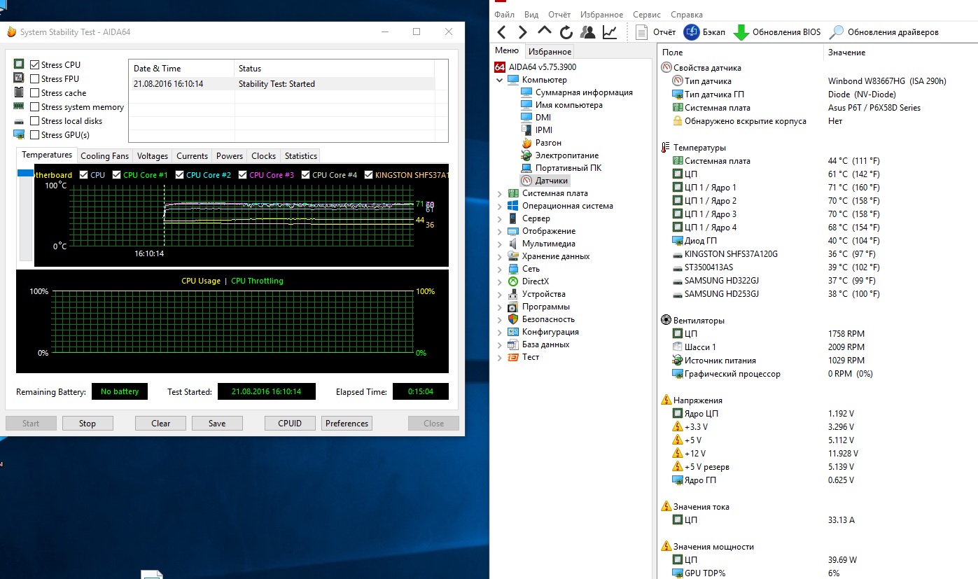

Скажите есть повод для волнения? 15 минут стресс теста аида64 на процессор, результаты на скрине. Процессор i7 930 разогнан на 25% до 3500. Температура последние 10 минут была в диапазоне 60-62.

mikhail1982 Аида не самый жесткий тест на прогрев (если тольк оне оставить одну галочку на FPU, там погорячее должно быть), но и 70 градусов - это смешные в общем-то температуры. Пищите в гугле информацию о таком параметре как tjmax (в шапке коротко об этом написано).
Это температура активации, так сказать, первого рубежа термозащиты...она равняется 100С. То есть до этой отметки нет причин переживать за температуру. На 100С включается термозащита которая довольно неплохо может удержат температуру в допустимых рамках без потери работоспособности системы (но с потерей скорости). А предел при котором может произойти термическое повреждение кристалла на 25-30С выше чем tjmax (как правило, и это информация из даташитов интел на различные ядра). Т.е. при температуре +25С к температуре tjmax система защиты процессора просто выключит систему. Срабатывает она чрезвычайно быстро у современных цпу и не допускает повреждения процессора.
Это в теме звучало неоднократно, можете воспользоваться поиском по теме (справа вверху страницы форума, с галочкой на "искать в теме").

KT Спасибо за ответ. Я уже месяц как зарегистрировался у вас. От того что узнал уже голова пухнет, вот и решил обратится к людям с опытом разгона. Все началось с того что купил новую видеокарту, на остальное денег нет пока. Вот и начал понемногу разгонять, чтоб карта работала на 100%. Недели две сидел на частоте 3300, сегодня поднял до 3500. Еще раз спасибо за ответ.

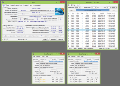

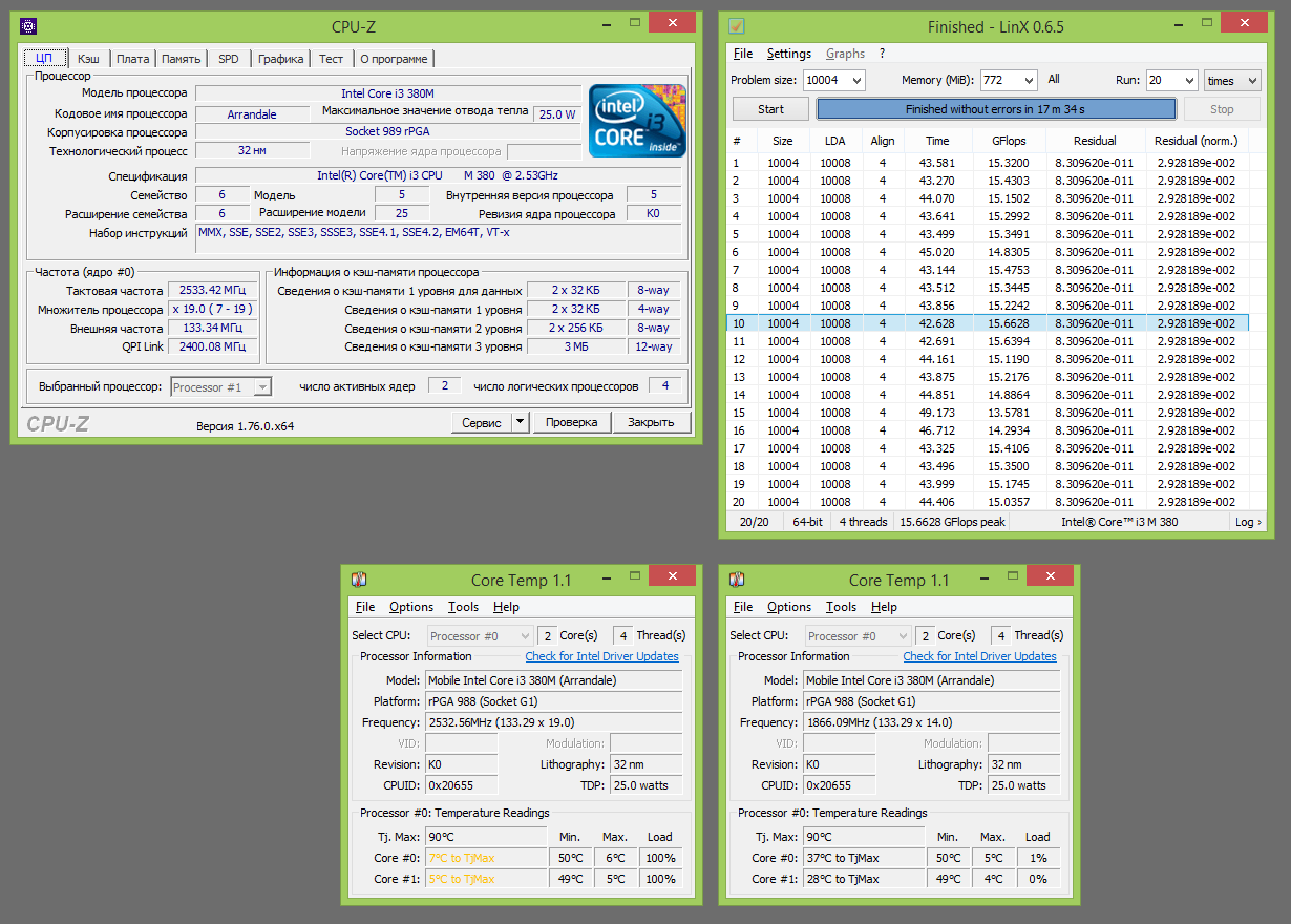

Ноуту 4 года. При простое температура диода PCH - 72-78. Это с работающей охлаждающей подставкой. Во время теста LinX без охлаждающей подставки AIDA показала температуру диода - 82 градуса, Core Temp показывал, что температура ядер - на 5 градусов ниже TjMax, который для моего процессора равняется 90 градусам.
Остальные цифры из AIDA в время теста LinX:
Диод PCH - 82
ЦП - 83
Ядро 1 - 62
Ядро 2 - 63
IMC - 68
В сравнении с показателями Core Temp, AIDA как будто занизила данные на 20 C.
Температура воздуха в комнате - 25.
Встроенный кулер работал на полную.
Нужно сдавать его на чистку и замену термопасты или это нормальные значения?
Thermo.png [ 125.79 КБ | Просмотров: 5346 ]
Регистрация: 15.10.2004
Tessar На самом деле нет разницы какой tjmax использовать. Датчики отдают только дистанцию до троттлинга (tjmax/tcc activation temp). То есть эти 5-7 граудсов до троттлинга будут в любой проге вне зависимости от того какой tjmax она использует. (Если 90, будет 85С, если 70, то будет показывать 65). Это что касается аиды.
Естественно что 5С запаса не лучший показатель, но с учетом того что без охлаждающей подставки и в LinX, то возможно что в реальной работе проблем с снижением скорости из-за троттлинга или выключением ноута из-за перегрева то вы и не видите. Если же ноут вырубается или вы фиксируете троттлинг при работе (realtemp помониторьте, она показывает налчиие перегрева в данный момент или был лион вообще за время мониторинга. Под температкрой отображает HOT или LOG соотвтственно) - значит надо чистить. В любом случае это показатель что радиатор наверняка плотно забит пылью и скоро ситуация усугубится. Так что тут смотрите сами. Ноуты греются сильно - это нормально, но если наблюдается снижение скорости (троттлинг) или выключение из-за перегрева - то нет, это не нормально и надо чистить.

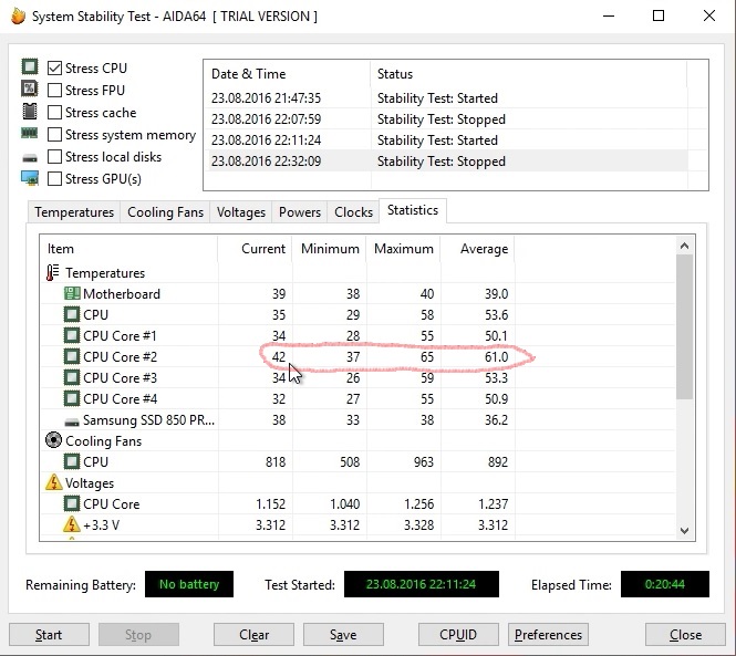

Регистрация: 28.08.2016
Добрый день.
Мою тему закрыли, но ответа я так и не получил.
Поэтому спрошу здесь.
Проц 3570k - второе ядро всегда горячее остальных от 7 до 10 градусов.
Кулер spirit 140
Это терможвачка под крышкой проца так неровно лежит или термодатчик второго ядра врет?
Комментарий к файлу: Результат стресс теста процессора
test_cpu_3570k.jpg [ 120.24 КБ | Просмотров: 5220 ]
Регистрация: 16.01.2012
Тебе вроде ответили , я читал твои посты и ответы к ним , термоинтерфейс тспортится не мог , я могу сказать что подобное и у меня есть но у меня первое поколение и я вижу что к примеру цп4 как правило в прочих приложенияхприложениях грузттся больше , я считаю что тебе не чего боятся , но мне лично кажется что вы в сомнениях делать скальп или нет , я делал скальп правда на видеокартах в моём случае минус 30 градусов , но тут я думаю что вам все же стоит оставить мысли скальпирования и присмотреться к тем советам что давали , а вообще у вас все очень круто .

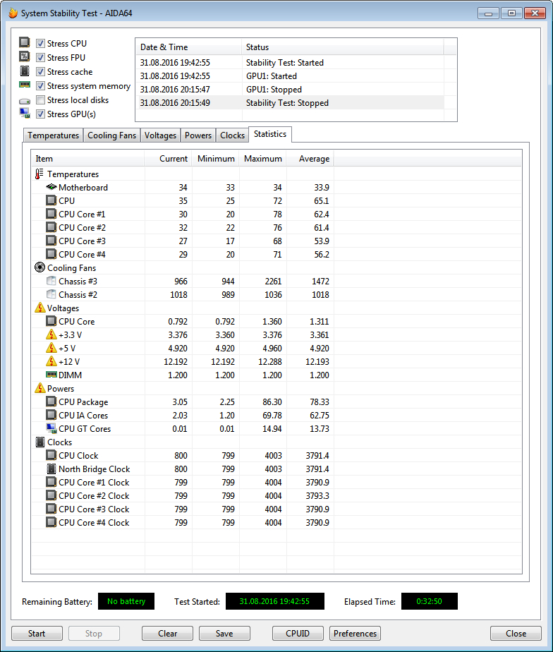

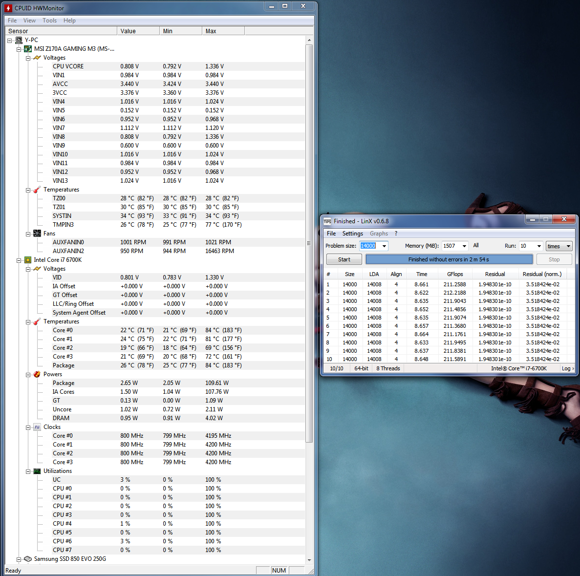

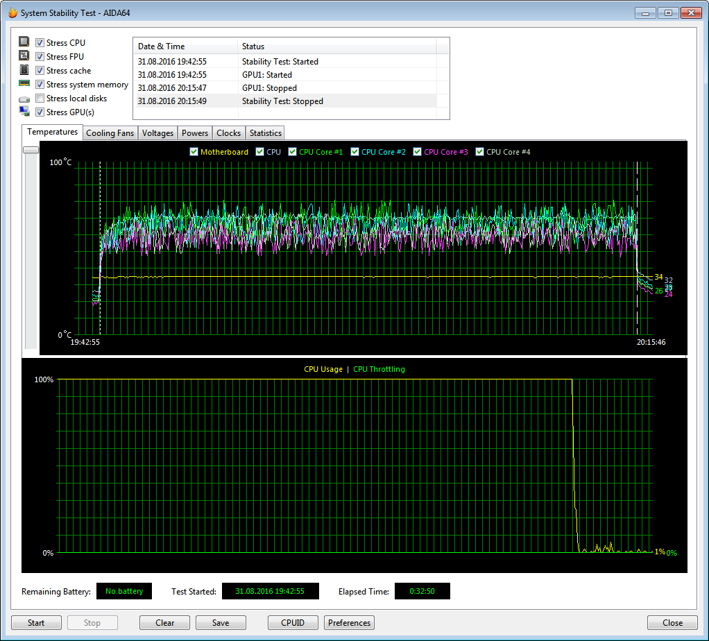

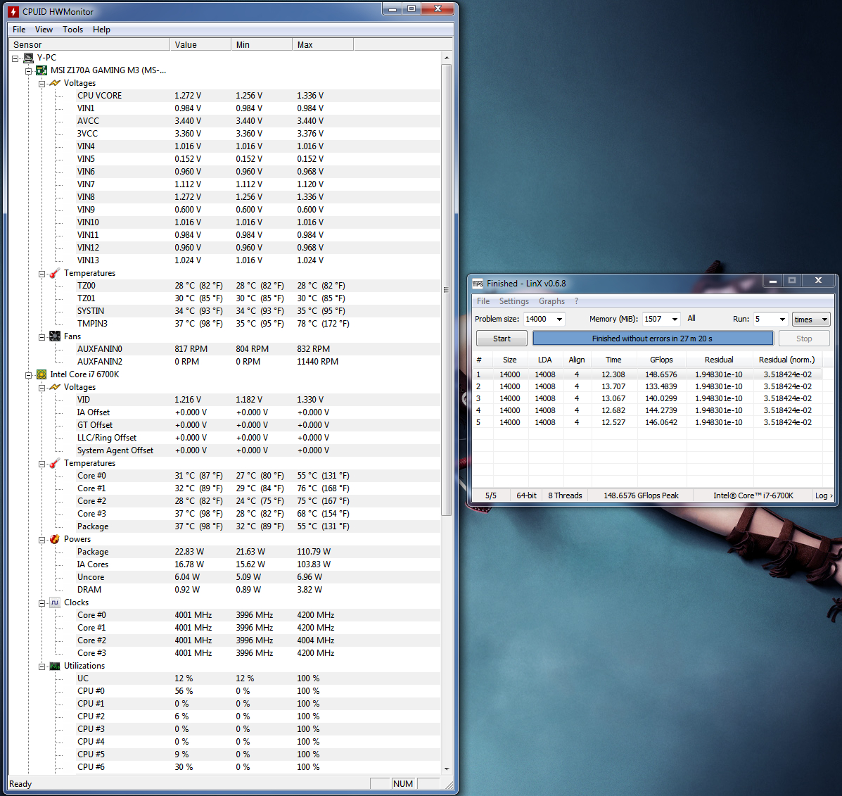

i7 6700K без разгона. Кулер Noctua NH-U9B (не SE2. с одним вентилятором). Термопаста Arctic Cooling MX-4.
В простое до 30 градусов. Подскажите всё ли нормально под нагрузкой?
2016-08-31_192602.jpg [ 1.12 МБ | Просмотров: 5091 ]
2016-08-31_201609.jpg [ 446.15 КБ | Просмотров: 5091 ]
2016-08-31_201647.jpg [ 790.55 КБ | Просмотров: 5091 ]
Выше тесты с активным встроенным видео. После подключения дискретной видеокарты температура упала.
2016-09-02_002022.jpg [ 1.05 МБ | Просмотров: 5023 ]
