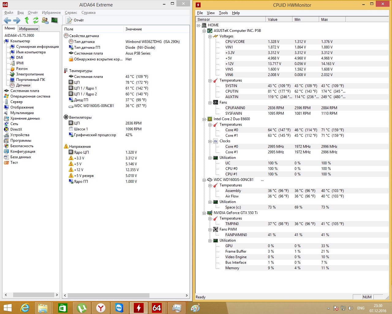

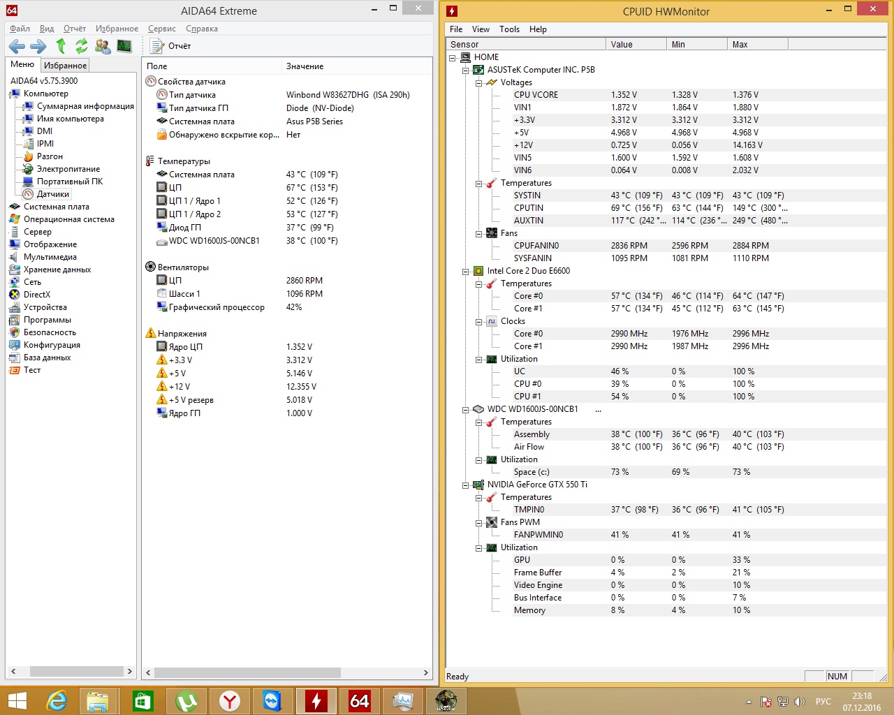

Регистрация: 07.12.2016
Все доброго дня.
Возник ряд вопросов, подскажите кто сможет пжл.
1. По AIDA64 температура "ЦП" выше в среднем на 15-20 градусов чем "ЦП1" и "ЦП2", и в простое и под нагрузкой.
2. В HWmonitor есть такой пункт как "CPUTIN" что это за температура? Похоже, что AIDA64 ее и показывает как "ЦП"
3. Что такое "AUXTIN" смущает 120 градусов
Вот два скрина в простое и под нагрузкой.
Система: Asus P5B и Core 2 Duo E6600(разгон с 2,4 до 3Ghz) напряжение не поднимал.
Без разгона к слову принципиальных отличий не было, только температуры чуть поменьше.
Заранее спасибо.
Комментарий к файлу: Стесc тест Aida
2.jpg [ 359.82 КБ | Просмотров: 2740 ]
Комментарий к файлу: В простое
1.jpg [ 360.65 КБ | Просмотров: 2740 ]

Turok писал(а):
Ребята, подскажите)
Задумал я тут разогнать свой проц дряхлый. i7-920 (хотя винда почему-то пишет i7-930) на мамке gigabyte ex58-ud3r. Перед разгоном, разумеется, скачал три градусника температуры (open hardware monitor, realtemp и еще что-то..) и прайм_95. Решил проверить стоковые значения и просто О(*"№ЕЛ!
При бленд-тесте на 4 ядра температура: 89 / 98 / 83 / 100 :shock: :shock: :shock: :shock:
Три раза залез в биос, все настройки сбросил до дефолтных/ауто (хотя разгонов там и не было), выключил интеловскую функцию повышения частоты проца. Все равно греется до вышеуказанных температур.
В связи с этим вопросы:
1. Что делать?
2. Как это говно 7 лет проработало в таких условиях? :shock:
3. Че, разгонять нельзя, я так понимаю? :D
А почему бы просто не поменять термопасту и на крайний случай поставить кулер похолоднее и вперед.
