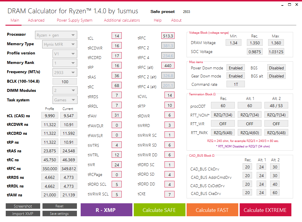

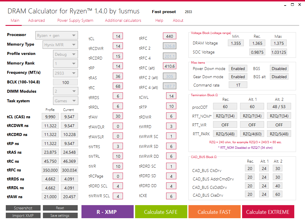

замучался я уже сам подбирать.
нуждаюсь в вашей поддержке.
Это Сейф настройки - память работает без ошибок но в играх появляются фризы особенно если забивается 70%+ оперативки (16 гиг), проявляется явно если крутить камерой влево, право - это фейл...
1.png [ 69.59 КБ | Просмотров: 952 ]
Это Фаст - запускается, играю намного плавнее/приятнее чем в Сейфе - мелкие подфризы на поворотах есть, но не так заметны. Но... при этих настройках где то каждые 5-10 минут вылетает синий экран типа Мем Корупт, и какие то еще 2 варианта... не помню.
2.png [ 69.33 КБ | Просмотров: 952 ]
как быть? что делать?

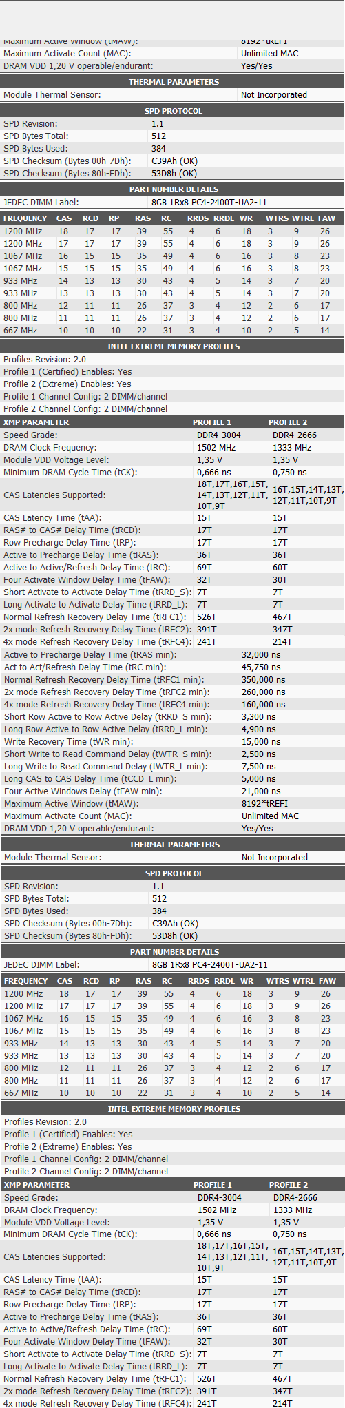

помогите подстроить эту чудо память "HX430C15PB3K2/16"
123123.png [ 168.32 КБ | Просмотров: 952 ]
странно почему trtp 10 вместо 12,trrds=trrdl и powerdown mode enable
Как вариант - для фаст докинуть вольтажи до графы max. Проверить, тянет ли сейф пресет RFC440.
Можно попробовать воткнуть к первичным таймингам от фаст вторички от сейф. Если прокатит - менять по одной группе за подход. Так вы отловите те, что память не вывозит. Может, это RRDS/RRDL, FAW, WTRS или RD-WR SCL. Может, достаточно будет RFC увеличить.
Черный экран, комп не отвечает. ребут контактов биоса.
изменил, играть стало приятнее но в итоге всеравно словил Мемори Менеджмент
То есть просто уменьшение первичных в сейф пресете клинит? любопытно.
Тогда прикладывайте к пресету фаст вторички от сейф по одному, увеличивая их до победного конца. Парные S/L - парами, соответственно.
Вообще, у вас какие-то некорректные тайминги. Калькулятор не мог вам предложить RDS=RDL. Профиль Debug зачем выбран? Пользуйтесь R-XMP и V1.
как скажите... :)
3.png [ 69.35 КБ | Просмотров: 923 ]
4.png [ 69.09 КБ | Просмотров: 923 ]

vad1mDiller , мда, печаль-бида. tRC52 память не потянет, разве что 66 попробовать.
К tRTP12 меняйте tWR12, если не пойдет, то tWR24. tRDRD/WRWR SCL на 5/5. tRDWR+1. tRFC 469. Ну и RRDS/RRDL я бы пробовал все-таки увеличить - 6/8, 6/9, 7/9, 7/10. Почему они в профиль одинаковыми зашиты - вопрос.
Если же никак - подбирайте CLDO.
