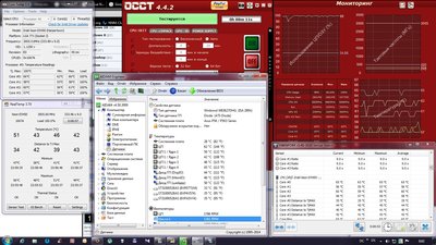

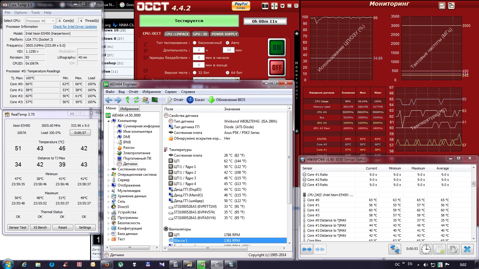

Добрый день.
Процессор Xeon E5450, МП P5K-Premium, Zalman CNPS9500A LED. Процессор при тестах греется на ядрах до 66 градусов на стоке. При разгоне до 3,3 Ггц температура 70-73. Хотя если потрогать основание радиатора, то оно и не то что горячее, даже и не теплое. Планирую разгонять на 4 Ггц. Возможна погрешность датчиков температуры? Или все таки старичок залман уже не справляется? Кому верить в показаниях температуры Realtemp, Core Temp, HWinfo, AIDA?

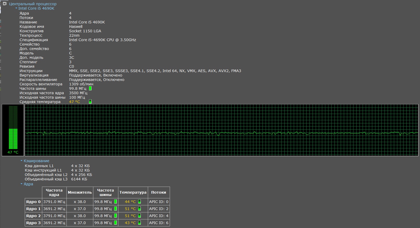

Всем привет.
Имеется: процессор 4690k, кулер gammax 300. Не разгонял его, в биосе выставлен буст 3.7 гГц. Все считай как новенькое, 3 - 4 месяца работы. Но теперь в простое у проца 48 - 50 град, при играх греется до 60, а то и больше, что напрягает. Не должен такой проц греться до таких температурных значений. Кулер стоит плотно, термопасты там нормально.
Из-за чего он так греется?
Залман по современным меркам далеко не шедеврален, но нагрев вроде нормальный для такой сборки.
Под нагрузкой должен греться больше, в простое меньше.
Думаю, что просто нормальные тесты ещё не запускались.
В любом случае, чтобы хоть как-то внятно оценить нормальность нагрева, надо видеть температуры и Vcore в простое и под нормальной нагрузкой.

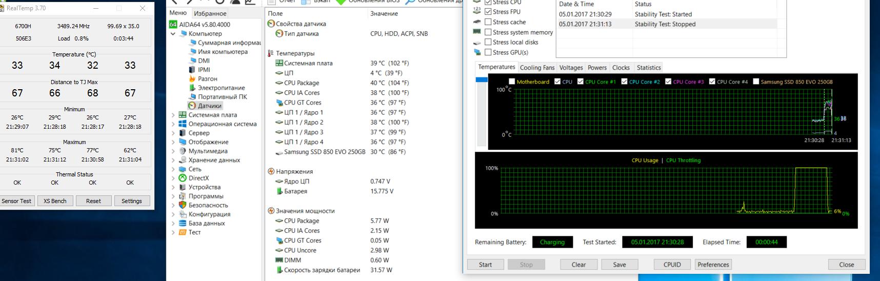

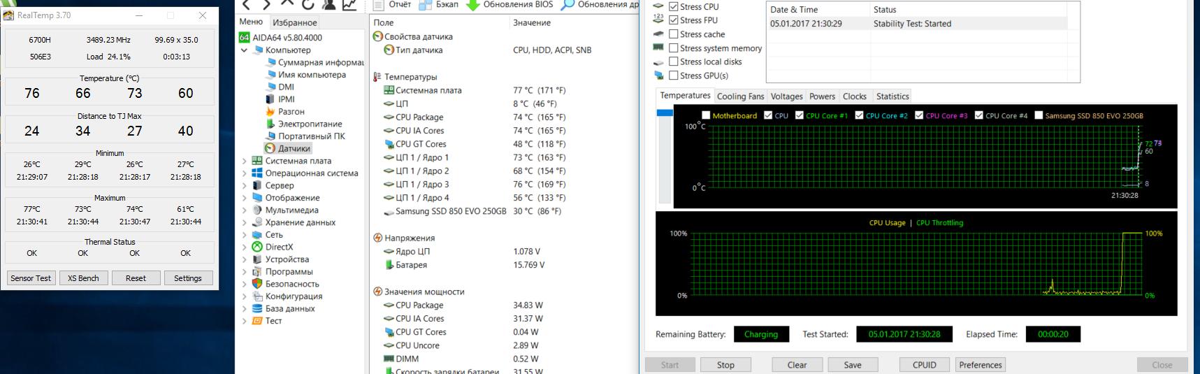

Регистрация: 05.01.2017
Всем доброго времени суток.
Помогите разобраться.
Ноутбук Lenovo Y700-15ISK
Тип ЦП QuadCore Intel Core i7-6700HQ, 3500 MHz (35 x 100)
За 1 минуту он разгоняет температуру до 78, но на разных ядрах разная температура (в разницу 10-20 градусов), после отключения стресс теста сразу падает до 30.
Еще смущает что ЦП показывает 4-7 градусов, что раньше было 25-40.
Можно в ЛС. Спасибо.
