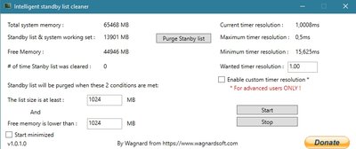

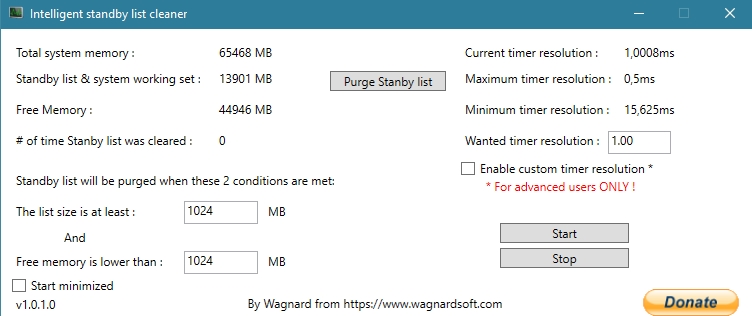

Кроме Empty Standby List
есть еще Intelligent standby list cleaner (ISLC)
ISLC.jpg [ 118.24 КБ | Просмотров: 2306 ]

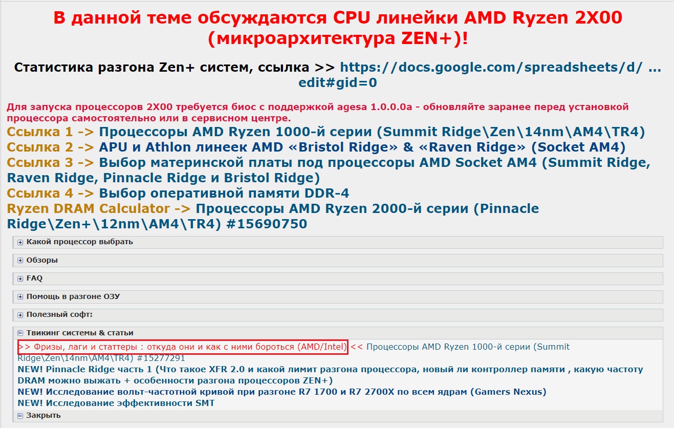

не нашел там такого
Пункт 0) Кеширование данных Windows 10/8/7 или как сделать себе фризы. Там видос
Fitzfive4 писал(а):
Cамо собой - шапка-то из другой темы.
Да ладно?! В этой шапке есть ссылка
1
1.jpg [ 388.21 КБ | Просмотров: 2289 ]
Можно подробнее, он лучше?)
