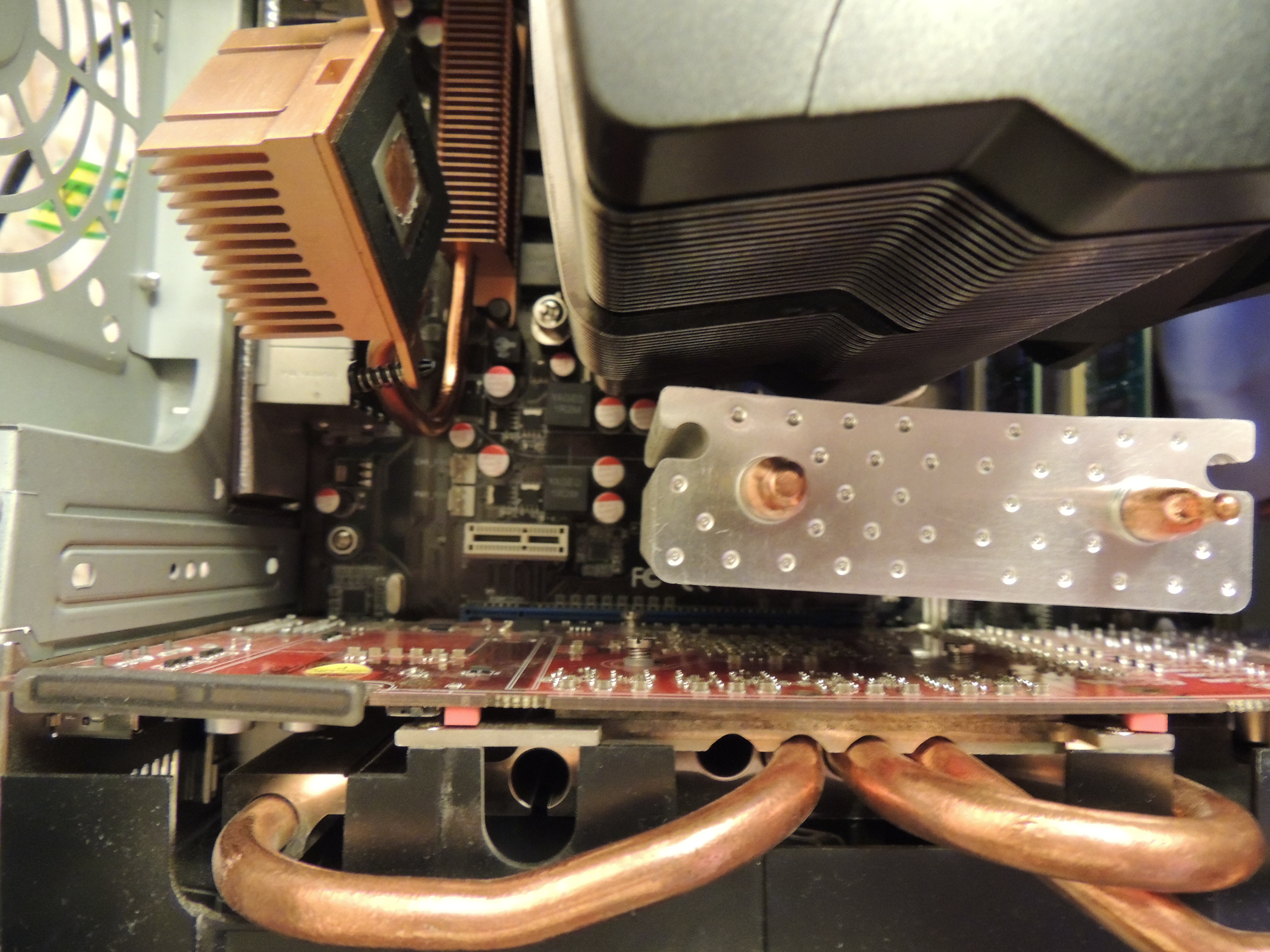

на p5q pro мод БИОС x5460 с али нормально заработал . поначалу в игре вывалился в синий экран. перегрев северного моста. после изучения штатного устройства охлаждения выяснилось что из меди там только тепловая трубка , все остальное алюминь 100% . радиатор на сев. мосту из двух частей верх с низом , тепловая трубка вклеена. Поставил на сев.мост Xigmatek Porter CN881 (был давно в запасе) , штатный радиатор поднял вверх проворотом трубки. поначалу на штатный радиатор впихнул вентилятор но лишний шум не гуд.

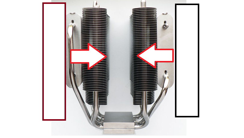

по V8
у coolermaster v8 по иному нужно располагать вентили и их должно быть как минимум два
я вынимал единственную 120мм, снимал верхний кожух, которые держал вентиль, внимание! цеплял на маленькие боковые секции при помощи резинок по вентилятору , устанавливая их на вдув в центр. как на скрине. если прижим отличный и паста не плохая, то справиться этот v8 c 4000.
так по экспериментируй с отгибанием двух крайних секций в горизонтальное положение и на них можно цепануть по вентилю на 120мм. это не беря в расчёт ещё 2-3 120ки на основные две секции по турбинному питу. этот способ дал тишину, но не максимальную отдачу от радиатора
ps. у меня 1 способ скинул скинул 15 градусов с заводского разположения одного вентиля с разогнанного фенома x4 под линпаком. вентили были две AC f12 по 1200об/мин
