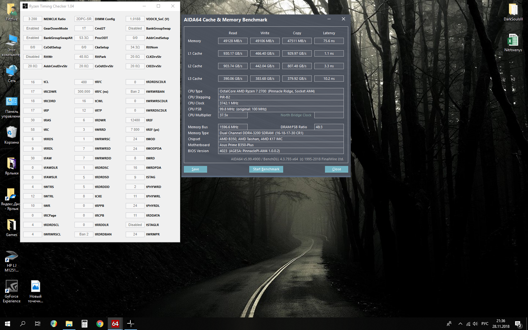

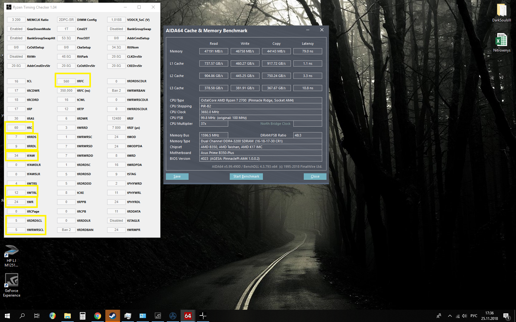

Были 2х4GB HyperX Fury 2666 cl15 обе планки на Hunix MFR (AFR настройки почему-то падали практически сразу), докупил ещё 2 планки, а они оказались на MIcron B-die. Всё, думаю, приплыл... Настройки Micron B-die высоковаты, думал до них повышать придётся, ан нет первички встали от Hunix mfr 3200 safe, вторички от hunix mfr 3200 fast.
Подскажите, есть куда крутить или успокоиться?
было/стало

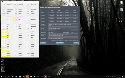

Вот что получилось
Любой тайминг ниже уже приводит к ошибкам, обкатал абсолютно каждый из них, умаялся ппц как, но это уже финиш ибо дальше уже некуда, по крайней мере на что способен я.
UPD Вот зараза, посмотрел сейчас на скрин теста, всё-таки одна ошибка просочилась, опять шаманить походу придётся.
Fitzfive4 писал(а):
было/стало
У тебя верхний скрин нечитабельный

scorponozhek twtrs 3 как-то оптимистично выглядит, начни с него.
Добавлено спустя 1 минуту 54 секунды:
Никто не знает, на что способен именно ваш комплект. Есть время и желание-можно скрутить пости все
Да, это я бы увеличил. Еще tWR 24 можно попробовать - по личному опыту, хорошо работают значения, равные tRTP или RTPx2. tRDRDSD/DD тоже на 5/5. Ну и tCKE 8-9 проверить. Раз уж микс из плашек, угодить обоим тяжело.
Не вижу запаса, тайминги для хьюникса хорошие, а для хьюникс+микрон так и отличные.
Регистрация: 29.10.2018
Спасибо. Ещё вопрос. Доска Asus Prime B350 Plus с обдувом VRM и R7 2700 должны упереться в разгоне во что?
