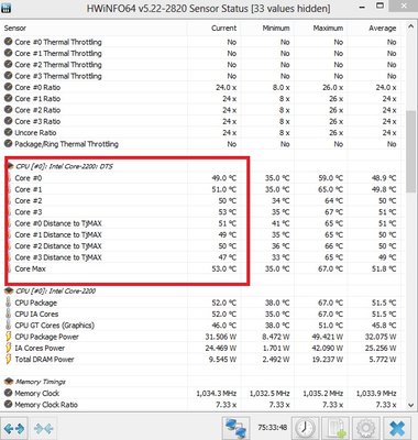

Wasily Там очень простая схема. Датчики отдают дистанцию до включения термозащиты в градусах. То есть они указывают на то сколько градусов осталось до включения термозащиты (-40, -30 или -2С). Когда датчики отдают "0" активируется термозащита, значит достигнута температура tjmax. Зная температуру tjmax программы пересчитывают дистанцию в фактическую температуру. То есть если tjmax 100 а дистанция -20, то температура - 80С. Ну и, если не ошибаюсь, начиная с сенди бриджа значение tjmax зашито в проц и проги так же читают его оттуда...
Температуры в биос - имхо вообще с другого датчика читаются (там кроме DTS в проце есть еще термодиод для нужд системы управления вентиляторами). А вот в программах мониторинга, то что "температура ядер" Core 0/1/2/3 и т.п. - это DTS. Те самые цифровые датчики на которые нужно ориентироваться. И им можно и нужно доверять.
Регистрация: 26.08.2017

Wasily писал(а):
и Разные программы для мониторинга температур, воспринимать как есть, то есть 70 значит 70 градусов 80 значит 80 градусов и т.д. !?
да
Wasily писал(а):
Эти цифры же под нагрузкой увеличиваются, и что получается, судя по вашим разъяснениям выходит что под нагрузкой дистанция увеличивается, а не сокращается, что уже мягко говоря не логично !
Дистанция под нагрузкой сокращается, ведь температура растет.
Wasily писал(а):
относится именно к Аиде ?
к любой программе которая считывает данные с DTS-датчиков. Но это в общем-то уже детали, на которые можно не обращать внимания. 70 градусов - значит 70, 80 - значит 80.

Wasily писал(а):
Хмм... а по этой логике вообще выходи что например если показывает 80 то это значит(например) 20 градусов а 80 это дистанция до Tj, что уже бред какой то !
Не надо путать дистанцию и фактическую температуру которую прога уже пересчитала в соответствии с tjmax.
Вот скрин hwinfo:
distancetotjmax.jpg [ 168 КБ | Просмотров: 4446 ]
