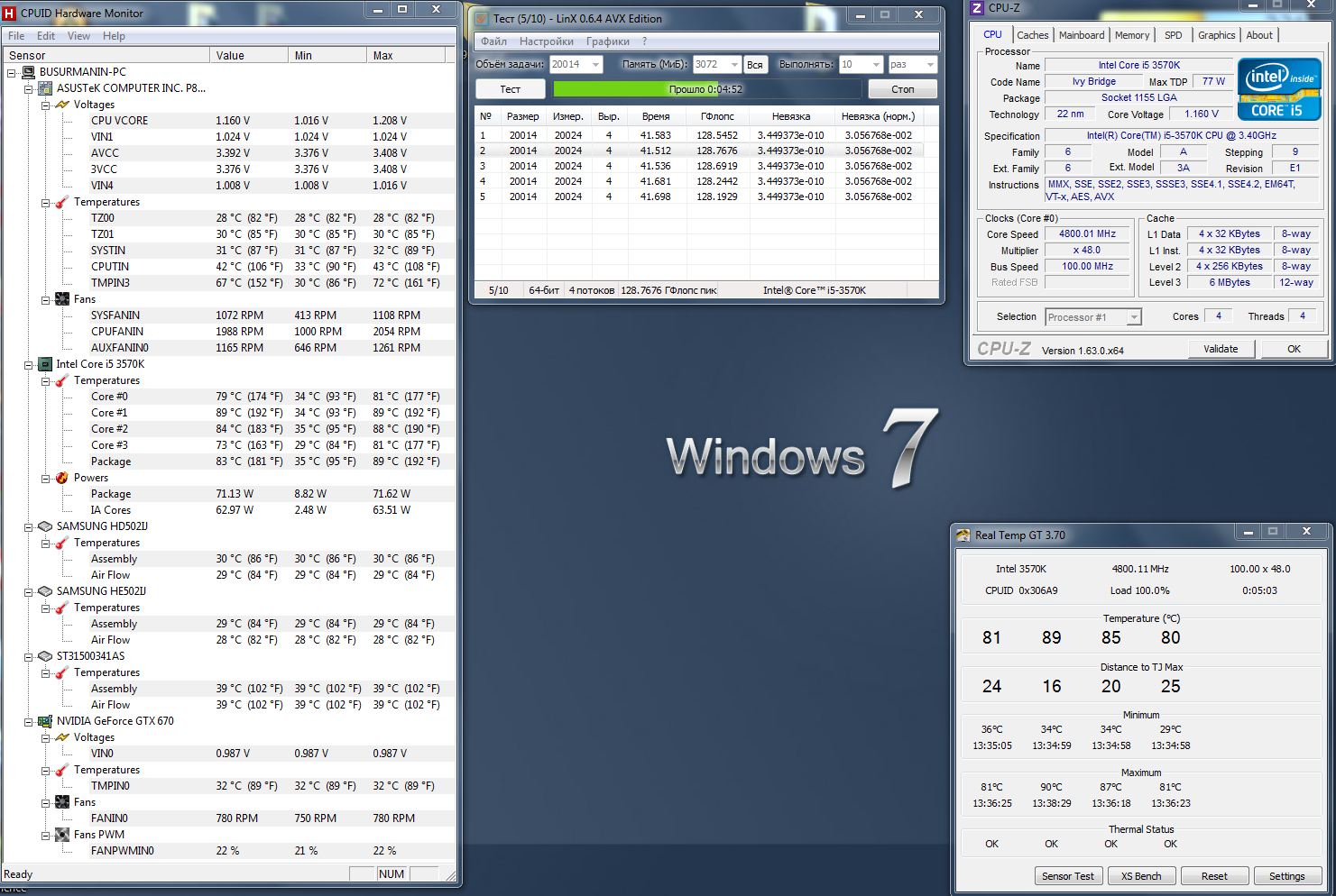

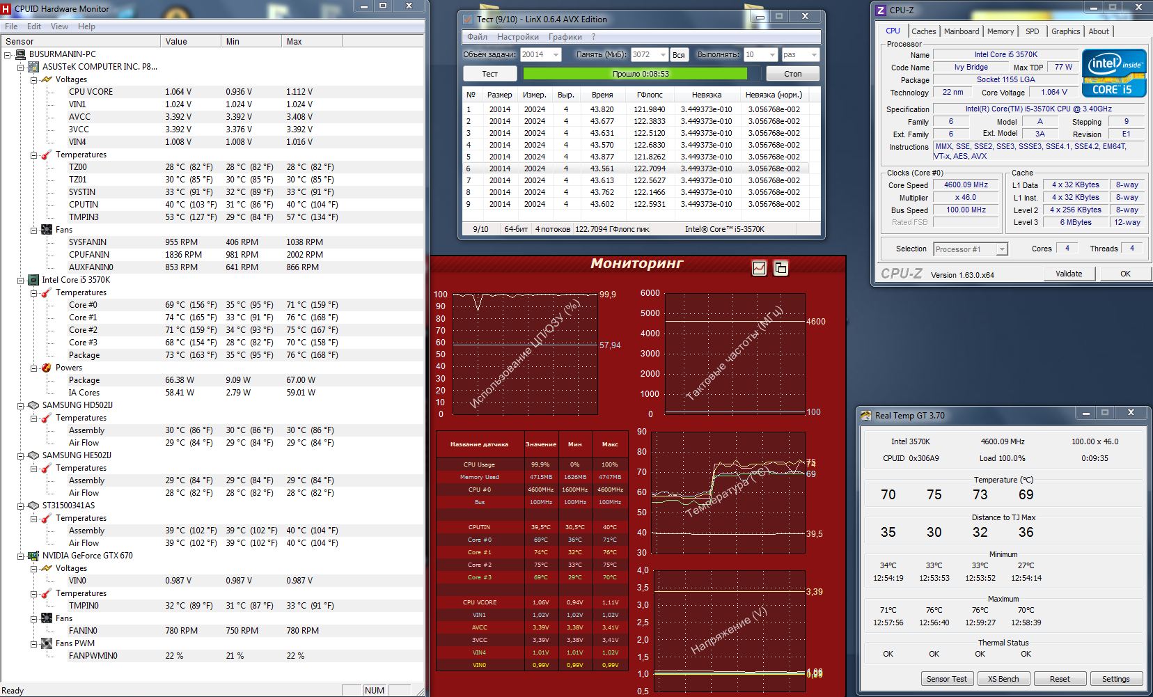

В общем сегодня начал все заново. Решил найти минимальный стабильный вольтаж.
Вот, что вышло:
Ниже тоже запускается (сейчас стоит оффсет +0.040) т.е на +0.035, а на +0.030 начинают падать "гфлопсы".
О просадках сужу по OCCT окошко "напряжение V" если есть просадки начинает рисовать елки

У меня так-же было все на AUTO, только оффсетом менял напругу. На 4800 linx вылетал. Напряжение повышать не хотел. Поднял LLC c AUTO на MEDIUM. Все нормализовалось. Кстати при поднятии напруги на ступень "гфлопсы не стабильные" и падают.
На 4600 все на AUTO и LLC то же.
Это сугубо личное мнение. Мать такая же.
