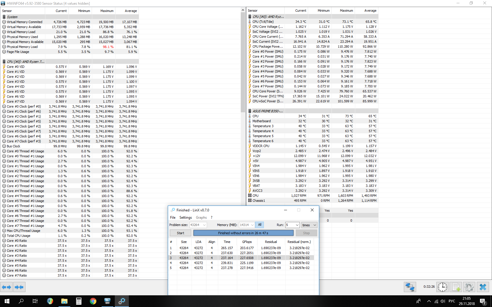

Добрый вечер уважаемые форумчане, прокомментируйте, пожалуйста, следующие скриншоты. Интересен потенциал системы при замене процессорного кулера и термопасты на более достойные.
Full Linx 3.75 + 3200 FS.png [ 207.97 КБ | Просмотров: 1123 ]
Fitzfive4
у тебя
Странно, у меня плата (ROG STRIX B350-F GAMING)
почти тоже самое, что и твоя плата (за небольшими, не критичными улучшениями), но то что я выделил на картинке между показаниями примерно 15 градусов на моей доске не в пользу CPU (Tctl/Tdie) - тут она выше на ~15 градусов в нагрузке, почему интересно так?
У меня
Кто-нибудь может подсказать, что с моей платой может быть не так, почему такая разница???
PS Версия hwinfo не важна, в любой версии такое наблюдаю.
Ryzen 2600 4.0Ghz + asus rog strix b350-f gaming + 16gb hynix/micron (солянка) + gtx1070, gtx1063
Регистрация: 30.04.2013
3750mhz на 1,175v и при этом 73С,кулер походу плохо прижат или вентилятор на 1000об

Fitzfive4
Экземпляр является среднестатистическим , догнать можно на 200-250мгц с заменой куллера. Мата плата большее не вытянет. Мое мнение - нет смысла тратить деньги из-за 200мгц и вообще , заводской разгон мне нравится больше ручного , если используется СВО
GAMMAXX 300 стоит, AIDA 64 c AVX инструкциями не смола прогреть выше 70 градусов. Я так понял LinX прошёл можно жениться записывать в "стабильные". Я ведь правильно понимаю, что для игр и только для игр можно накинуть ещё MHz 200-250 без поднятия напряжения или с минимальным?
Про "мать не вывезет по питанию" есть альтернативное мнение - https://www.hardwareluxx.de/community/f ... 55146.html
СВО -система водяного воздушного охлаждения?
Ryzen 7 2700|Gammaxx 300|Asus PRIME B350 Plus|HyperX Fury 4x4GB (2666 Stock; 3200 )|Palit Dual 1066|SSD+|Cougar STX650 Nitroxenys edition

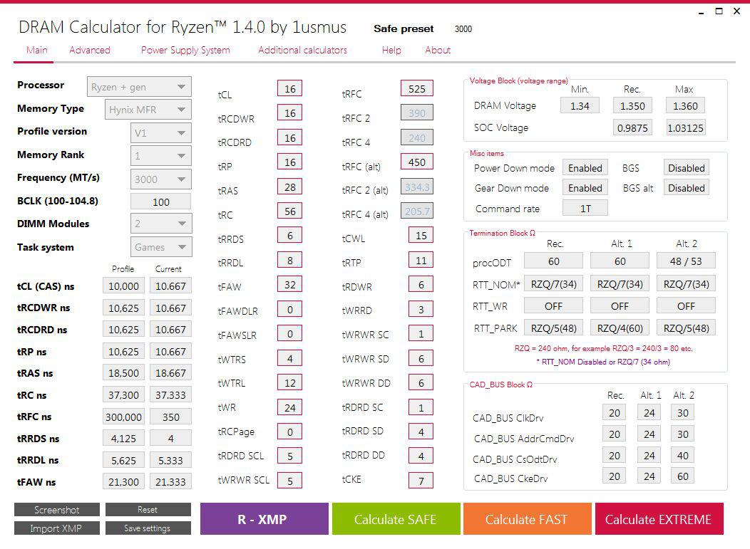

Всем привет. На днях стал обладателем r5 2600 (asrock b450 gaming k4 + CMK16GX4M2Z2400C16)
Проц пока особо не разгоняю 3.6ghz (охлаждение Box). А вот память пока удалось взять 3000 стабильные (в идеале достичь 3200 :D :D ) но фиг его знает с Hynix MFR и стандартным 2400.
photo_2018-11-30_10-53-09.jpg [ 52.24 КБ | Просмотров: 928 ]
Если пользоваться калькулятором для таймингов, то предложенные параметры для 3000, система не стартует(может еще не до конца разобрался с калькулятором) нет пока времени (работа, работа :bandhead: :bandhead: )
photo_2018-11-30_11-19-56.jpg [ 136.95 КБ | Просмотров: 928 ]
А Вы, товарищ, в первую очередь попробовали бы завести Ваше ОЗУ на желаемых частотах при рекомендуемых напряжениях SoC и DRAM из калькулятора, но с автоматическими таймингами.
Тайминги слишком резкие. Для 3000 попробуйте 17-18-18-18-38 (TRC - 66). На 3200 ориентировочно - 17-19-19-19-40 (TRC - 68). TRFC - 500-525.
Ещё можно увеличить напряжение SOC немного. У меня на 1.128 работает стабильно, хотя многие на форуме утверждают, что это многовато.
