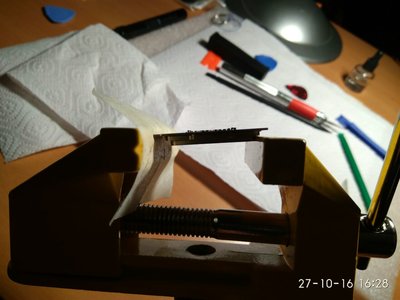

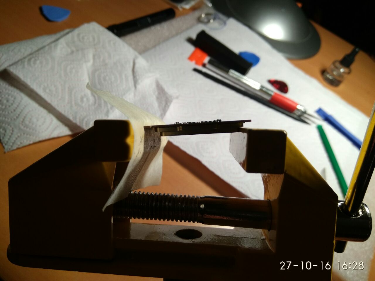

TheL писал(а):
"Миниатюрные тиски ЖМ"
Миниатюрные - подразумевается что малогабаритные и прикручиваются к столу. Просто есть еще слесарные, большие, обычно такие в сараях. Но правильно сказал KT, не размер главное - а точность хода. Есть поэтому "высокоточные" тиски, по сути это тоже самое, только с меньшими люфтами.
У меня простые, дишманские, для моделирования. Не самый удачный вариант, т.к. люфт был великоват, поэтому приходилось одним глазом на проц смотреть, другим контролировать люфт.
226615437_105675.jpg [ 99.76 КБ | Просмотров: 1031 ]
На счет нитей, тем более зубных мне кажется это варварство. Для лезвий - надо ювелиром быть, не всем это дано. Я с ножичком похоже не очень, поэтому у меня не получилось срезать, хотя пытался.
