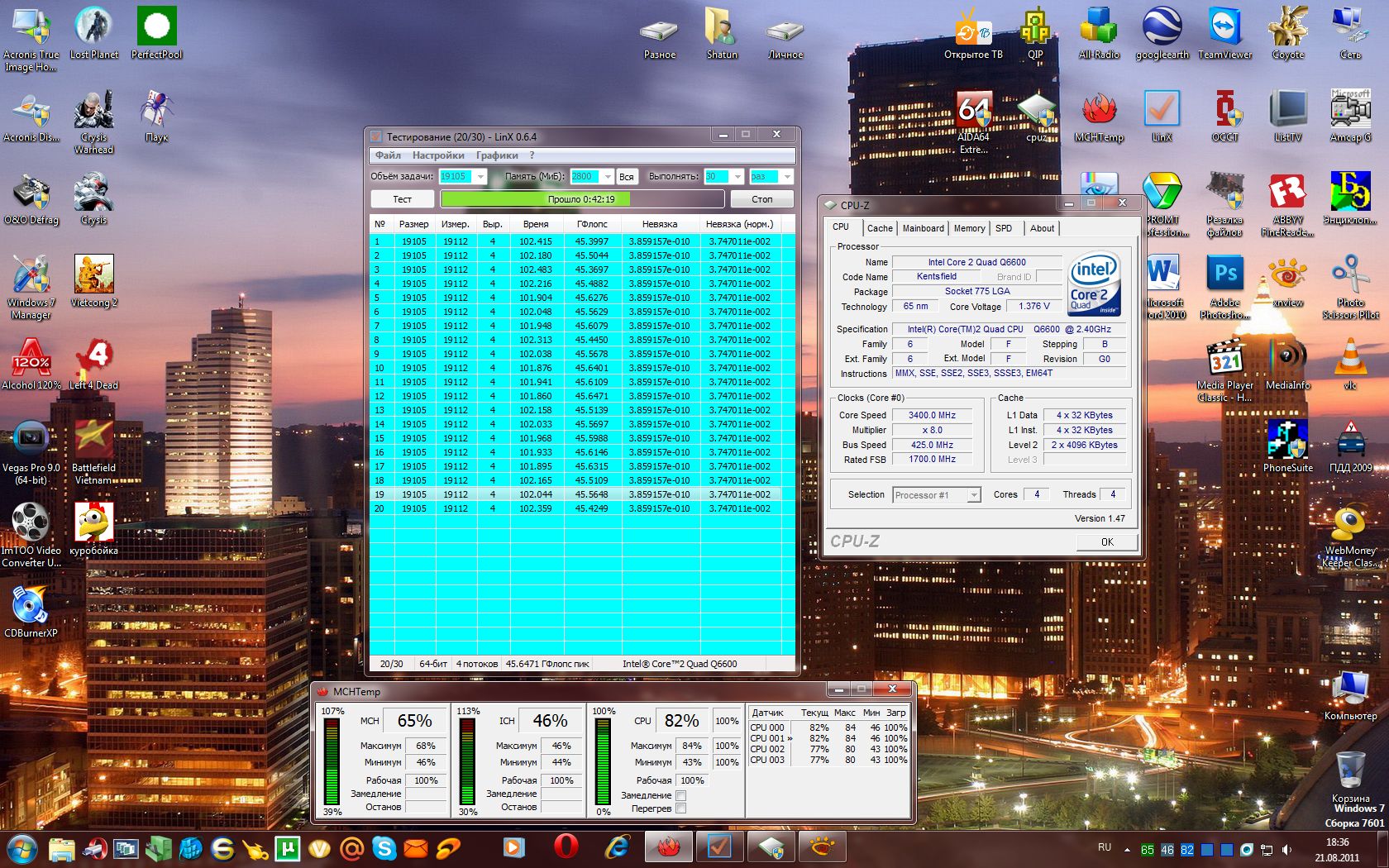

Регистрация: 11.01.2009
Shatun29 писал(а):
Бред..прекрассно теститься в LinX
Замечательно, "настройки в студию". Профиль не смотрел.

3400-1700.jpg [ 465.65 КБ | Просмотров: 1129 ]

vladis72 в таком режиме с 2007 года работает , единственно память была ДДР 2 поставил ДДР3 и всё потому как мать комбинированная
