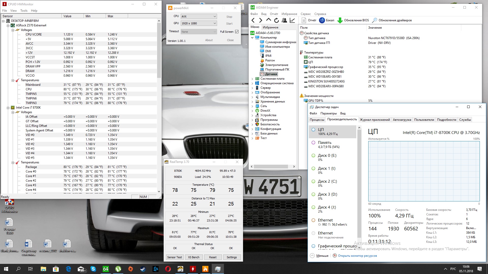

Проблема в температуре процессора I7 8700K, мат плата Asrock extreme 4 Z370, кулер DEEPCOOL ICEWARRIOR.
Термопаста Arxtic cooling mx-4 (которая вдруг стала китайской)
Вопрос в том что температура данного цп в простое постоянно скачет , чаще всего в районе 35 градусов , но доходит и до 50!В редкие моменты.
В часовом стресс тесте CPUID powerMAX , достаточно жестком по слухам, температура выше 80 не поднимается за час тестирования.
Норма ли такая температура для данного цп?как я могу ее снизить? не прибегая к скальпу?
Или не стоит заморачиватся и так все норм?

CyberNarc Нормально все. Можно попробовать поиграть с напряжением и поискать более низкое, а в целом, ничего особо не сделаешь, пока под крышкой паста.

Это не нормально,а то что в тестах выше 80 не поднимается-это потому что он у тебя частоту скидывает.совет тут один менять гуано под крышкой на жидкий металл,никакие кулера не помогут.

темпа в пределах
проц брался для игр в тесты?
если нет, то забей
в ином случае снимай крышку а уж потом следует голосить и создавать отдельную тему
хотя всё разжевано в профильной ветке по этим процам

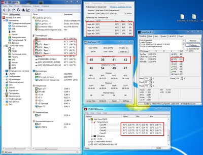

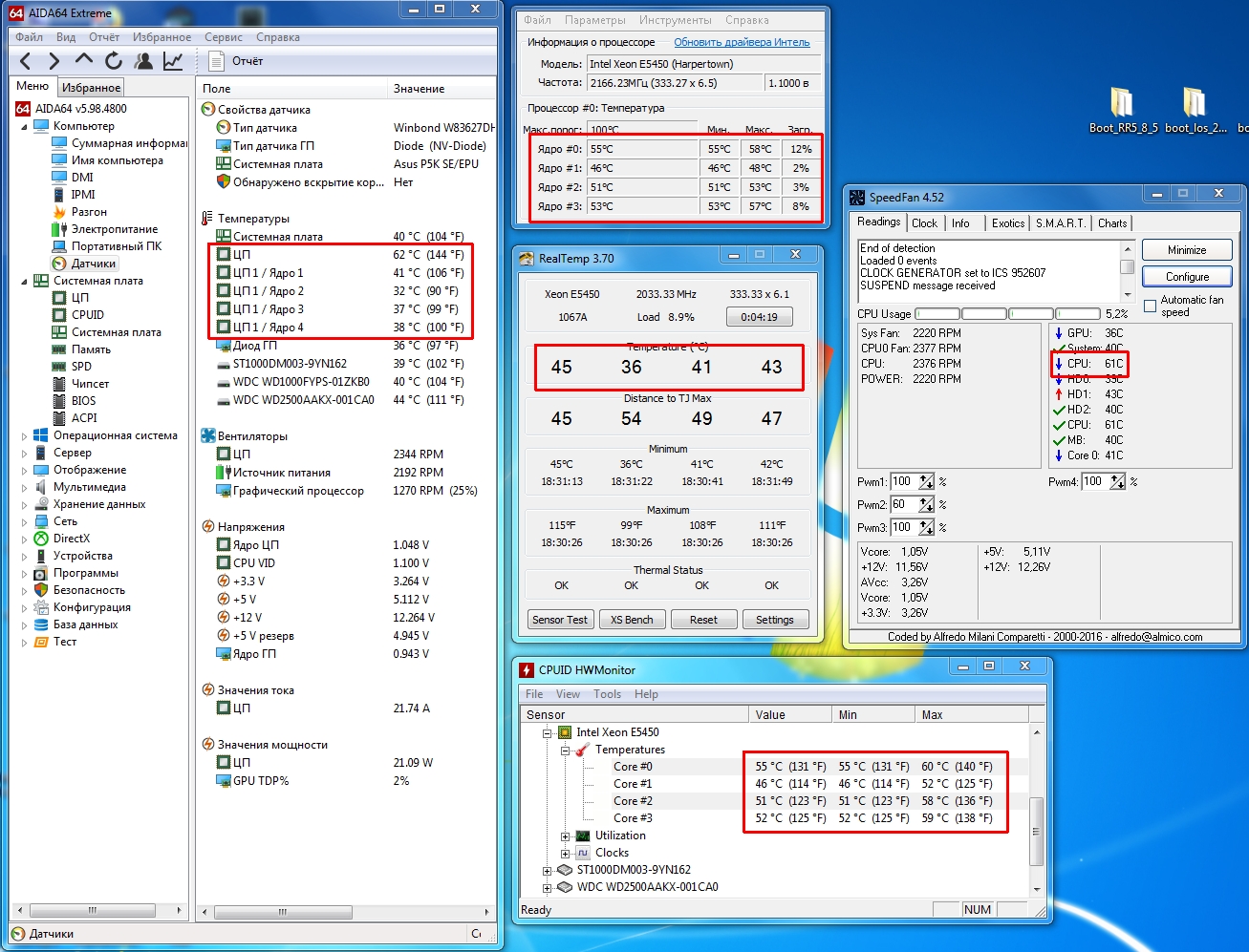

Привет. Какой проге верить по температуре?
xeon e5450 на плате Asus p5k se/epu.
Кулер боксовый интел, паста свежая GD910
проц не разогнан. BIOS mod прошит.
В простое от 50 до 60 градусов. в работе максимум 75. Вроде многовато?
Aida, speedfan, coretemp показывают примерно одинаково, а вот realtemp на 20 градусов ниже
скринтемп.jpg [ 642.6 КБ | Просмотров: 3333 ]
