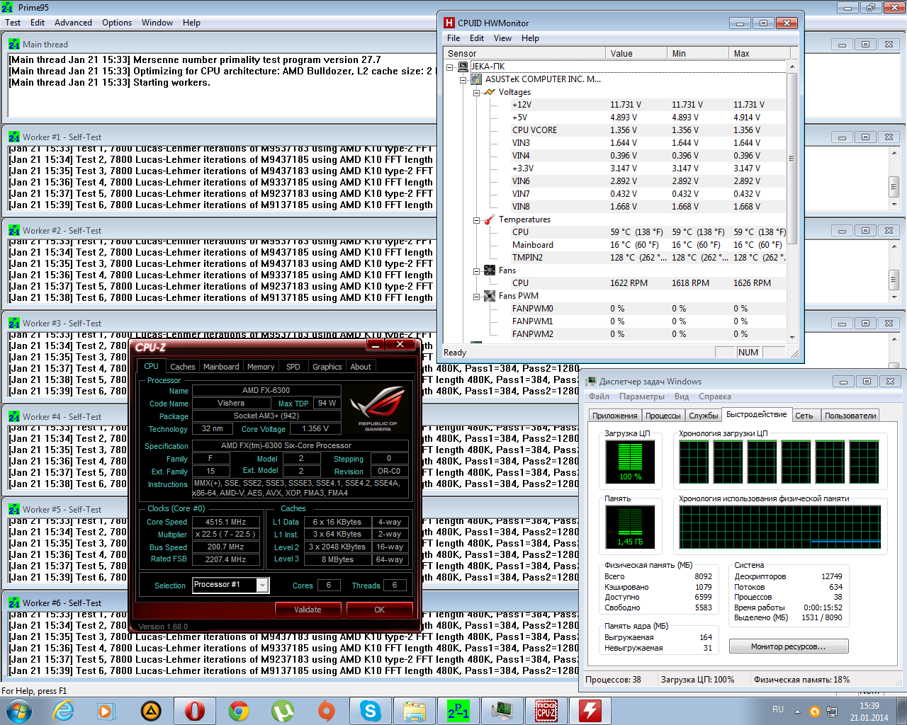

Господа, всем здрасти, разогнал по всем правилам и канонам своего ФХ 6300 до 4500 при напряжении 1,440, тесты ООСТ и Прайма проходит норм, но в Линксе последнем разлоченным под амд непроходит, что делать?
Добавлено спустя 24 минуты 41 секунду:
На частоте 4400 вроде норм всё, хотел 4500, но увы...
Безымянный.png [ 187.52 КБ | Просмотров: 776 ]

Jeka38 ну если кроме линкса все стабильно, то может и не стоит замаорачиваться, в играх попробуй если зависать не будет значит все нормально :-)
Ацкий Сотона!

Sergejh, сейчас поробую в БФ4 мультиплеере побегаю, посмотрю :ok:
