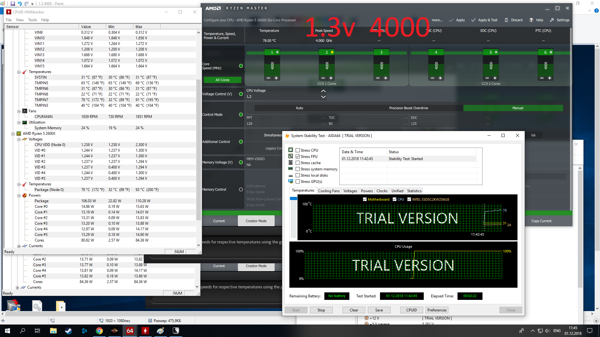

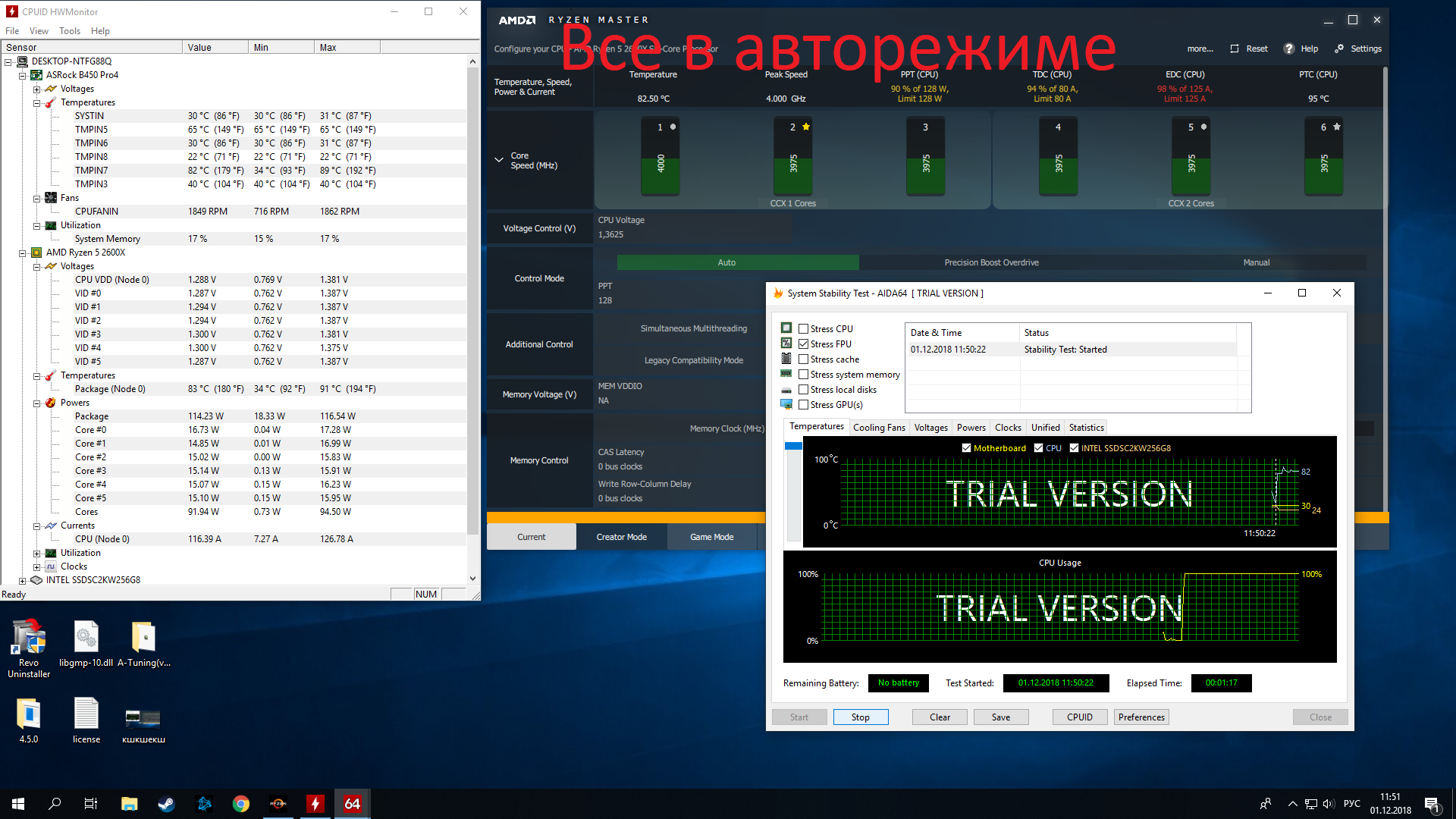

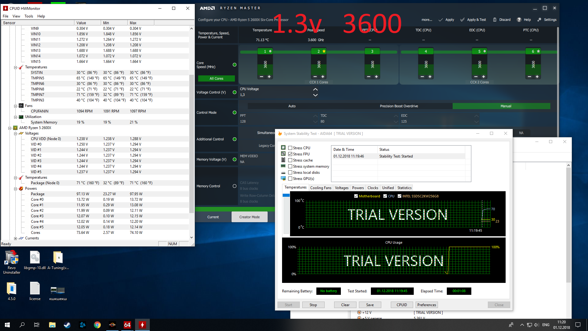

Всем доброго времени суток ,уже писал на этот форум,направили в раздел с райзенами. Проблема в высокой температуре процессора при стрестесте аиды64 и в принципе в простое тоже.
Система у меня Ryzen 2600x. кулер на проц DC Lucifer k2 . asrock b450 pro4. 16 gb ram. БП Enermax revobron 600 и корпус Zalman n3
В простое с гамакс 300 температура была в районе 35-56 градусов( просто нахождение в биосе 40-50). С deep cool lucifer k2 в простое 30-46(в биосе 40-45), нагрузка в простое на цп 0-3% и температура плавает , набирает резко с 30 до 46 и потом за 5 секунд опускается обратно.
Вот немного информации с теста аиды
В авторежиме прогрев самый сильный , вольтаж иногда доходит до 1.39 и температура 86, НО еле-еле долезая до трубок радиатора они оказываются не так сильно разогреты, по ощущениям они примерно такие же теплые как видеокарта при 55 градусах. Везде пишут ,что если проц грубо говоря 70-80 градусов,то трубки должны быть очень горячими и чуть ли не обжигать палец ,палец я спокойно держу без какого либо дискомфорта. Думаю ,что возможно не правильно установлен кулер,но это уже 2-ой кулер. Первый был гамакс 300 и она оооочень туго притягивался стандартным креплением для ам4 и на нем вообще температуры сразу поднимались 95 градусов. Сейчас стоит люцифер к2 и на нем уже крепление через переходник ам4, там все закручивается с отвертки и тоже достаточно плотно. Термопасту наносил равномерно и как можно более тонким слоем. На гамаксе была родная термопаста ,на люцифефре deep cool z5.Вообще возможно ли что все программы мониторина температуры врут? Ну то есть я исхожу из того,что если кулер установлен правильно и при этом температура 84 градуса ,но трубки хорошо если 50. Что еще можно сделать и куда смотреть :( Показатели БП все в норме ,нету просадов питания либо завышенных значений.
авто.png [ 511.18 КБ | Просмотров: 2104 ]

vova3338 из всего текста я понял,что температура трубок при измерении пальцетыком не соответствует ожиданиям.
у вас малюсенький кристалл процессора нагревается до 80 градусов, и вы хотите через 1 минуту теста ощущать эти градусы на кулере? Увы,это невозможно, потому что кулер(барабанная дробь).....отводит тепло и выбрасывает наружу! Это невероятно, но это так. Хотите погорячее-гоняйте тесты не 2 минуты,а 2 часа, тогда он прогреется чуть больше и вы поймете,что не зря потратили 2 часа.
Посмотрите устройство и принцип работы теплотрубки и радиатора, и поймете,почему трубки не греются.

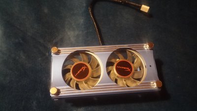

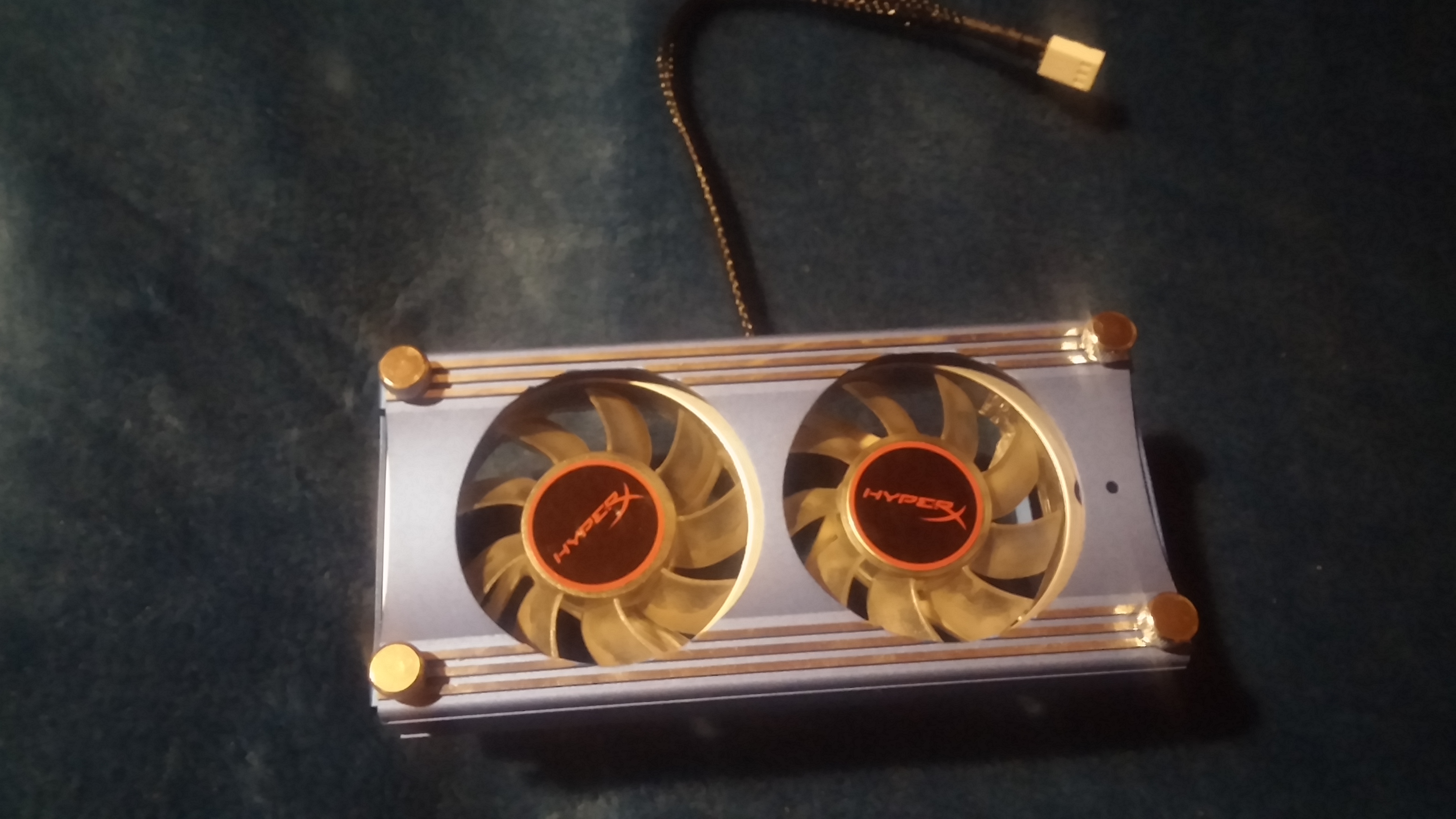

Народ, стоит ли ставить на OEM память такую штуку, чтобы увеличить разгон в паре с Ryzen?
Последний раз редактировалось Vorvort 01.12.2018 17:26, всего редактировалось 1 раз.
Регистрация: 31.07.2006
Откуда: Академгородок П
Фото: 124
Нужно. Ещё желательно на сами чипы прилепить какую-нибудь алюминиевую или медную пластинку, чтобы площадь рассеяния тепла была больше.
http://www.coolera.ru/tovar.php?tovar=10642
B650 ITX • 9800X • 32 Gb 6200c28 • RTX 5070 Ti • NR200
B550 ITX • 5700G • 32 Gb 4000c16 • SKTC A09
A320 ITX • 5600G • 16 Gb 2666c16 • NAS/APU by makerunit
Мемbеr
Регистрация: 13.09.2012
Фото: 19
:ok:

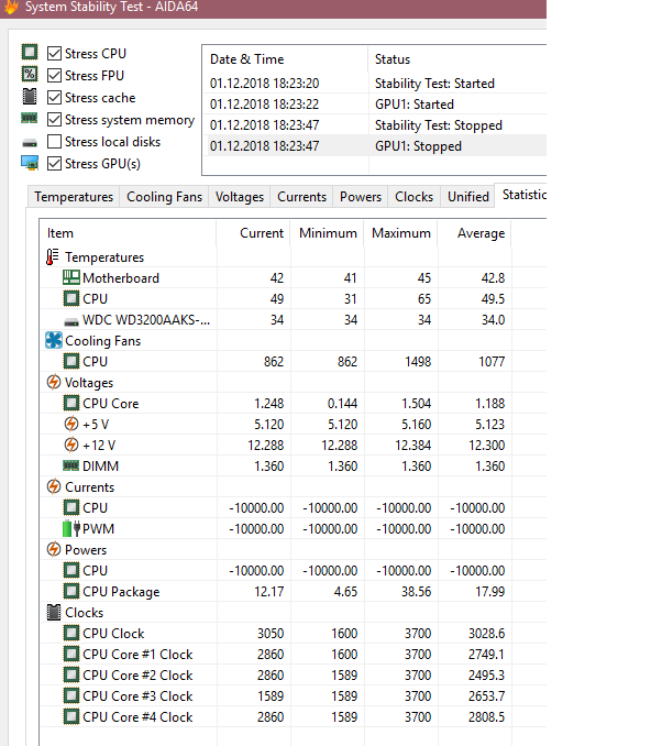

Владельцы ryzen 2200g - отзовитесь и поделитесь опытом! Я разогнал GPU до 1300 мгц при вольтаже 1.2500v
Процессор сток - не гнал ,вольтаж выставляет в автомате . Беспокоит вольтаж процессора, доходит в аиде до 1,5V при стоковом процессоре .
выставил значения ,но проходить тест при волтаже на проц 1,5 очконул)
1,5.png [ 38.01 КБ | Просмотров: 1885 ]
