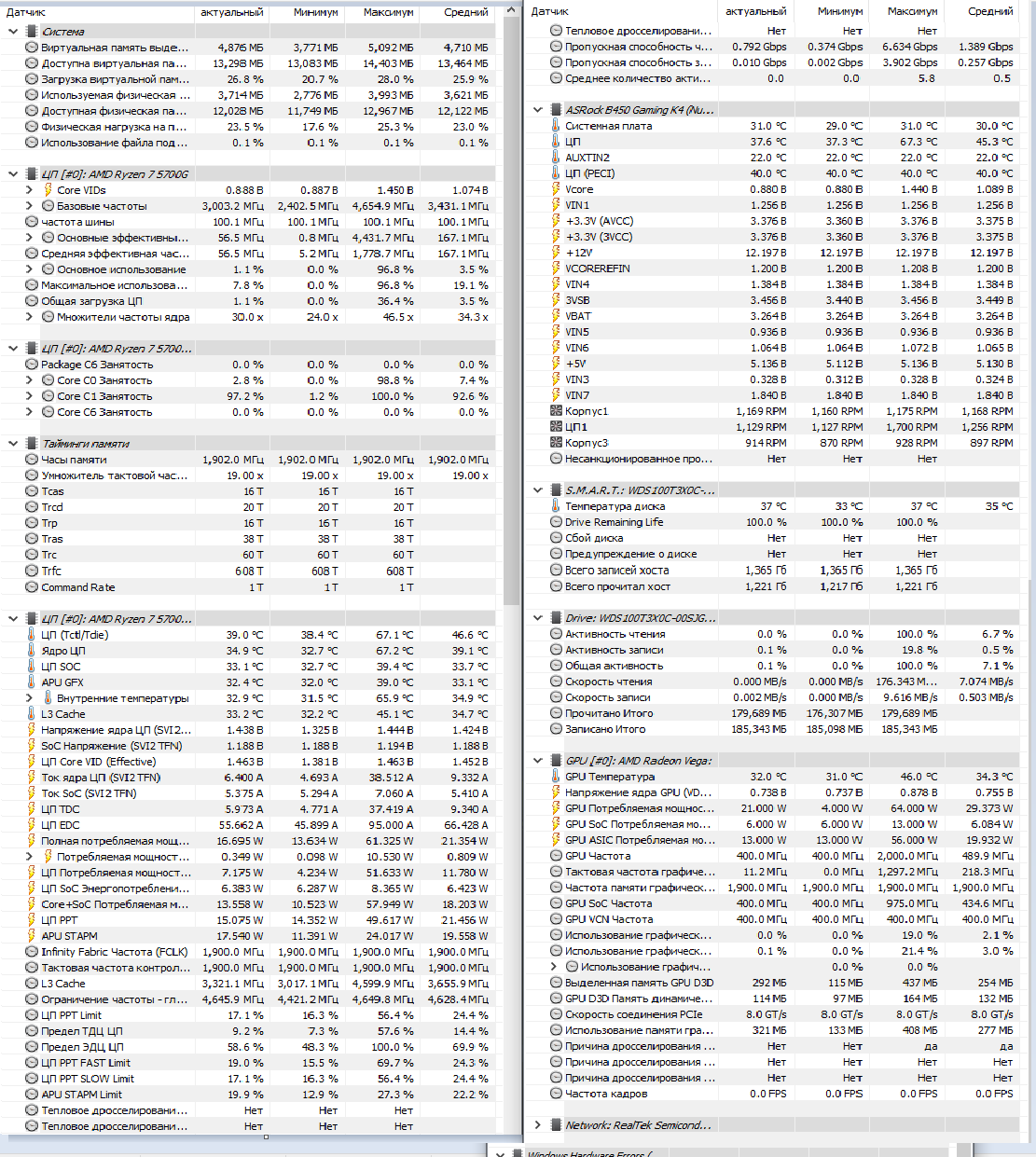

Скачки показателей продолжаются.
Просто включил комп (не из сна, а именно включил ), открыл хром на начальной странице (Яндекс) и показатели сразу поползли вверх. Смотрите до каких максимумов дошло, слишком много, таких температур раньше не видел. Через минуту все спустилось до этих минимумов. Бред какой то. В чем дело может быть?
В фоне ничего нет (адреналин только ).
И так рандомно бывает в течении дня.

Регистрация: 15.09.2009

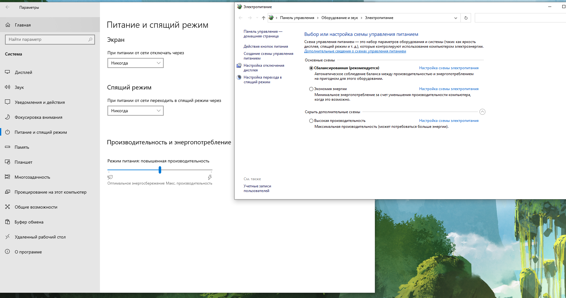

GFK, когда скринишь hwinfo не обрезай часы внизу справа с временем запуска проги. Вот у тебя минимальный вольтаж проца SVI2 TFN 1.325в и если прога запущена больше 10 мин и если был простой системы 3-5мин, это говорит о том, что у тебя в электропитании стоит макс. производительность. Но без времени запуска проги фиг поймешь. Вообще три колонки в hwinfo делай, чтоб все влазило.
1. Поставь ползунок на энергосбережении в питании на опт. энергосбережение
типа такого
111.jpg [ 41.97 КБ | Просмотров: 726 ]
Если результат устроит, больше ничего не трогай.
2. Если llc проца стоит в авто - поставь посередине где-то и смотри что будет, есть шанс что в авто задирает сильно.
Опять смотришь результат. Если не, то:
3. Ставишь синебенч 23, запускаешь тест мультипотока на один проход и смотришь результат. После в биосе в питании проца ставишь минусовой оффсет
типа так
222.jpg [ 15.41 КБ | Просмотров: 726 ]
начинаешь с 0.05v, потом понижаешь каждый раз на один шаг и смотришь результат мультипотока в cb 23, как только начнет падать относительно стока, возвращаешь на шаг назад и оставляешь так. Ниже 0.1в ставить не нужно, этого будет достаточно. Одноядерная упадет на 5%, но в слабой нагрузке перестанет задирать на проц до 1.44в, темпы упадут простой/нагрузка, вентили перестанут прыгать и т.д. Посмотришь, если в твоих задачах ничего особо не упадет, то и норм.

1. энергосбережении стоит посередине. Попробую поставить на минимум.
режим питания.png [ 592.62 КБ | Просмотров: 703 ]

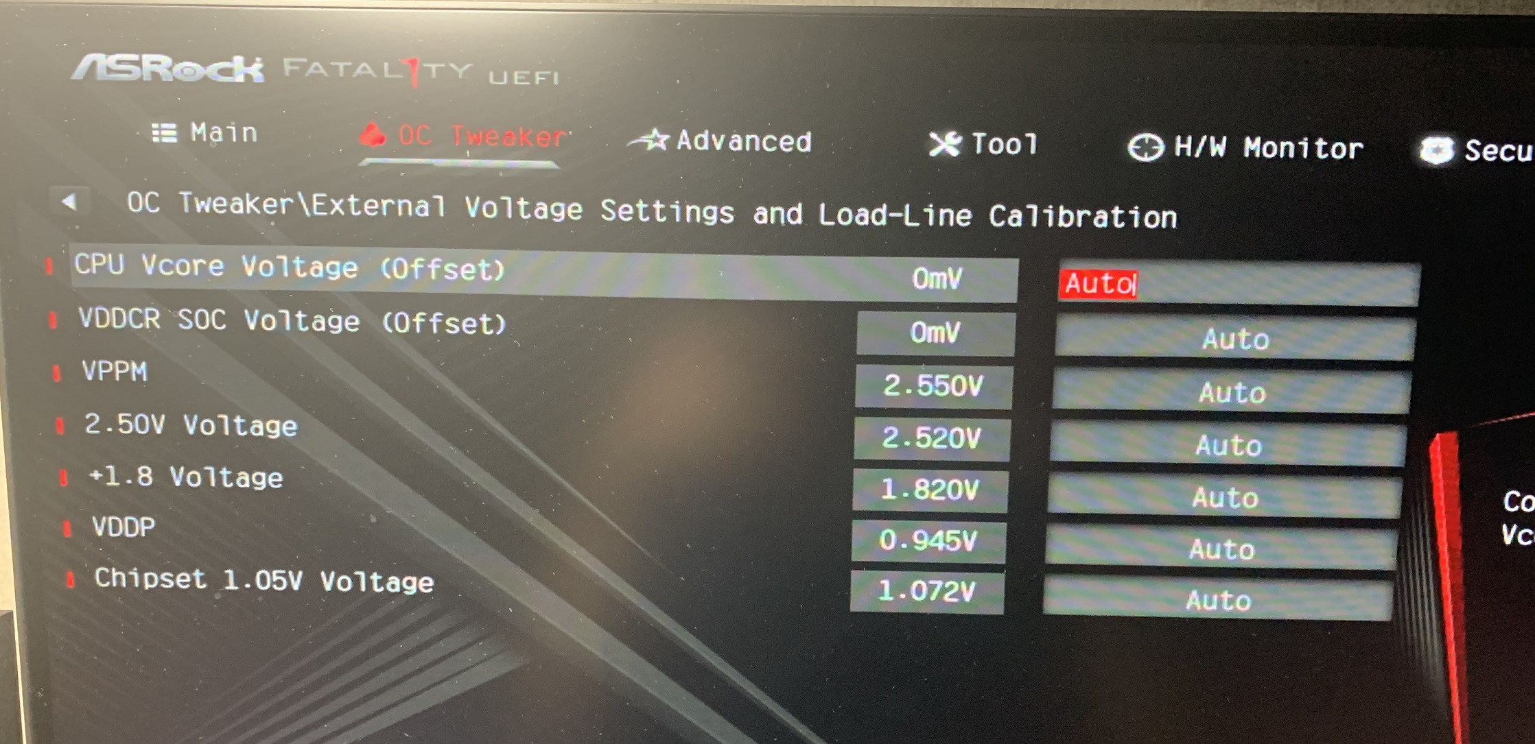

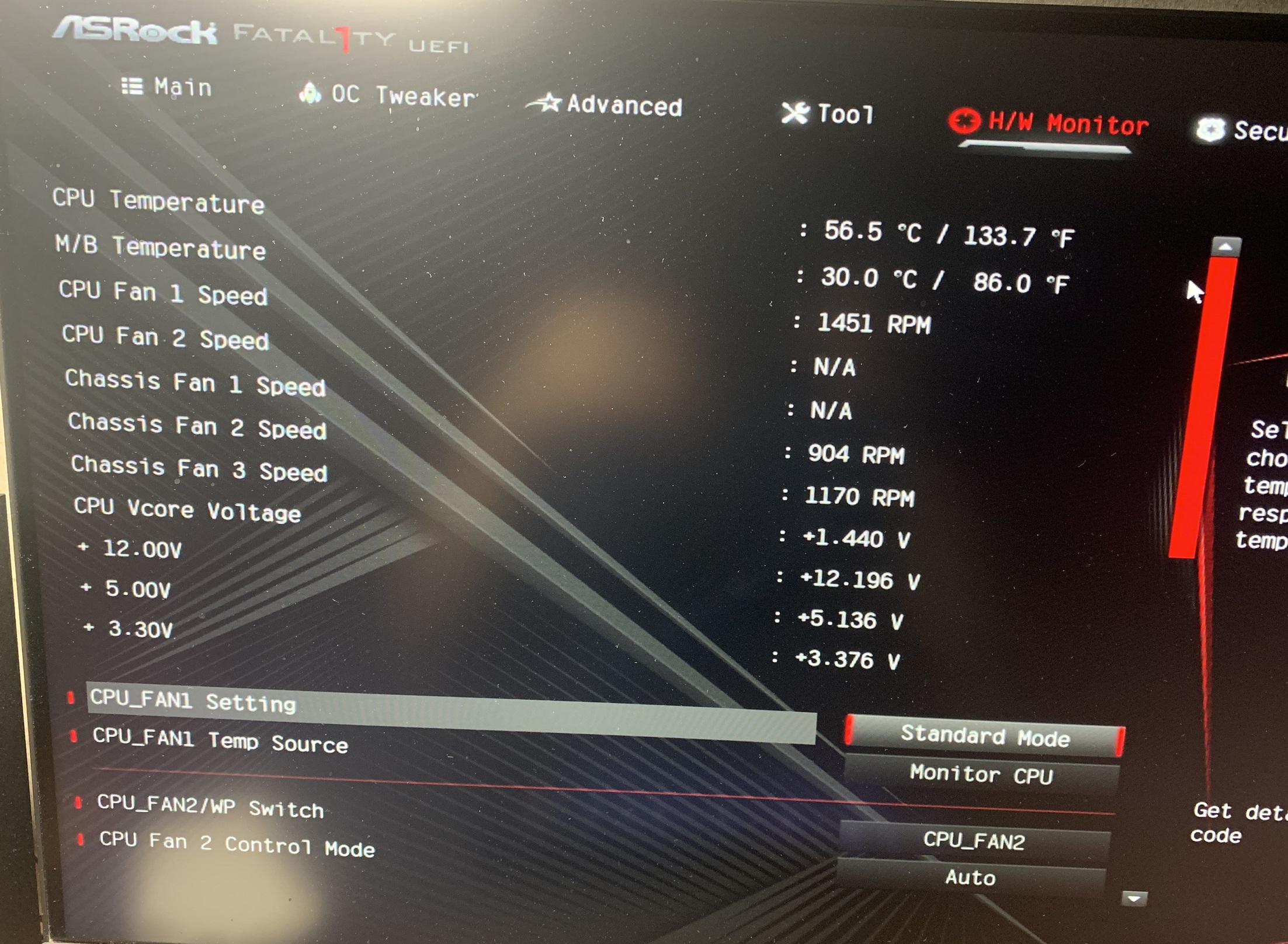

2. судя по всему llc проца у меня нет в биосе или я не нашел (хотя все просмотрел). Вот вкладка, общее название есть, а этого пункта по факту нет. Еще прикрепил фото напряжений по мониторингу в самом биос, может есть что полезное в этом.
IMG_3099.jpg [ 1.11 МБ | Просмотров: 703 ]
IMG_3100.jpg [ 615.53 КБ | Просмотров: 703 ]
3. понял, буду смотреть.

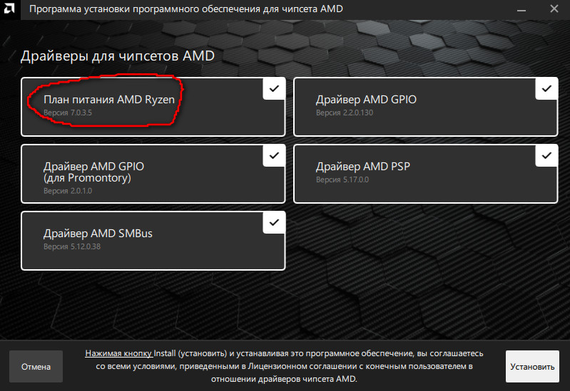

Стоп. Ты драйвера чипсета ставил? Должен быть еще план питания, типа ryzen balanced от амдэшников.
111.jpg [ 122.28 КБ | Просмотров: 696 ]

Andy-S
Конечно драйвер чипсета ставил. Но он не появился. Когда был 3350g в этом же компе такой план был, но после того как поставил 5700g, винду я переустановил. И этот план от амд не появился.
Читал что вроде сейчас и нет его в новых драйверах.
GFK, пробуй еще раз, у амдшников скачай https://www.amd.com/ru/support/previous ... t-am4/b450 3.10.08.506 под свою винду и ставь чтоб все галки стояли. Старые можешь через панель управления удалить предварительно. У меня на двух платах они стоят, причем со старым еще адреналином вместе, все норм.
Добавлено спустя 5 минут 26 секунд:
222.jpg [ 329.59 КБ | Просмотров: 691 ]
Пробуй, не поставится если, тогда фиг с ним.
зы: даже на последнем 4.03.03.431 план питания есть.

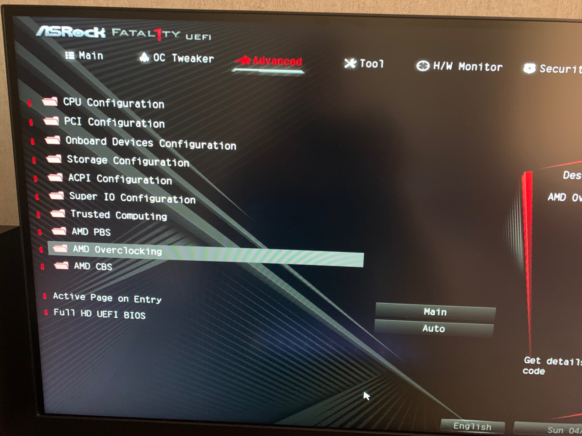

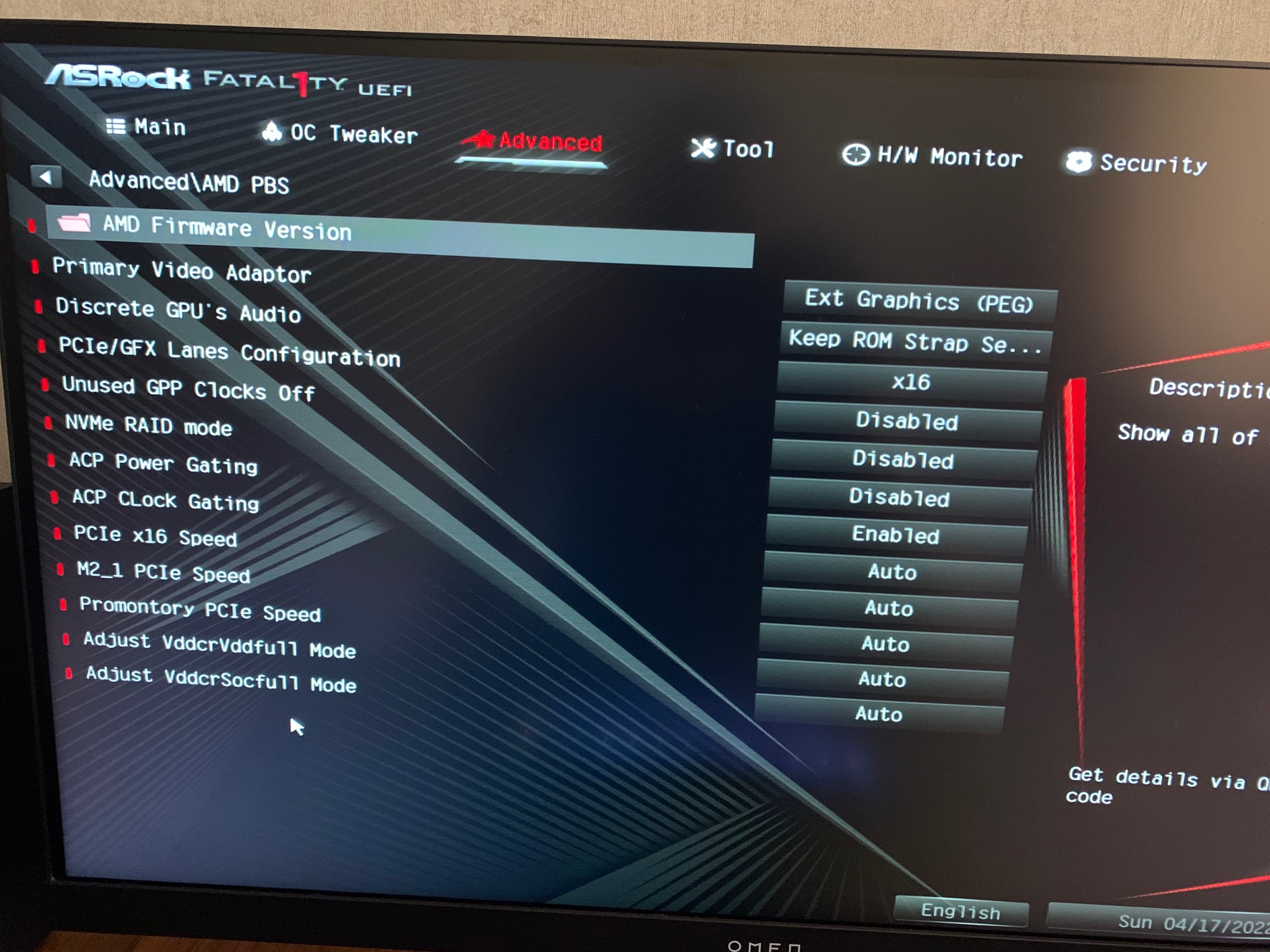

GFK
У асроков есть опция в биосе, не уверен насчет b450m, в Advanced -> PBS. Что-то типа en..... вообщем посмотри, есть вообще PBS раздел и если есть, сфоткай его пункты.
PJVol @OCN, Anandtech

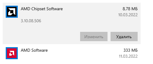

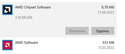

Этот драйвер и именно эта версия у меня стоит изначально. Может криво поставилось?
скрин драйвера чипсета.png [ 6.63 КБ | Просмотров: 648 ]
Переустановил. Не появилось электропитание от амд. Странно конечно, с 3350G на этой же плате с тем же драйвером этот план от амд у меня был, а с 5700G его нет. А на обновление винды это никак не может быть заточено? Например после какого то нового билда 10 винды этот план уже не появляется?(как версия)
1.png [ 6.54 КБ | Просмотров: 641 ]
Может версию 4.03.03.431поставить?
IMG_3102.jpg [ 747.08 КБ | Просмотров: 641 ]
IMG_3100.jpg [ 625.65 КБ | Просмотров: 641 ]
IMG_3103.jpg [ 683.52 КБ | Просмотров: 641 ]
У меня не b450m (она совсем убогая), а ASRock Fatal1ty B450 GAMING K4.
5700G • ASRock B450 Gaming K4 • Crucial Ballistix DDR4 8GBx2@3800 CL16 • Gigabyte RTX4070 Windforce OC 12G • WD Black SN750 1TB
