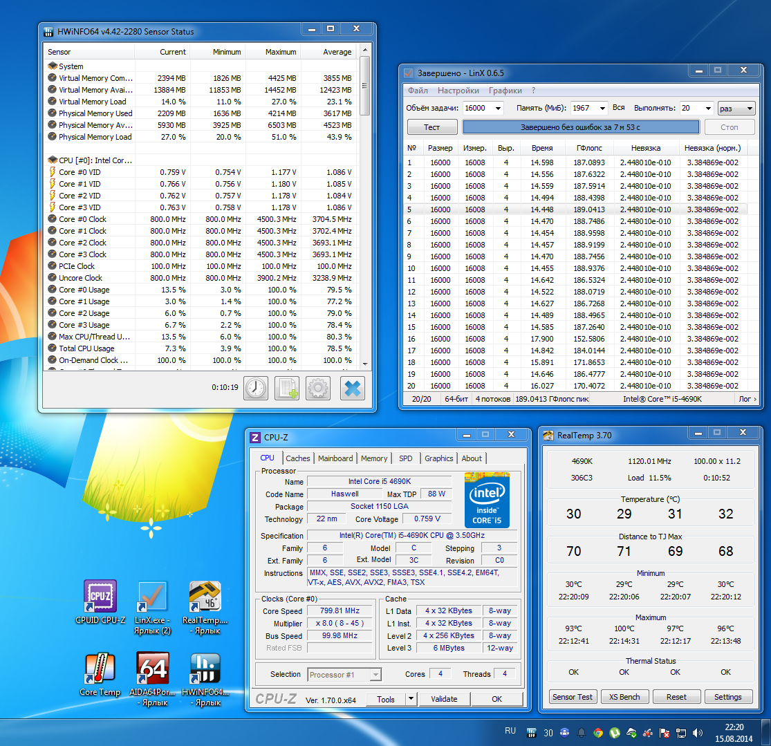

Регистрация: 04.08.2014
Откуда: Санкт-Петербург
i5 4690k
Проверил как в инструкции vid на дефолтном биосе, показало 0.94.
4700 1.300 температура 100, я сразу перезагрузил
при 4600 и 1.250 уходит в тротлинг, температура тоак же под 100. может есть смсл менять кулер? у меня щасZalman CNPS10X Performa. скальпировать не буду пока. все равно в повседневном использовании ставлю на 4ггц.
попробуй ниже напругу, vid не высокий ведь, у меня пока не вылетело при 4.5 на 1.184В после последнего сообщения тут. Температуры 93-95

msi p45 писал(а):
при большом разгоне 4.4-4.7ггц ,грань между средними кулерами и Топами практически стирается ) нужен скальп.
мне конечно тоже довольно повезло(скажем мог быть камень и хуже)
просто завидно когда берут 4.5 при 1.120 ррр. и ничо не сделать. все таки риск не оправдывает простого любопытства "сколько же он сможет максимум"
2014-08-15 22-20-37 Скриншот экрана.png [ 623.79 КБ | Просмотров: 796 ]
