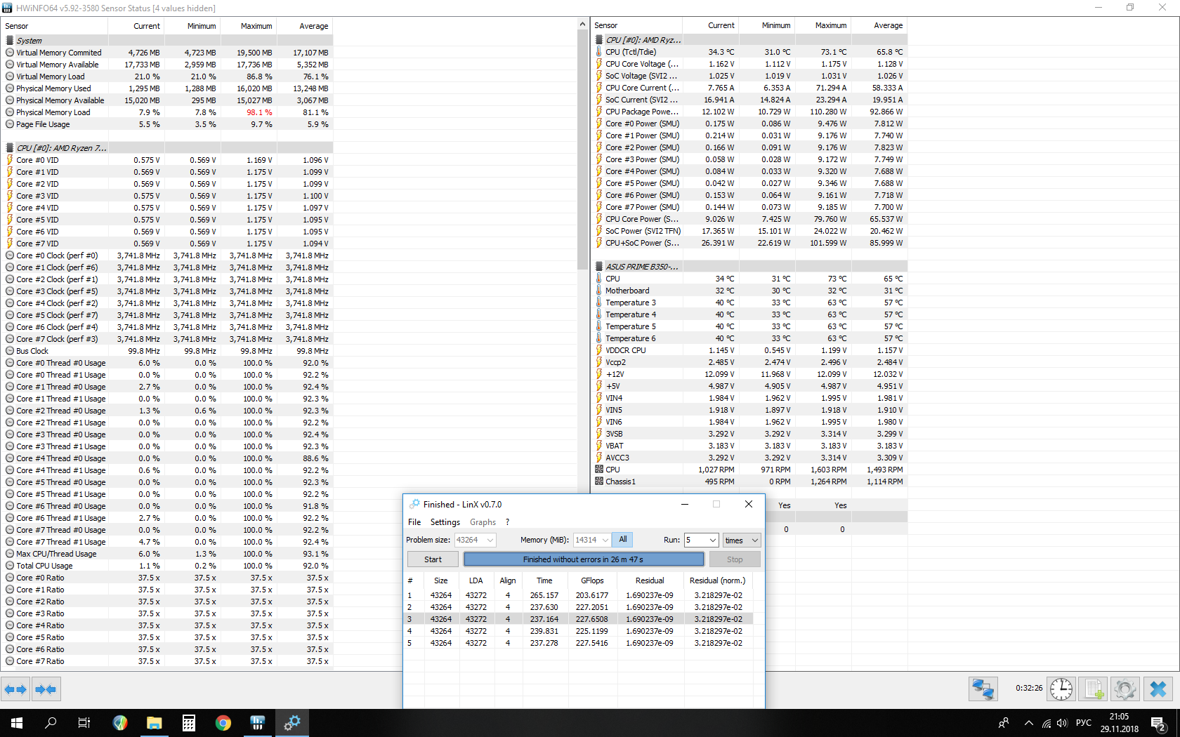

Гнать можно всё, что угодно в рамках доступного охлаждения и питания. Следите за потреблением и всё будет в порядке. Просто разгон вероятно будет не слишком значительный...
Уже, то есть сейчас есть разгон. Вот такой:
Full Linx 3.75 + 3200 FS.png [ 207.97 КБ | Просмотров: 921 ]
Доп охлаждение зоны VRM, доп охлаждение ОЗУ. Сверхпродуваемый корпус. Изначально отел взять ASSasSIN II и гнать дальше и лучше или вообще на NOCTUA накопить, но мне посоветовали успокоиться - мать не вывезет, и что в подобной сборке авторазгон будет профитнее, с чем скорее соглашусь ибо пара ядер могут спокойно бустануться до 4+GHz, что мне для игр, тем более с GTX 1066 более чем достаточно.
Ryzen 7 2700|Gammaxx 300|Asus PRIME B350 Plus|HyperX Fury 4x4GB (2666 Stock; 3200 )|Palit Dual 1066|SSD+|Cougar STX650 Nitroxenys edition

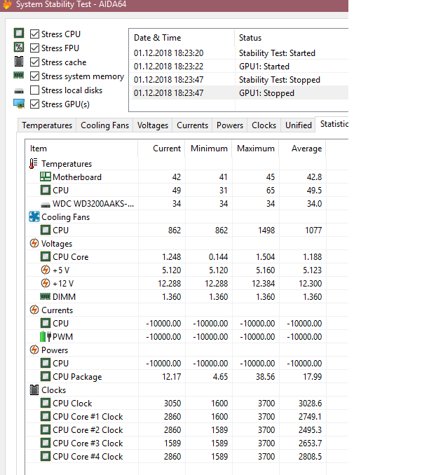

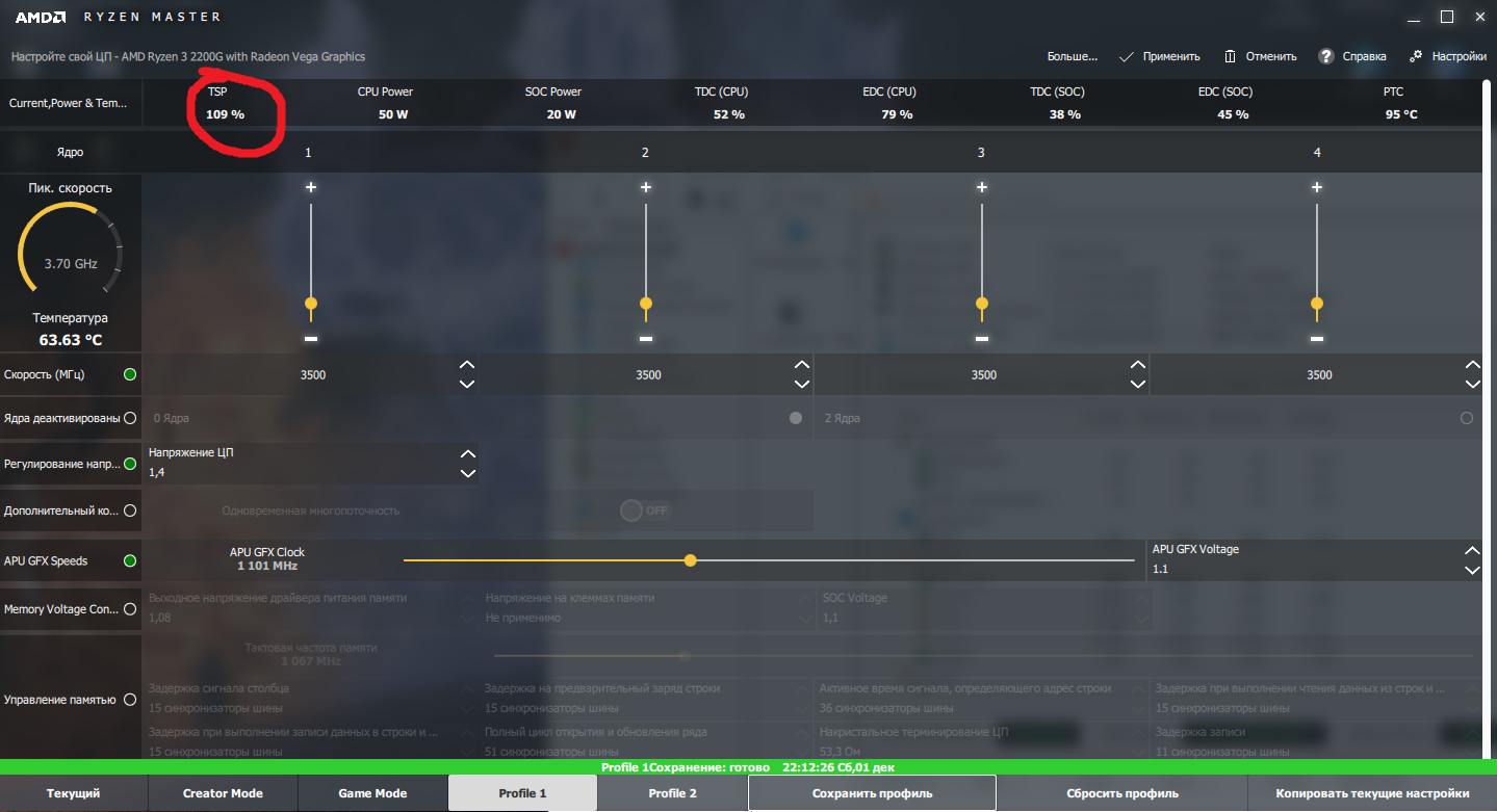

Регистрация: 24.10.2018
Agiliter писал(а):
Аида у вас не сильно старая?
Вообще CPU часть на 2200G можете руками подобрать напряжение поменьше и не переживать. Заодно будет больше простора для разгона встройки.
Аиду я обновил ,но судя по всему аида чуть завышает ,потому что я открыл через HWiNFO64,там уже другое напряжение ,норм это или нет ,подскажите ,скрины приложил
по вашему совету решил самостоятельно понизить напряжение ,но не получается ни через ryzenmaster , ни через биос ,он автоматом себя бустит (напряжение )
на 2 втором скрине видно ,что TSP ( TOTAL SOCKET POWER) достигает бешеных цифр 109% ,я просто включил тест аиду гпу+проц
1,5.png [ 38.01 КБ | Просмотров: 883 ]
15.png [ 431.61 КБ | Просмотров: 883 ]
