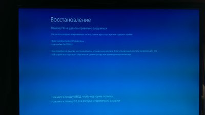

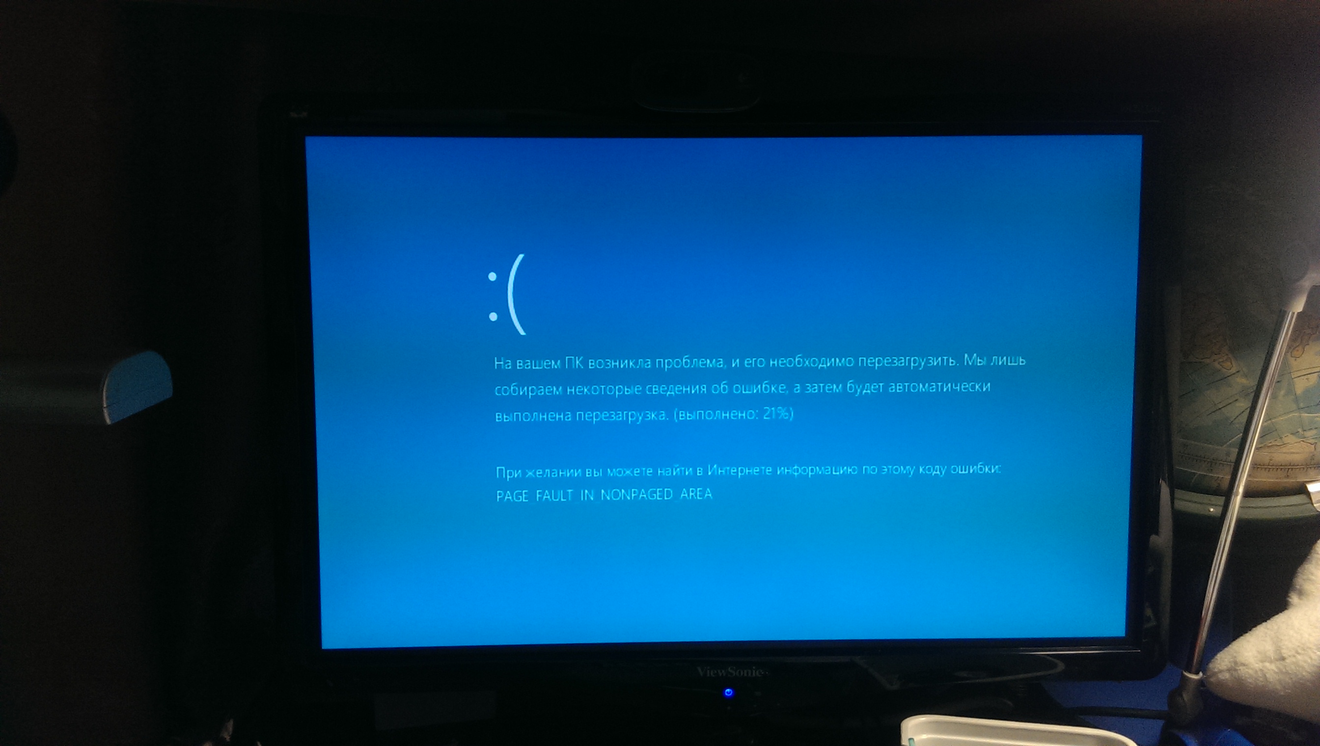

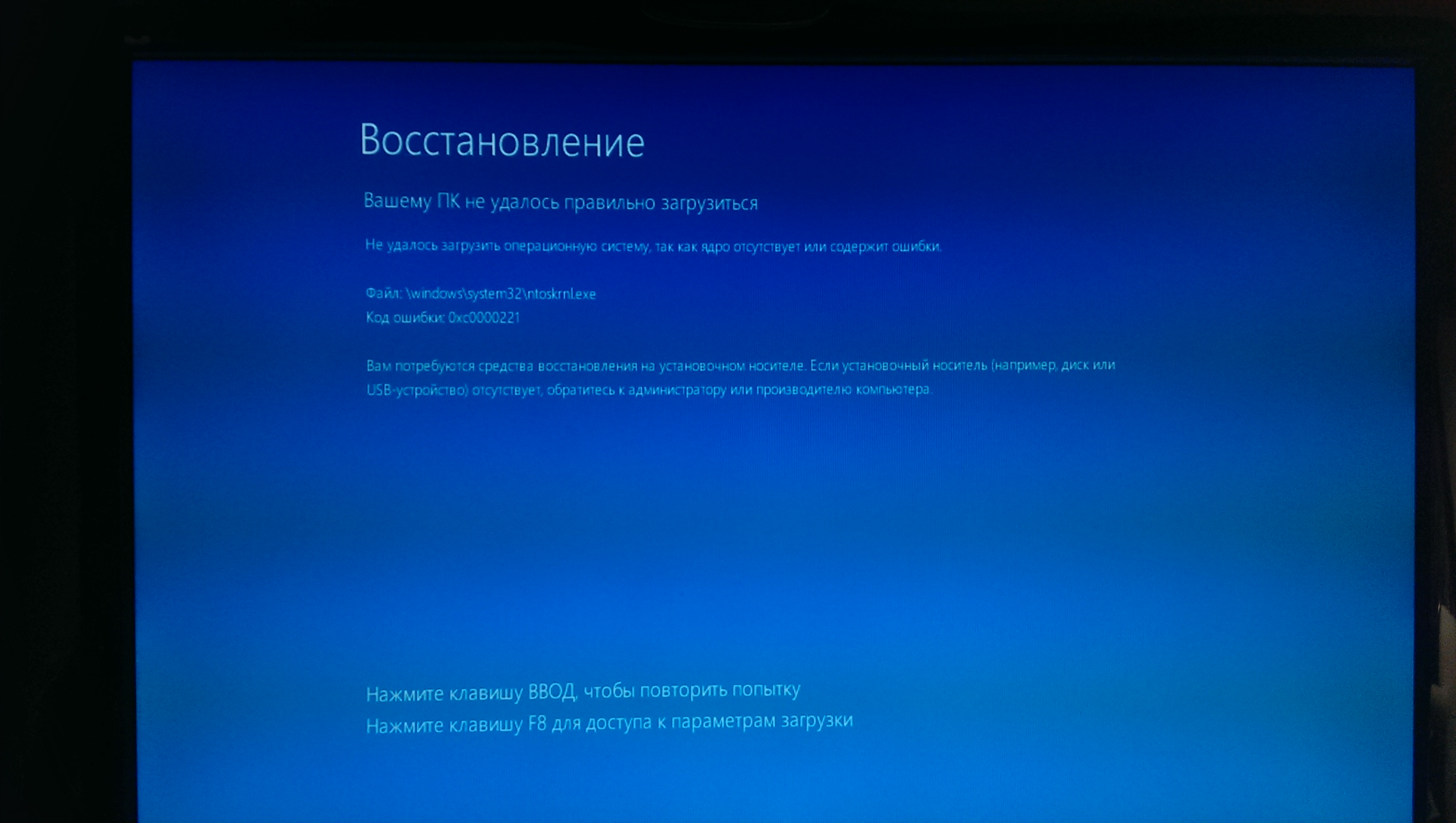

Друзья, купил сегодня Е5450 Е0, установил, материнка Gigabyte GA-EP45-DS3L, биос прошил нужный, ничего не трогал, всё по дефолту, батарейку вытаскивал, win 8.1 64, при загрузке вылездо такое окно, теперь постоянно перезагружается с надписью, что возникли проблемы:( Где копать?
IMAG0686.jpg [ 713.02 КБ | Просмотров: 1815 ]
IMAG0688.jpg [ 725.13 КБ | Просмотров: 1813 ]

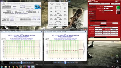

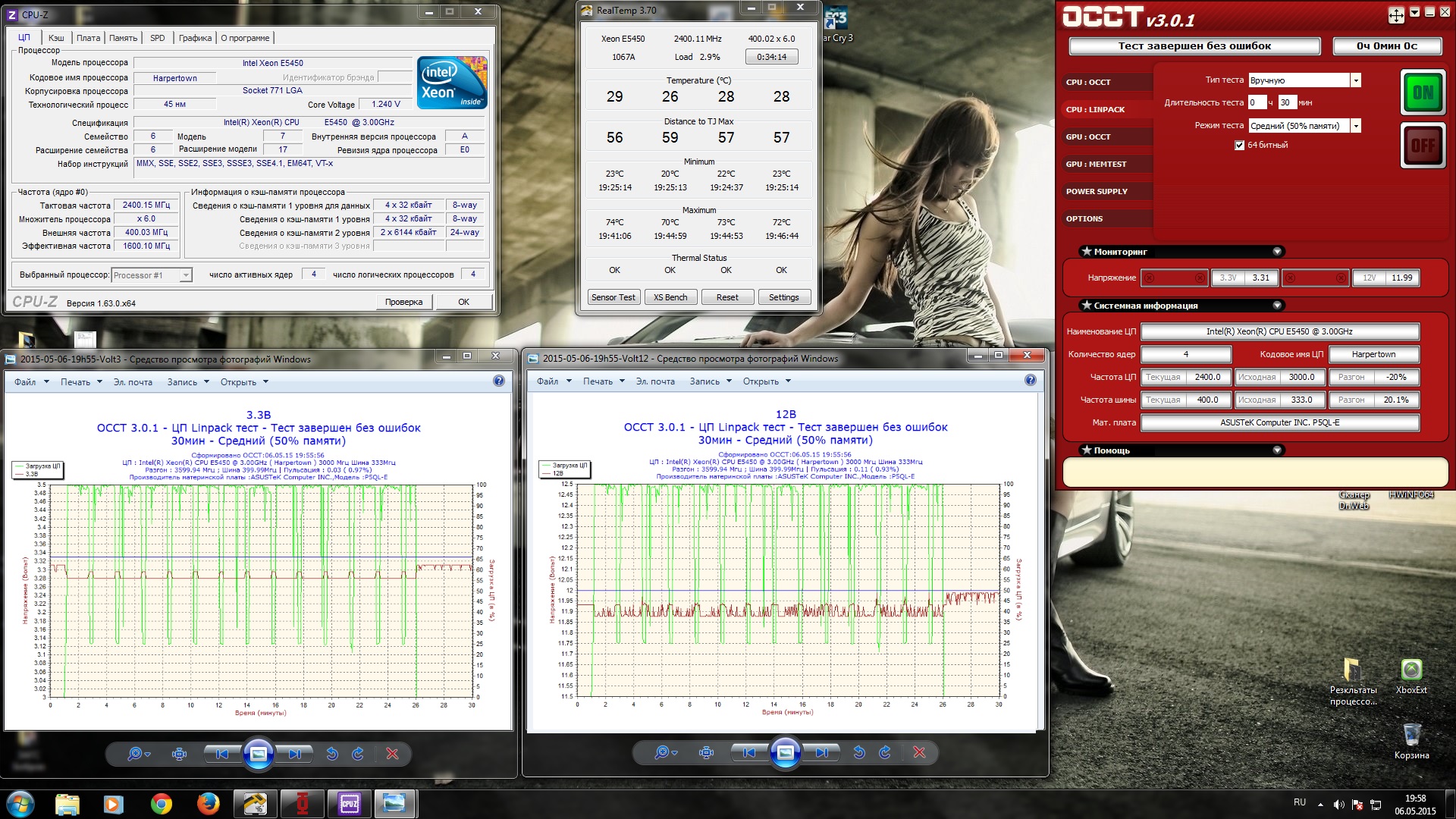

Нужен совет по разгону.
Материнская плата: Asus P5QL-E
Процессор: Intel Xeon E5450 (E0)
Кулер: Arctic Cooling Freezer 7 Pro Rev.2 (Термопаста Алсил-3)
Память: Silicon Power 4x2Gb DDR2 PC6400 800MHz
БП: Chieftec 700W GPS-700A8
Видеокарта: ASUS HD7770-DCT-1GD5 → ASUS STRIX-GTX960-DC2OC-2GD5
При 23 градусах в комнате температуру держит в простое 24 градуса на самом горячем ядре.
30 минутный Linpack проходит. Загрузка ЦП скачет от 25 до 100.
Самое горячее ядро 74 градуса. Напряжение по CPU-Z 1.24 без нагрузки и 1.256 под нагрузкой.
Подскажите, нормальная ли это напруга для такой частоты и не велика ли температура. Что нужно поправить чтобы добиться большей стабильности на данной частоте?
Разгон 3.6.jpg [ 781.01 КБ | Просмотров: 2435 ]
Скорее всего копать win 8.1
Мод XEON LGA771 (Server) => LGA775 (Desktop) #12875782
Попробуйте запустить win-pe какую-нить с флэшки, или запустить memtest86+ из под дос, чтобы проверить работоспособность и стабильность системы в принципе.
