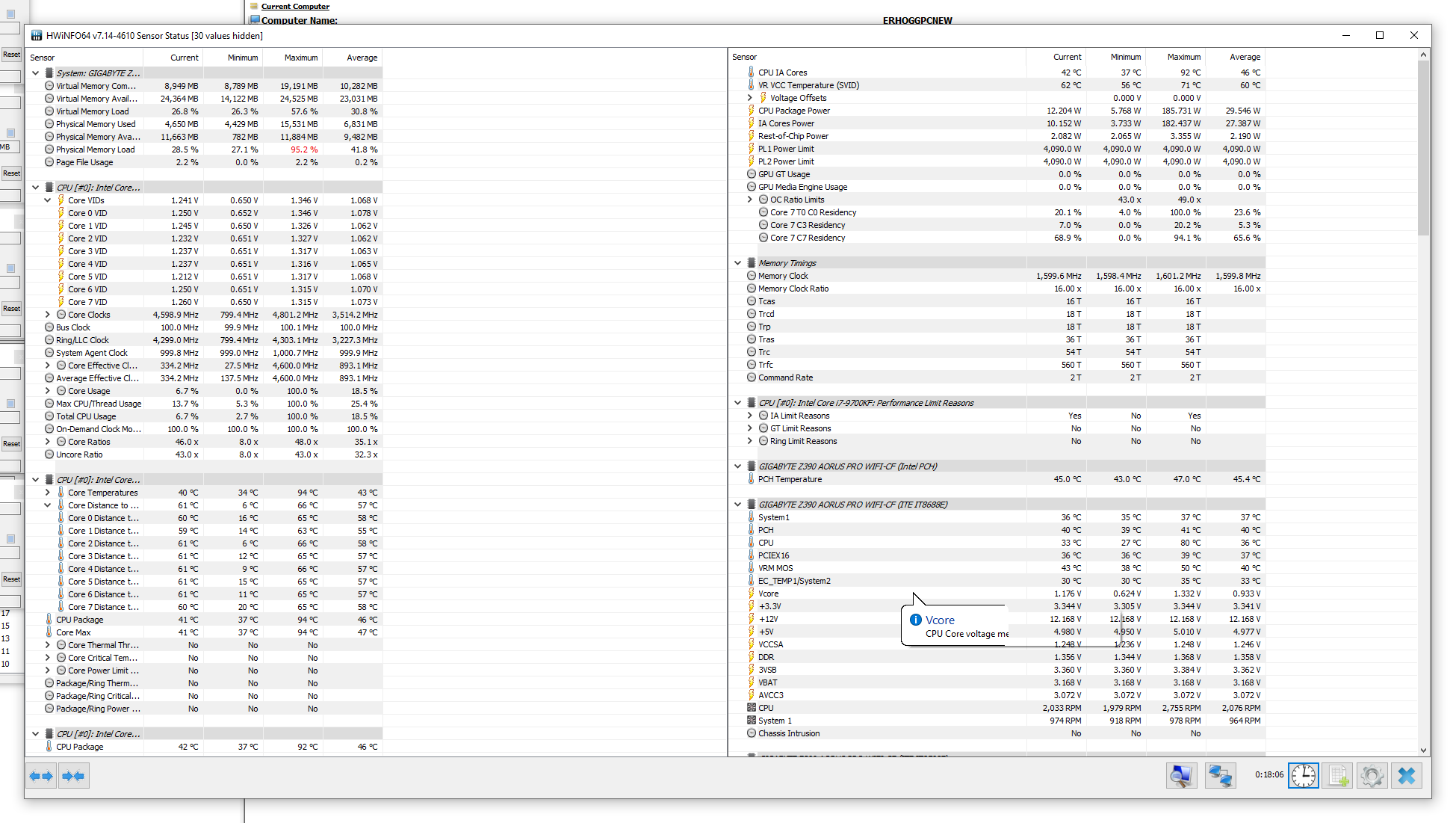

Здравствуйте, такая проблема: Intel Core i7 9700KF очень сильно греется в тестах, например в LinX при максимальной задаче 39000 разогревается до 100 градусов и тротлит. Конфиг:
Код:
CPU - Intel Core i7-9700KF
MB -  GIGABYTE Z390 AORUS PRO WIFI
RAM - Kingston HyperX Predator RGB [HX432C16PB3AK2/16] 16 ГБ 3200 (XMP)
GPU - ASUS AMD Radeon RX 6900 XT STRIX GAMING LC [NE6208S020P2-1040W]
Охлаждение процессора - NZXT Kraken X52 (сверху на выдув)
БП - High Power Super GD 850W [HPS-850GD-F14C]
Корпус - Deepcool MATREXX 55 ADD-RGB 3F
Корпусное охлаждение - 2 120 кулера на вдув через радиатор СВО видеокарты, 1 120 кулер на вдув  - спереди, 2 кулера на радиаторе процессорной СВО сверху на выдув, 1 кулер 120 сзади на выдув.
SSD1 - 512 ГБ SSD M.2 A-Data XPG SX8200 Pro [ASX8200PNP-512GT-C]
SSD2 - 1TB Samsung 860 EVO
HDD1 - 1TB 7200RPM WD Blue (WDC WD10EZEX-08WN4A0)
HDD2 - 1.5TB 5600RPM WD Green (WDC WD15EARS-00MVWB0)
И эта проблема без нагрузки на видеокарту, соответственно, её радиатор холодный. Боюсь представить, что будет, когда и на видеокарту будет нагрузка и её радиатор будет горячий. Тем более, я хотел разогнать процессор до 4.9...
Регистрация: 15.10.2004
Стоковый вольтаж может быть очень заметно задран. Во первых огласите вольтаж на проц во время теста linx (до троттлинга). Во вторых, можете снизить это напряжение минусовым оффсетом (придется тестировать стабильность). В этом случае вы не теряете скорости при малопоточной нагрузке.
Но я бы лично для данного проца напругу задал бы в fix и подобрал вручную для частоты 4.6-4.7 на все ядра, где-то так. Было бы относительно холодно и быстро.
Ну и проверить СО не помешет, качество прижима водоблока хотябы по отпечатку проконтролируйте. Ну и скорость вращения крыльчатки помпы проконтролируйте.
Вот скрин, сегодня почему-то до 100 градусов и тротлинга не дошло, но близко.

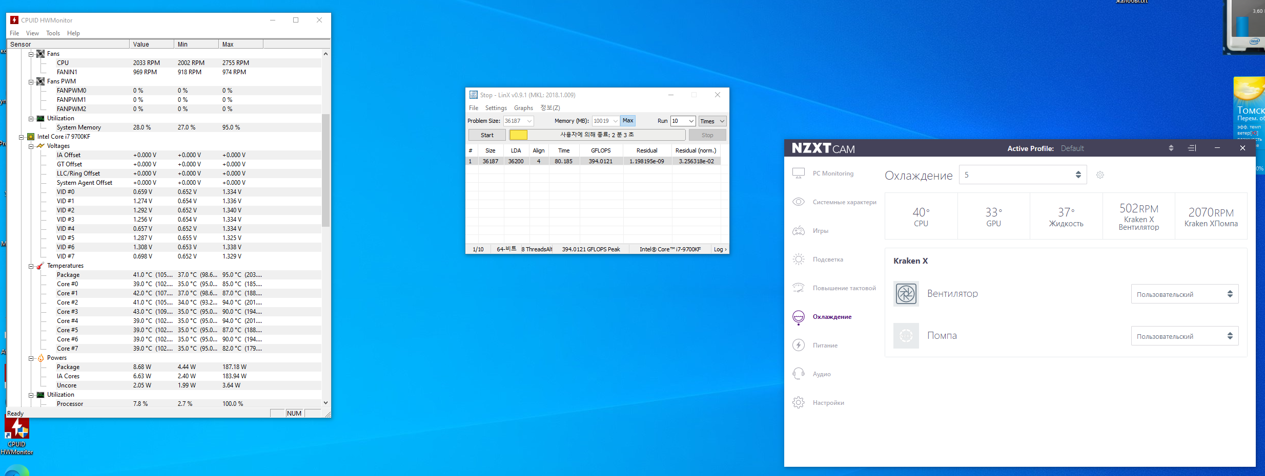

С прижимом точно все нормально - проверял, когда менял термопасту. А как проконтролировать скорость вращения? В программе от водянки (NZXT Cam) показывало максимальные обороты помпы и вентиляторов на радиаторе.

Erhogg Напруга 1.176 для стока не особо высокая, хотя для 4.6 можно от 1.1v пробовать. 180W это уже приличное потребление энергии. Там кстати, еще большой разброс по ядрам 11 градусов хотя под крышкой и припой.
Ну да, что разгоняется...обороты увеличиваются.

Erhogg Надо конечно отдельно оговаривать что мы имеем дело с linx. На самом деле в стоке его гонять смысла нет никакого (к стабильности претензий нет). И даже в разгоне можно воспользоваться программами которые греют несколько слабее. Например Prime95 FMA3 (не AVX) да еще и FFT Size увеличить до 256-512 (режим Custom). Минут 40 в таком режиме - это уже неплохой уровень стабильности.
Ну и на самом деле коротко о разгоне +5% на самом деле не та цифра из-за которой стоит заморачиваться, имхо. 4.9 там не факт, 4.8 - всего +200Mhz а это чуть больше 4-х процентов.
А где вы 1.146 увидели? Там до 1.3 доходило... Кстати, а почему такой разброс?
Максимальный вольтаж может подскакивать на малопоточном бусте до 4.9Ghz именно потому скрин надо делать во время теста. Сколько было во время теста непонятно (я сперва не понял что это скрин в простое, фактический вольтаж vcore там 1.176).
Качество термоинтерфейса. В девятой серии хоть и припой но тоже какой-то не особо, его даже не отпаивают, а методом сдвига крышку снимают. Наверное и качество его нанесения плавает от экземпляра к экземпляру как с пастой. Может где-то в припое есть "пузыри" воздух. Ну и конечно некоторый разброс между ядрами всегда будет ввиду топологии кристалла (ядра с краев, контактирующие с другими более холодными участками кристалла будут греться меньше чем те что в центре и с обоих сторон окружены нагретыми участками).
