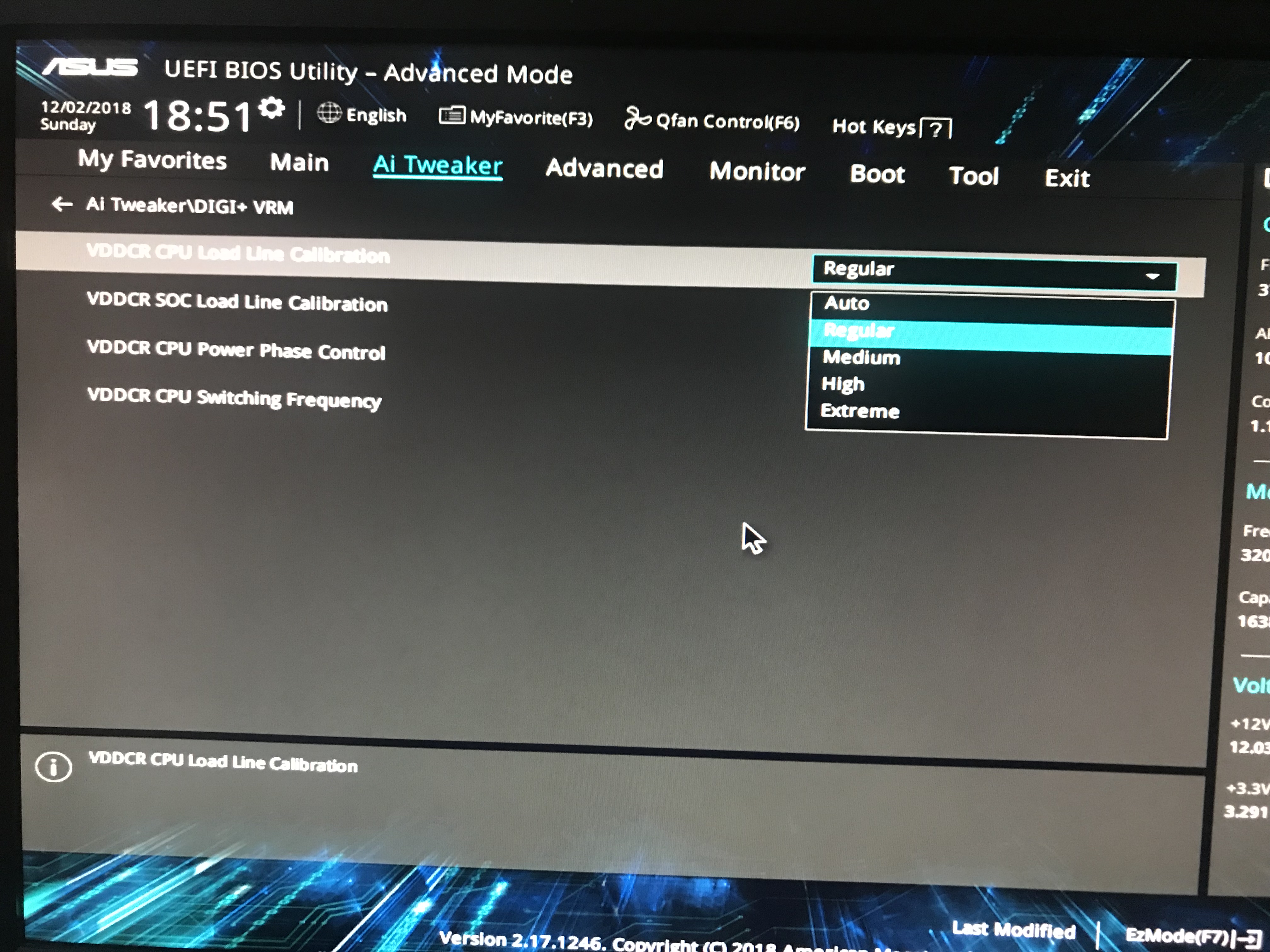

Fitzfive4
1) когда выйдет новый биос , я разлочу BCLK для 350тых плат, разгон подтянем с помощью шины, а пока вот что делаем
2) PBO если доступно выставляем лимиты 1000 1000 1000
3) Sense mi skew enabled и для него число 267 (температуры у нас будут занижены)
4) фазы CPU LLC - двойку или тройку (тройку если садится напряжение сильно в нагрузке)
CPU Power Phase Control - Manual , с Ultra fast режимом
CPU Swithing Frequency 300 можно оставить, можно до 400 подтянуть , в зависимости как проц будет реагировать на то или иное напряжение при прохождении тестов
5) используем оффсет + напряжение , самое минимальное от нуля возможное. Смотрим как тесты проходит и бустит. Можем так же попробовать минус 0,1 и больше, пока не перестанет нормально бустить. Вдруг экземпляр удачный в плане заводских частот.
Итог:
мы сделали ему андервольт, производительность на ватт возросла, буст мы обманули температурой , он должен бустить более продолжительно и качественно, укладываясь в рамки PBO (даже если не удалось включить мануал им и задать свои лимиты)

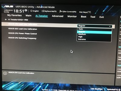

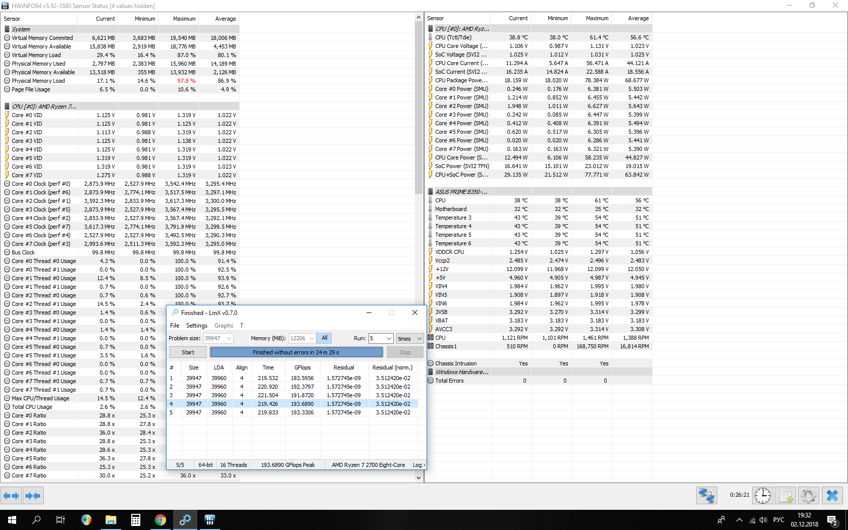

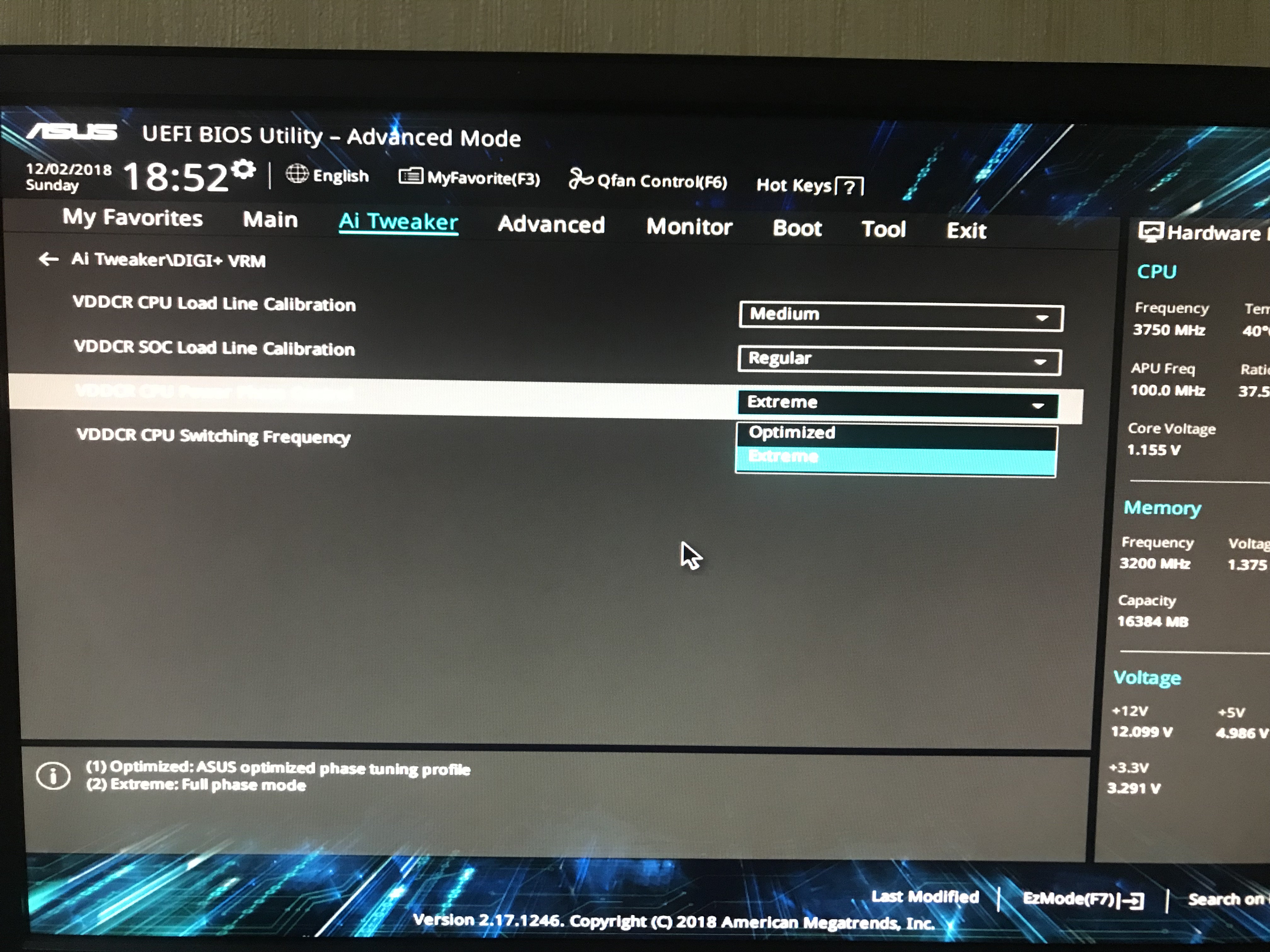

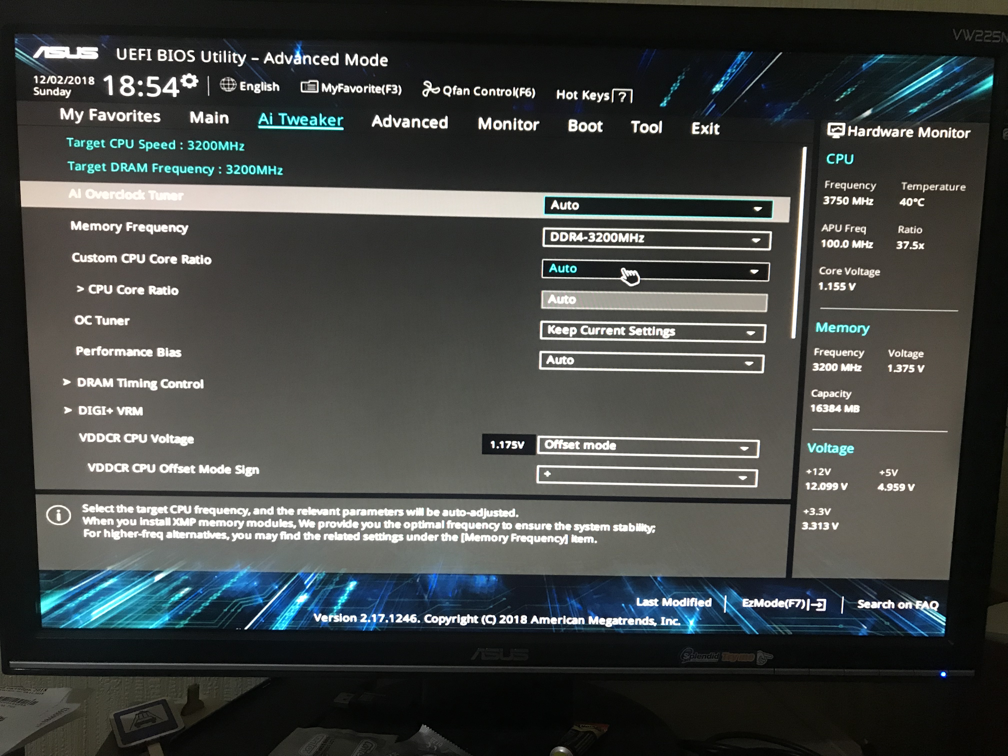

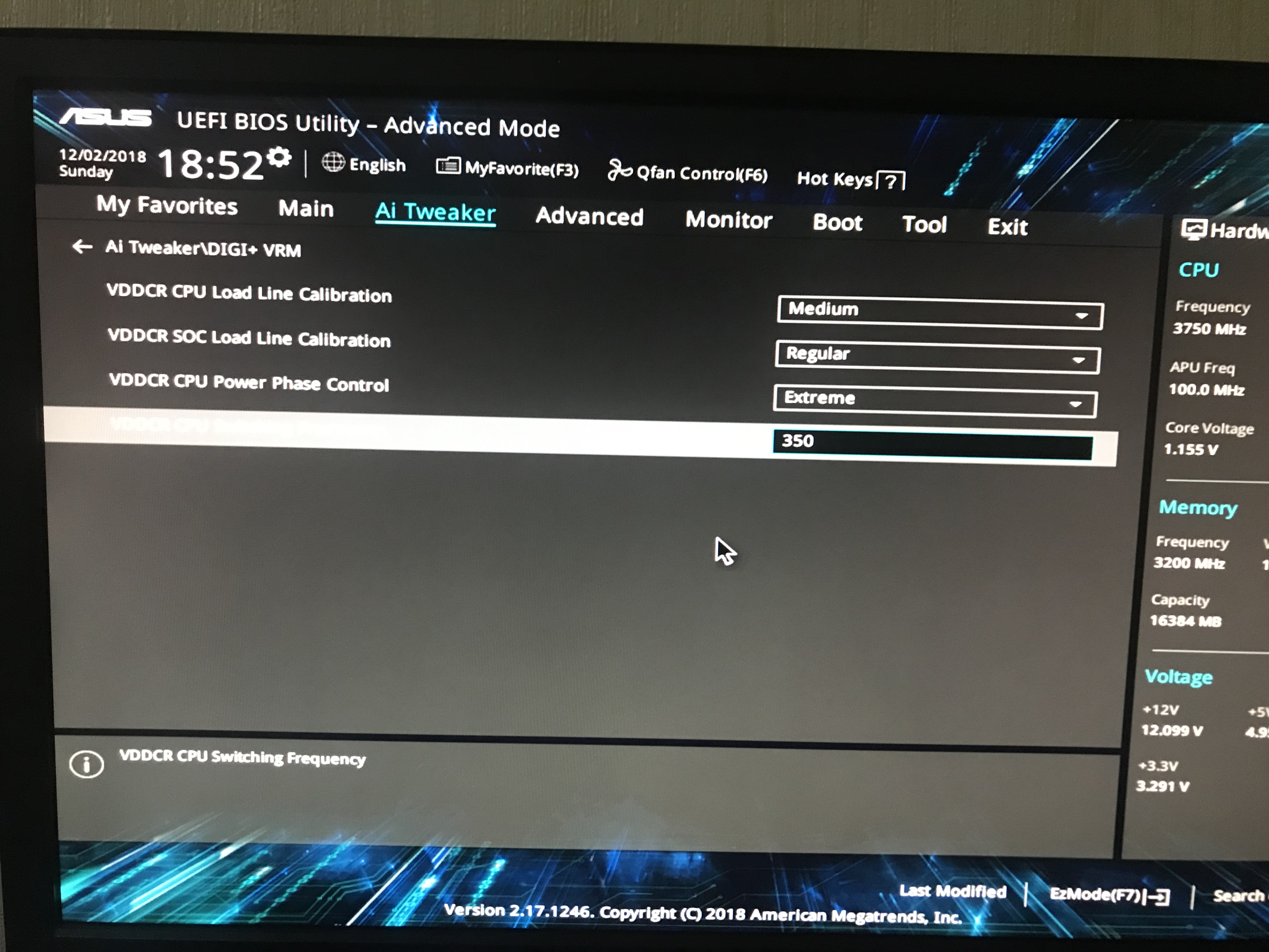

Регистрация: 29.10.2018
1usmus
2) PBO если доступно выставляем лимиты 1000 1000 1000// Самое близкое на первом скрине.
3) Sense mi skew enabled и для него число 267 (температуры у нас будут занижены)// просто нет.
4) фазы CPU LLC - двойку или тройку (тройку если садится напряжение сильно в нагрузке) // 2й скрин, поставил medium
CPU Power Phase Control - Manual , с Ultra fast режимом//3й скрин, всего два варианта, Manual отсутствует(
CPU Swithing Frequency 300 можно оставить, можно до 400 подтянуть , в зависимости как проц будет реагировать на то или иное напряжение при прохождении тестов//4й скрин, 200 минимум, 350 потолок.
IMG_1733.JPG [ 2.76 МБ | Просмотров: 1098 ]
IMG_1734.JPG [ 2.96 МБ | Просмотров: 1098 ]
IMG_1735.JPG [ 2.69 МБ | Просмотров: 1098 ]
IMG_1736.JPG [ 2.88 МБ | Просмотров: 1098 ]
Комментарий к файлу: LinX
3200 + cpu auto LinX.png [ 215.45 КБ | Просмотров: 1098 ]

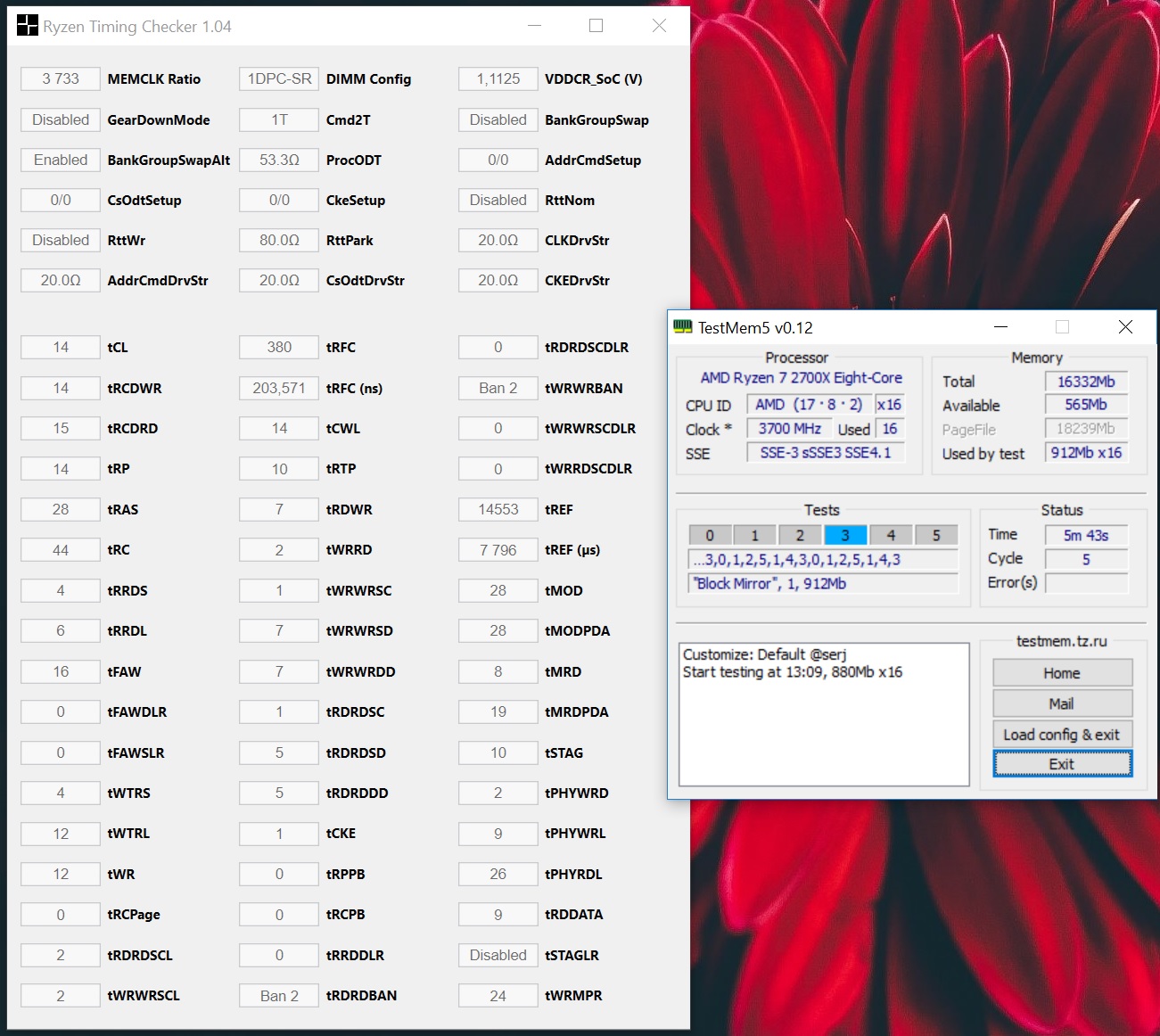

Откуда: Persey omicron
ivanvatnikov
3733CL14
3733v2.jpg [ 335.85 КБ | Просмотров: 1013 ]
подсказка по таймингам

Fitzfive4
все верно выбрано
есть сравнение со стоком на автомате ?
