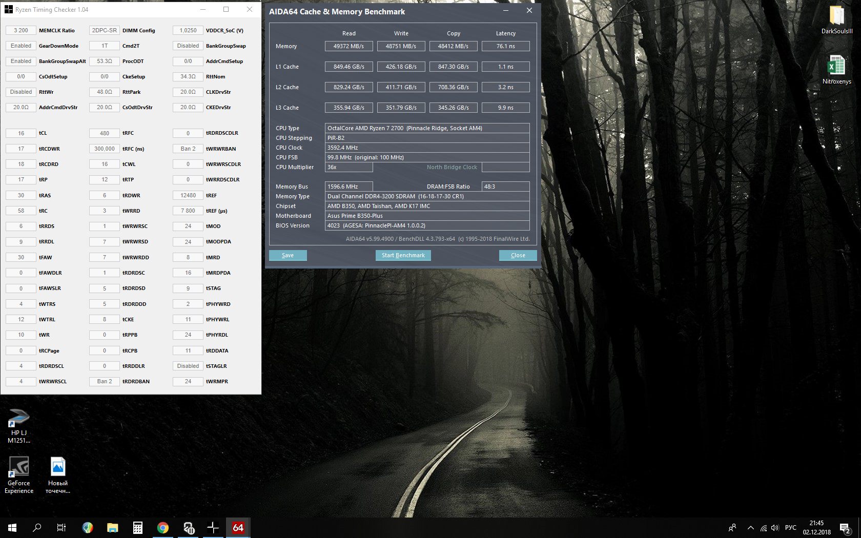

Разгон и ОЗУ веселее себя покажут? Подскажите, у меня Hunix BFR? И что можно подкрутить при условии 4х4.
3200 hunix+micron.png [ 1.32 МБ | Просмотров: 828 ]
snap02122018214454.png [ 33.39 КБ | Просмотров: 828 ]
snap02122018214436.png [ 33.75 КБ | Просмотров: 828 ]
Ryzen 7 2700|Gammaxx 300|Asus PRIME B350 Plus|HyperX Fury 4x4GB (2666 Stock; 3200 )|Palit Dual 1066|SSD+|Cougar STX650 Nitroxenys edition
Регистрация: 11.11.2014
Фото: 42
1usmus писал(а):
3733CL14
подсказка по таймингам
Спасибо. Попробую на основе этих настроек поковырять.

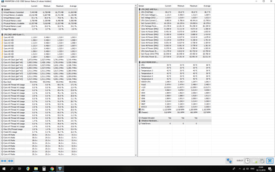

Hwinfo покажи
вот открыл хвинфо, запустил линх 070, после теста скрин сюда.

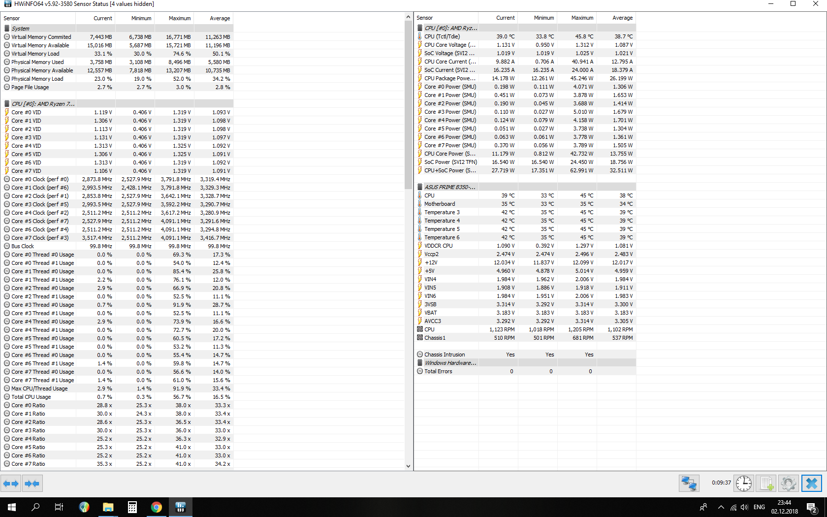

А вот так разогнался процессор с настройками офсет+0, и medium LLC при прохождении бенчмарка Shadow of the Tomb Raider. Смущает вольтаж 1,32 не мало.
SoTTB bench.png [ 193.47 КБ | Просмотров: 736 ]
