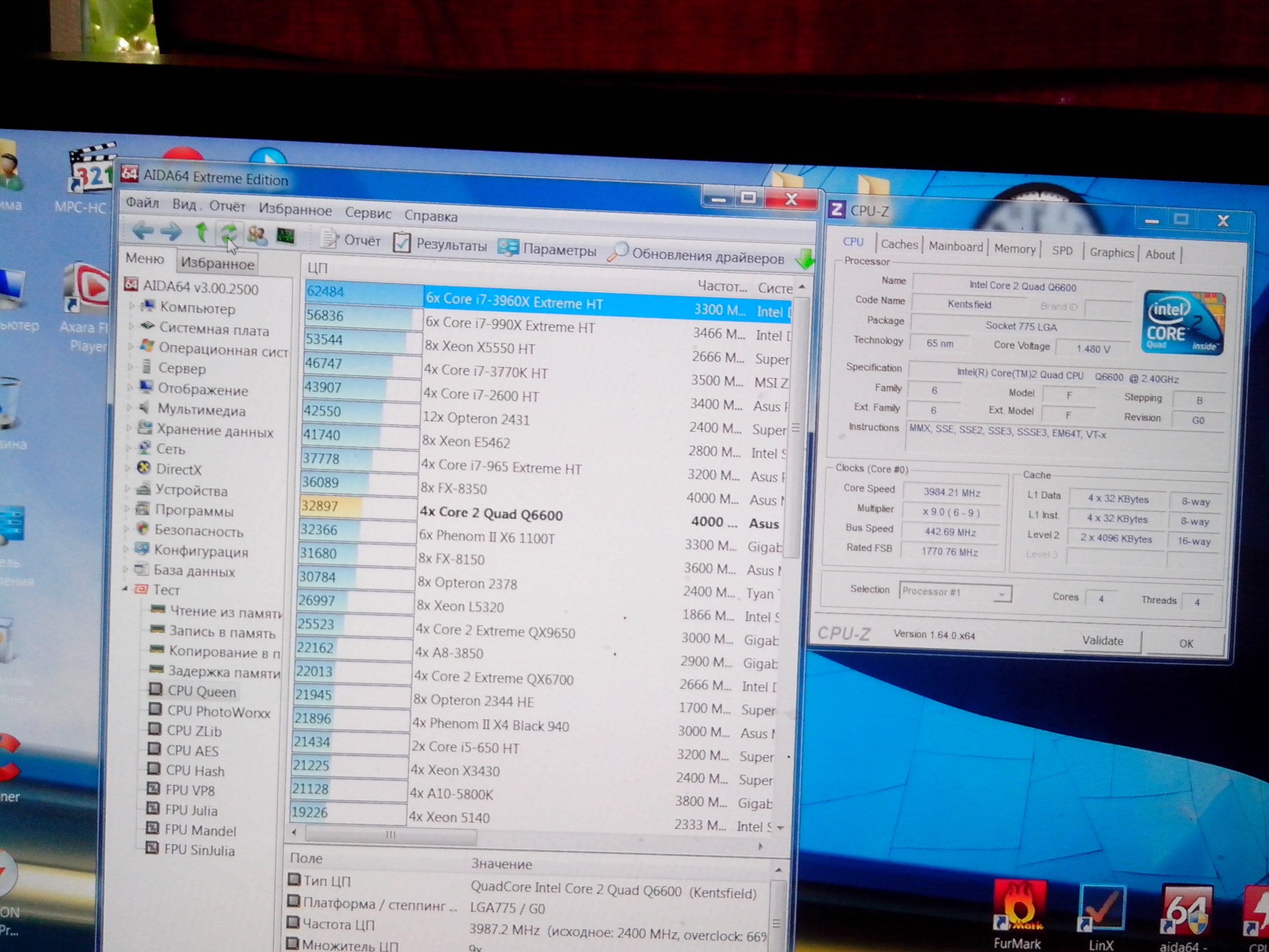

Вот это ЭКЗЕМПЛЯР Q6600 ))) сейчас еще видео сделаю
IMG_20130916_115026_2.jpg [ 559.68 КБ | Просмотров: 2410 ]
Фигасе :shock:
А сколько вольт просит для 3600, 3800 ? Чем охлаждаешь?

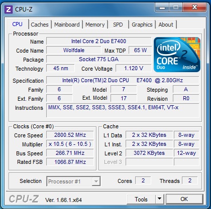

Всем привет, сегодня разгонял старичка, но чет в настройках сомневаюсь, подскажите где-чего не правильно)))
#77 #77 #77 #77
ЗЫ. звук такой противный появился, типа дребезжания, хотя мож кулер так стал крутить)))
Регистрация: 29.01.2008
а может дроссели трещат.
