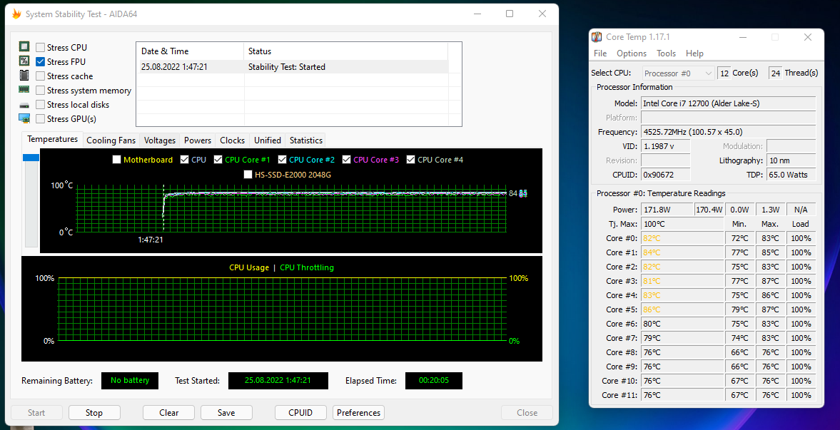

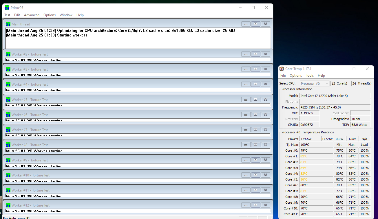

Без разгона, кулера до 70с поставил 800rpm, так как свыше этих оборотов - немного появляется вибрация. Паста kryonaut extreme + планка Thermalright 1700 bcf. Приложил скрин прайма ( 5 минут тестил). В комнате +27.
Материнка завышает напряжение под нагрузкой значит. И разброс большой по ядрам, у меня 5-6 градусов, между самым горячим и самым холодным. Прижим хороший, не болтается кулер?
На фотках два теста моих, прайм 95 больше ватт показывает при тесте и пиковую температуру, а стресс тест FPU AIDA 64, лучше прогревает все ядра, хоть и мощность показывает ниже. Разница как и говорил 4-6 градусов между ядрами. Температура в комнате +30 при этом.
Значит у Вас очень хороший процессор. Разница в ядрах зависит от припоя, точнее от удачности его первоначального нанесения, как мне кажется. Кулер закреплен хорошо, к слову почти все процессоры Intel, которые у меня были, всегда были с разницой в 9-10 градусов между самым горячим и холодным ядром.
