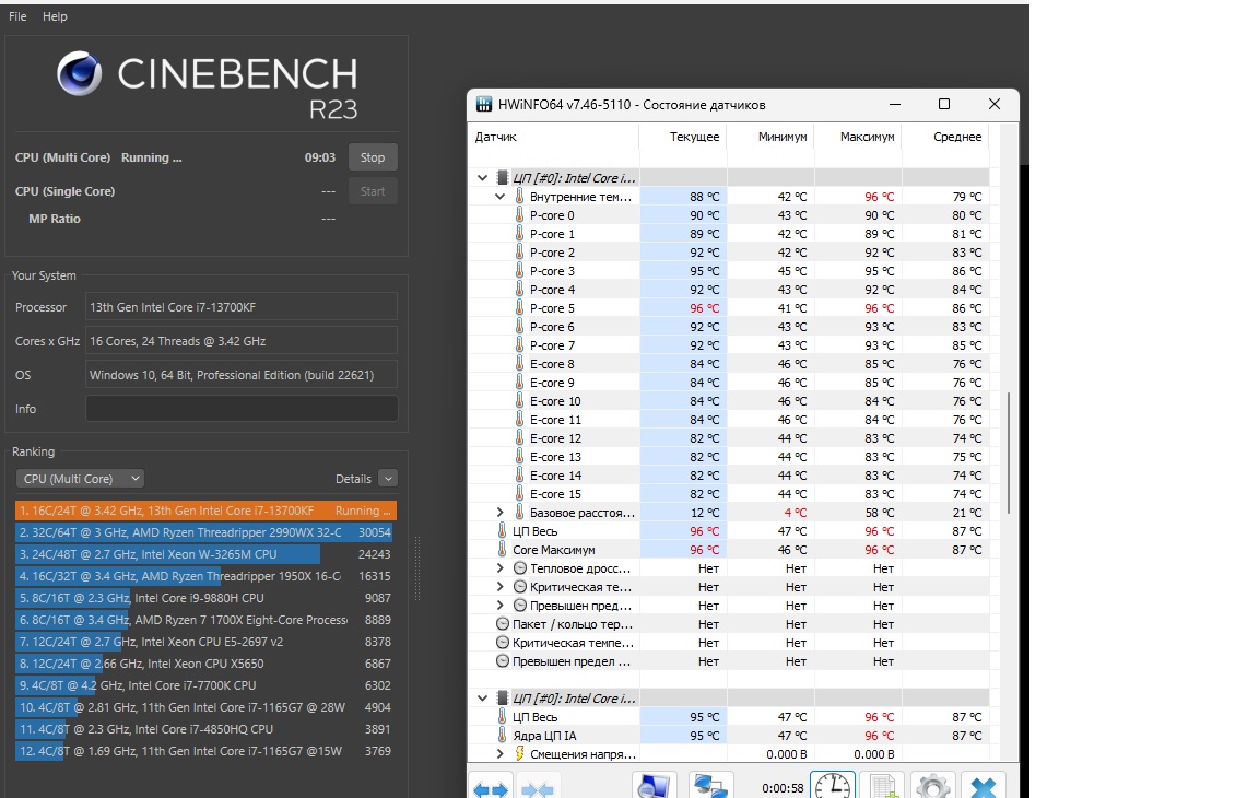

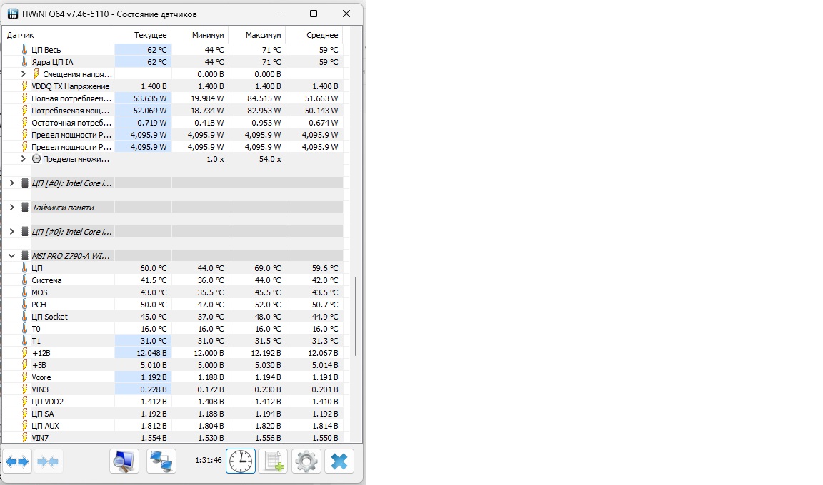

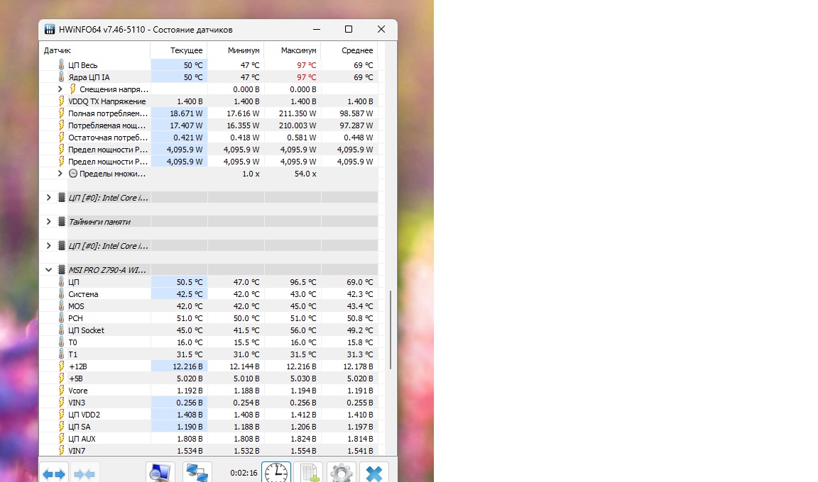

у кого есть msi pro z790-a и 13700кф .как вы сделали андервольт..Какие не ставил параметры,все равно в сайн бенч в 100 уходит от 30с до 1 минуты..делал как на видео у человека,5.3 и 4.3ггц,фиксировал,лоад лайн 3 ставил,оверайд и 1200 напряжение,ставлю меньше 1180(ниже синий экран сразу)
Делал как человек с форума тут писал,если правильно ставил оффсет...вообще система не стартует,только сброс биоса.Вода арктик 420
Или не стоит замараичиваться,в танки вчера поиграл температура около 80 была,понятно игра слаба..
Получается вот,в игре,саинбенч через пол минуты от запуска
