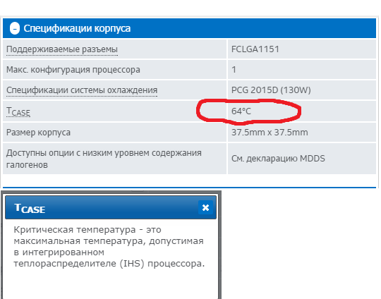

Mellow Сдается мне, что уже без скальпирования - хоть зубной пастой намажь - будет одно и тоже - не логичность в температурах.
А почему уже - потому что мы, видимо нагревая нескальпированные процессоры под 90 град и выше - "усушиваем" штатный термоинтерфейс под крышкой как сухофрукт.
Вот спецификация Core i7-6700K (http://ark.intel.com/ru/products/88195/ ... o-4_20-GHz)
В ней черным по белому написано - максимальная температура допустимая в IHS (крышке) - 64 град.
Tcase
Tcase.png [ 27.31 КБ | Просмотров: 1195 ]
По идее, чем лучше проводимость термоинтерфейса, тем разница между температурой ядра и крышки процессора будет меньше. В противном случае это не термоинтерфейс - а термоизолятор уже.
Я может чего-то не понимаю, тогда объясните, почему ядро до 100 град. - крышка до 64 ?
Если опять же рассматривать топовую Thermal Grizzly Kryonaut - то она высыхает при температурах выше 80 град., поэтому на кристалл ее не рекомендуется, но зато при криогенных температурах - сохраняет свои свойства. Thermal Grizzly Hydronaut - содержит специальные добавки против высыхания, поэтому ее и рекомендуют для больших площадей. ЖМ - за счет теплопроводности минимизирует разницу между ядром и крышкой и поэтому процессоры с ЖМ под крышкой начинают гнаться и перестают чудить с температурами.
Что намазано на кристалл INTELом, только интелу и известно, но 64 градуса, не от балды же они указали. Поэтому могу предположить что мы гоняя процы на 90 град высушиваем термоинтерфейс, и в конце концов получаем - чуть нагрузка - скачек температуры. У меня во всяком случае так и было. И когда я вскрыл, термоинтерфейс был еще не сухарь, но уже и не паста. Когда вскрывал видеокарты, или ноутбучные системы охлаждения - там термопаста была совсем в другом состоянии, похожим на то что это термопаста. Но ее намазывает уже производитель ноутбуков или видеокарт, а не Intel.
Многие пишут в разных форумах о скачках температур, но ведь каждый помнит, что при установке то температуры у всех нормальные были. И скачков не было. Все начинает выползать как только начинаются разгоны. И потом уже даже убрав разгон - высокие скачки температур остаются , но теперь они резво реагируют на нагрузки, и даже при небольшом вольтаже такая "прыгучесть" остается.

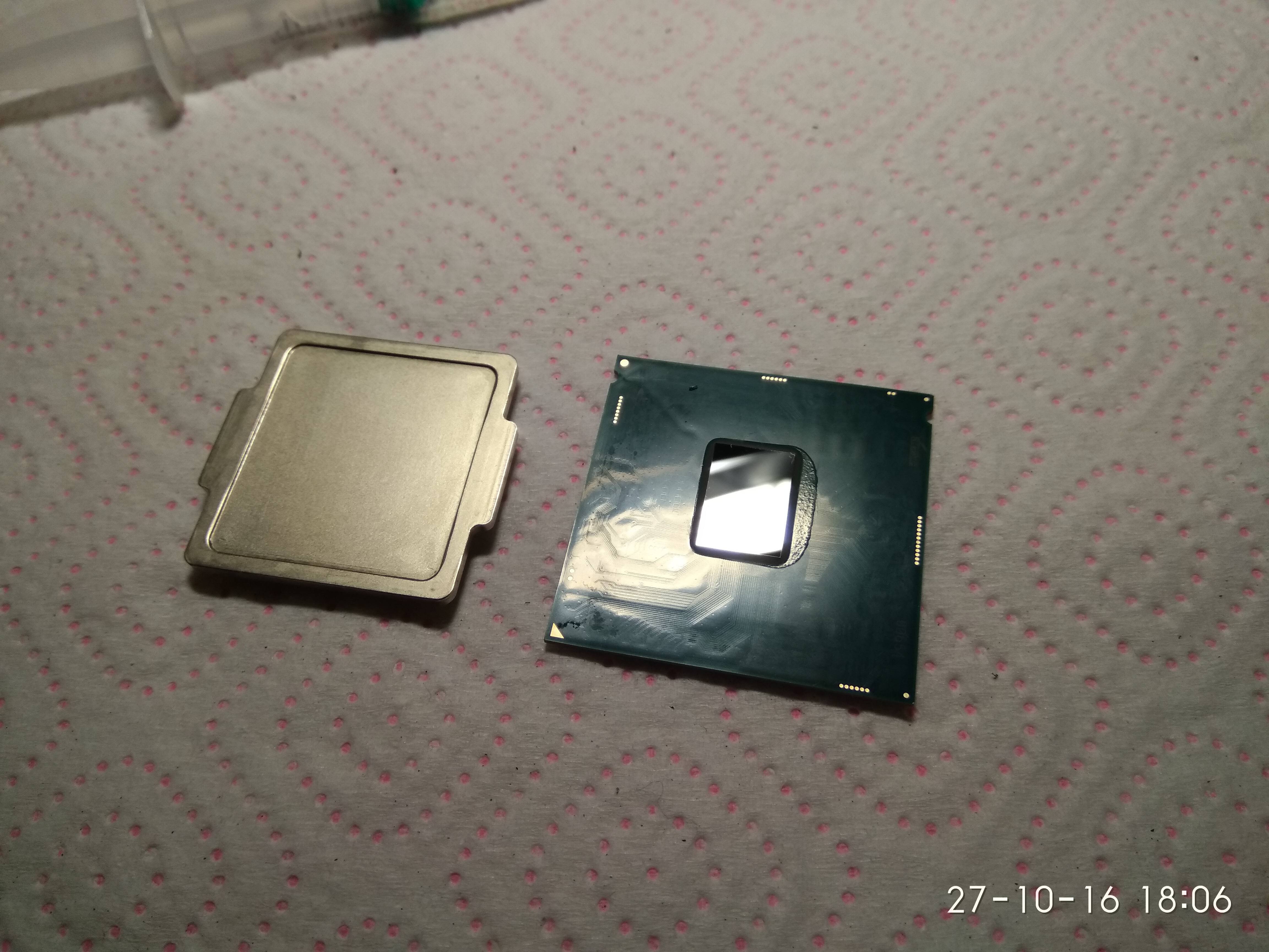

Регистрация: 25.10.2016
Фото: 65
Craft61 Так в Скайлейках там все гладко. Хоть щекой об него трись :D Текстолит только тонкий, ну пока что все пишут об удачных исходах. Может конечно кто что умалчивает :D

Intel® Core™ i9-14900K wb / Asus Maximus Z790 Formula
XFX RX 9070XT Mercury OC wb / DDR5 Corsair Vengeance 7200MHz 32Gb Cl34

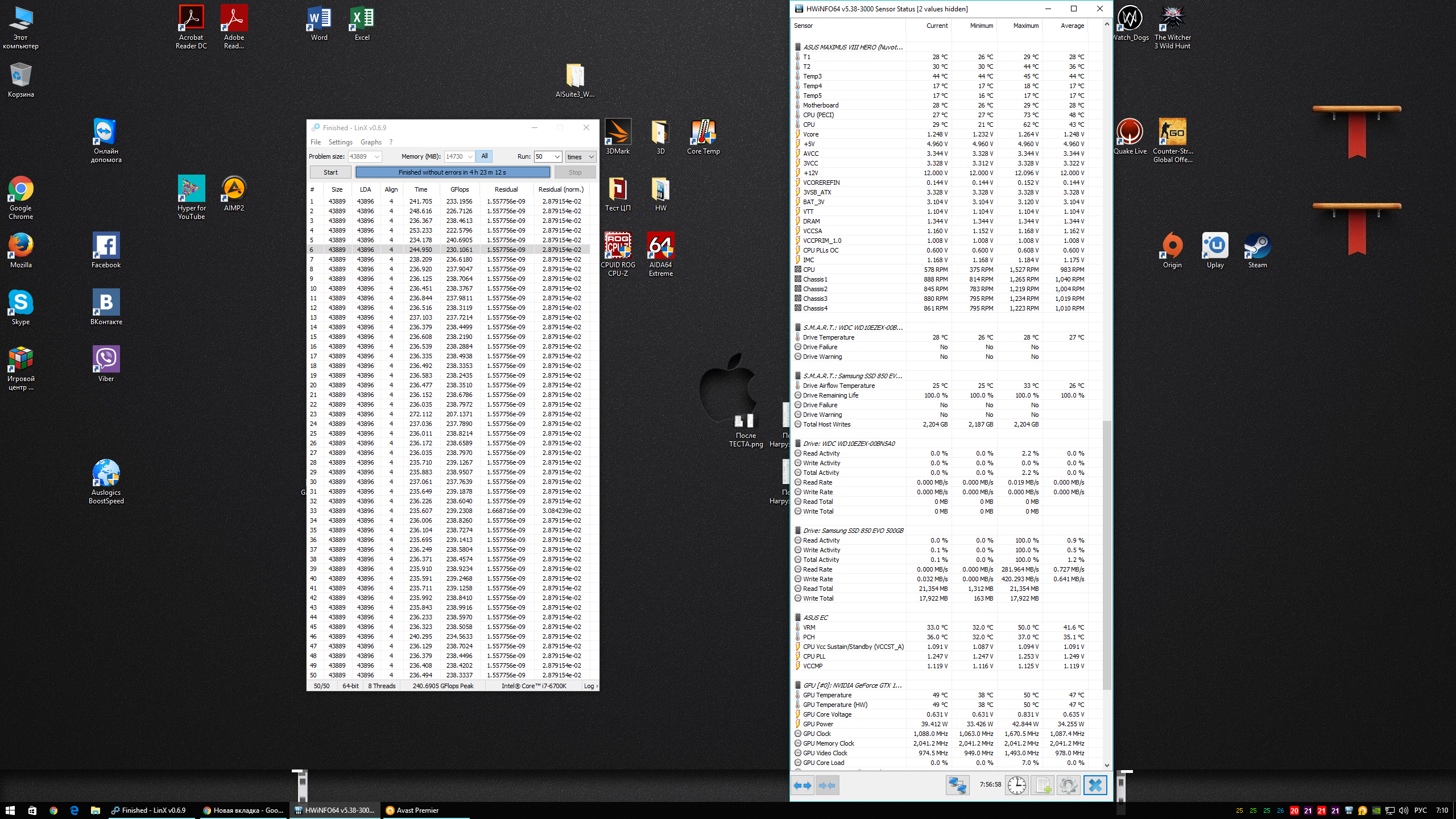

Регистрация: 13.11.2016
Привет я разогнал свой i76700k к 4.4 гц Прошол тест в Линксе 50 кругов.... Материнка Asus Hero... подскажите что дальше делать как настроить оффсет или адаптив мод в биосе....... Какие напряжения проконтролировать... Спасибо буду рад любой помощи....
Фото: 65
SantiGo Вот, поиграйся с настройками Процессоры Intel семейства Core i3/i5/i7 (микроархитектура Skylake LGA1151) #14267920
В настройках достаточно контроля одного параметра - Vcore
Есть смысл сначала найти минимальное напряжение для той же 4,4 (т.е. то минимальное при котором система будет не только загружаться, но и проходить 5-10 прогонов в LinX при максимальных задачах "All"). А потом повышая множитель, добавлять Vcore c шагом 0.002-0.005, опять же пока система не начнет LinX проходить, но наверное не стоит без особой надобности гнать нескальпированный процессор выше 4.6 Ггц
Есть смысл сначала найти минимальное напряжение для той же 4,4. А потом повышая множитель, добавлять Vcore c шагом 0.002-0.005, но наверное не стоит без особой надобности гнать нескальпированный процессор выше 4.6 Ггц
Да мне 4.4 норм ... нашел 1.250 прошол все тесты а дальше что ? У меня стоит LLC 4 ....
Снимок экрана (19).png [ 2.67 МБ | Просмотров: 995 ]
Фото: 65
А что дальше? Цель этого "дальше" какая? Понизить температуру? Разогнать выше? Если целей больше нет то просто пользуйтесь :D
Посмот ри пожалуйста или там все норм с напряжением... мин. макс. cpu pll меня смущает 2.5, и почему у меня не Vcore а именно core VID #1,2,3,4 // пригает до 1.35-1.4 это норма ?
Модеры, добавьте про это в шапку, что это нормально. Часто спрашивают.
No people - no problem
i5 6600K @ 4.3 GHz (aka i5 7640X HEDT) or i3 8100 lol | Z170-A | 16 GB 3200 | Zalman Performa
Фото: 65
SantiGo Да все там нормально. В упор не увидел 2.5 В.
А на VID не надо обращать внимание. Все определяет Vcore - т.е. то, что подается от материнской платы на процессор.
извени мой промах CPU PLL 1.250
Куратор темы
Регистрация: 20.12.2010
Фото: 199
SantiGo ну а вот кстати для pll вполне норм напряжение для этих частот))
Спасибо :beer:
Куратор темы
Фото: 199
SantiGo если хочешь снизить температуры, то ищи минимальное значение VCore и PLL
Vcore Нашол LLC 4 level 1.250 а PPL Где менять у меня материнка Асус Геро
