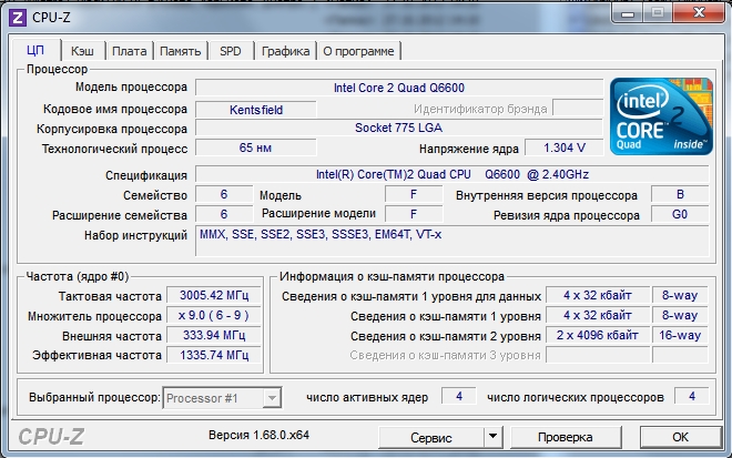

Ребят подскажите, стоит ли заморачиватся с заменой Q6600 на Intel Xeon X5450 3.00GHz/12MB/1333 (аналог Q9650)б/у?
Регистрация: 02.04.2006
Откуда: Moscow
Не в коем случае. :D Ну если только с минимальной доплатой и в разгон до 4ghz, а так оно того не стоит совершенно, даже некоторые i3 быстрее Q9650, но тут надо учитывать стоимость всего апгрейда, ведь придется менять все, а так вам достаточно заменить процессор.
Короче разница будет если только разогнать квад выше 4ghz, потому что q6600 гонится гораздо слабее, у него потолок 3600mhz, хотя и этого сейчас хватает в большинстве игр.
I'll be back
Регистрация: 22.09.2008
philz2 Спасибо, за ответ! Просто на аукционе наткнулся, и сбило с толку. что аналог Q9650, давно себя хотел 9450 или 9550 (если не ошибаюсь), но они да же сейчас весьма дорого стоят. А с разгоном что-то туговато.
какой у меня степпинг, судя по скрину, я всегда думал, что G0.
processor.jpg [ 225.94 КБ | Просмотров: 2289 ]
