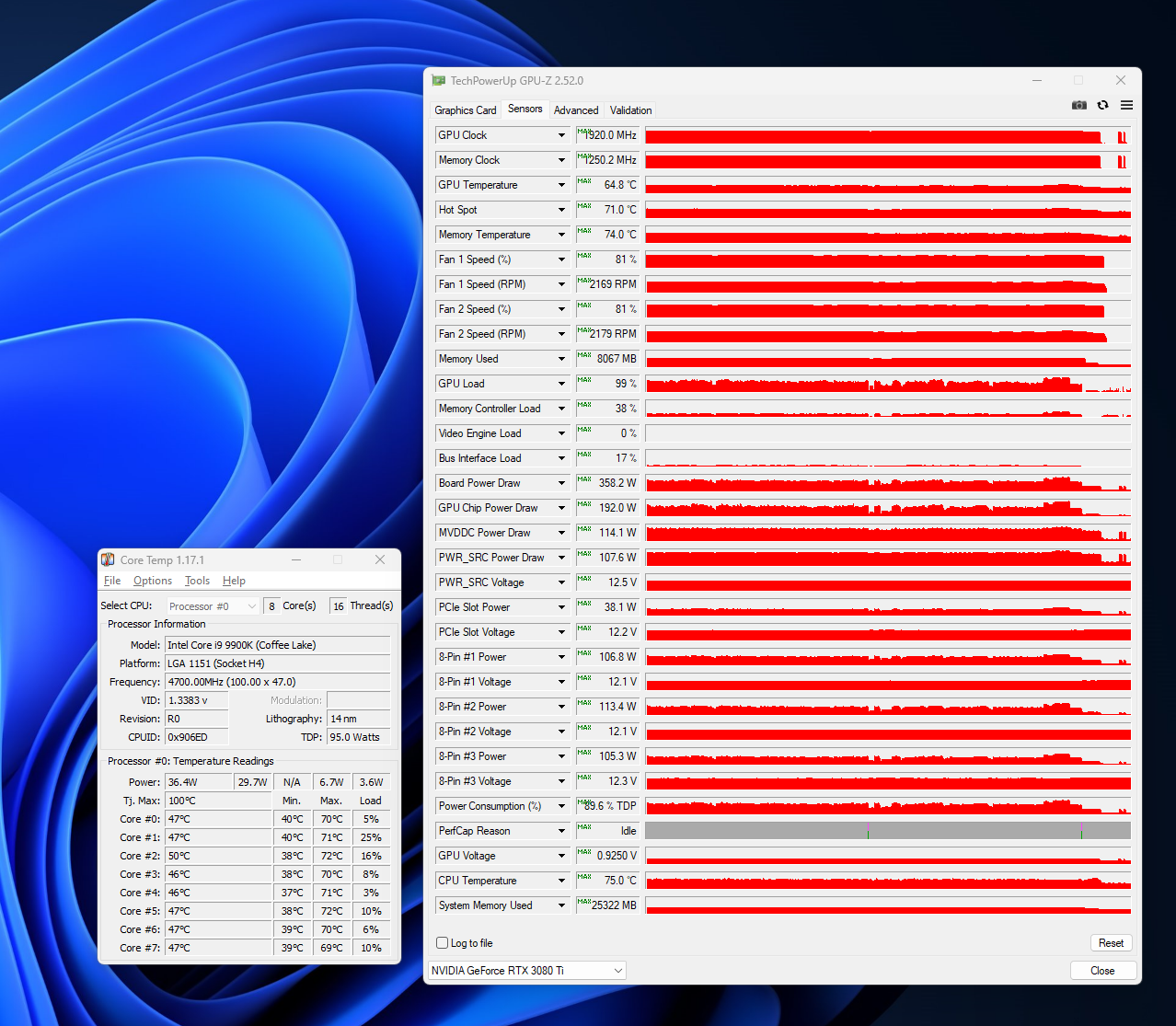

gpu-z и core temp показывают разную пик температура ядер. кому верить? пол часа игры в BF2042, core temp 72c, gpu-z 75C
Я бы core temp больше доверял, но лучше посмотреть в других вроде евереста и сравнить с этими.

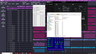

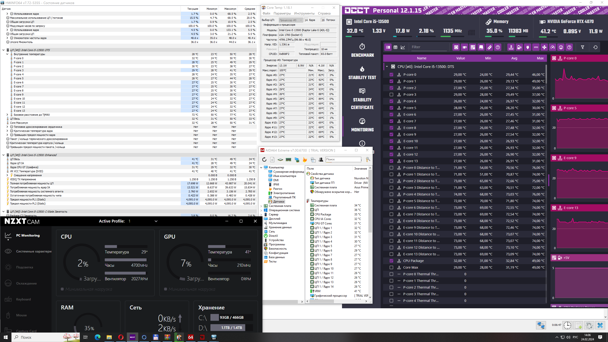

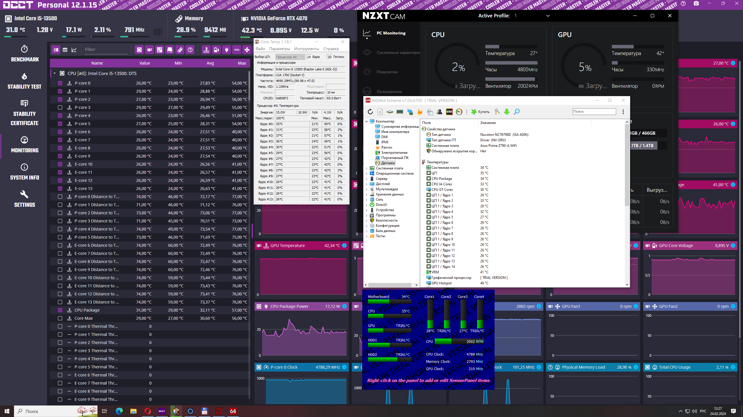

Регистрация: 24.02.2024
Приветствую форумчане!
Мать Asus prime z790-A
проц i5-13500
водянка Nzxt kraken x62
Ребята, вопрос следующий почему такой разброс температур в программах и какой температуре верить?
Если посмотреть на скрин экрана, то там несколько программ, которые показывает температуру процессора и она везде разная, разница в 5 и более градусов.
Так как использую программу NZXT CAM для настройки охлаждения в зависимости от температуры процессора, сомневаюсь что NZXT CAM правильно реагирует на охлаждение процессора.
На предыдущей сборке на ASUS tuf h370 pro, i5-8600 все было нормально.
Подскажите в каком направление копать и где искать "собаку"?
temperatue.png [ 454.41 КБ | Просмотров: 18577 ]
temp2.png [ 444.79 КБ | Просмотров: 18577 ]

Jokerhc
у всех программ разная частота опроса сенсора. софт где частота опроса выше способен зафиксировать более высокую температуру в пике нагрева. разница обычно 2-3 градуса.

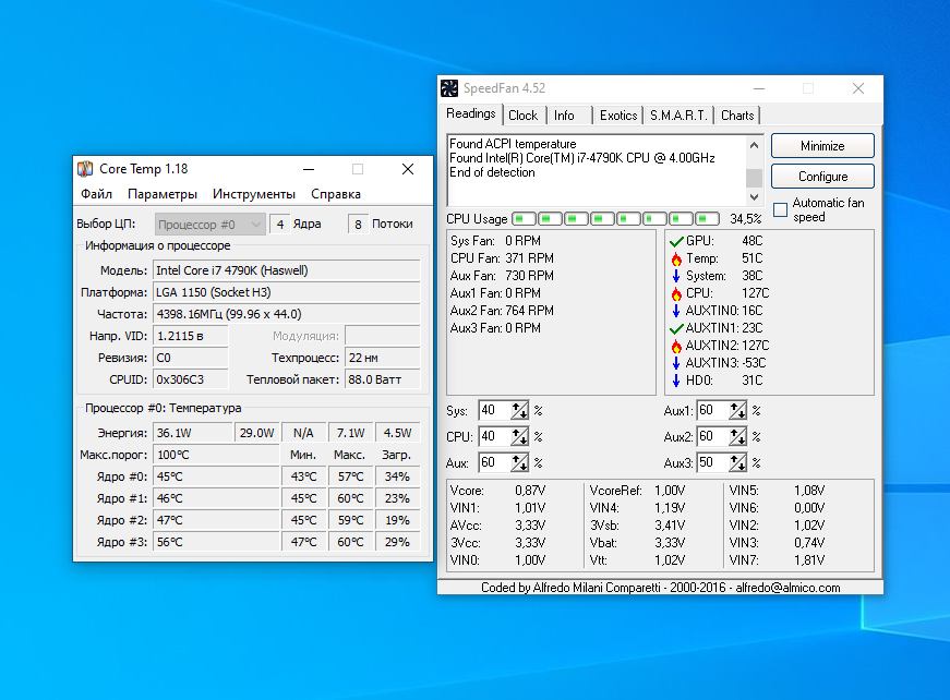

Регистрация: 14.02.2015
50 градусов или 127?
cpu.PNG [ 123.02 КБ | Просмотров: 12311 ]
http://www.gada.su/ - А что прохладно в ящиках грелось яблоко.
Регистрация: 08.06.2019
Откуда: Сибирь
50, т.к. у Хасса тротлинг со 100С. Core Temp вам также показывает 43-60С. Если не верите - запустите мониторинг АБ.
